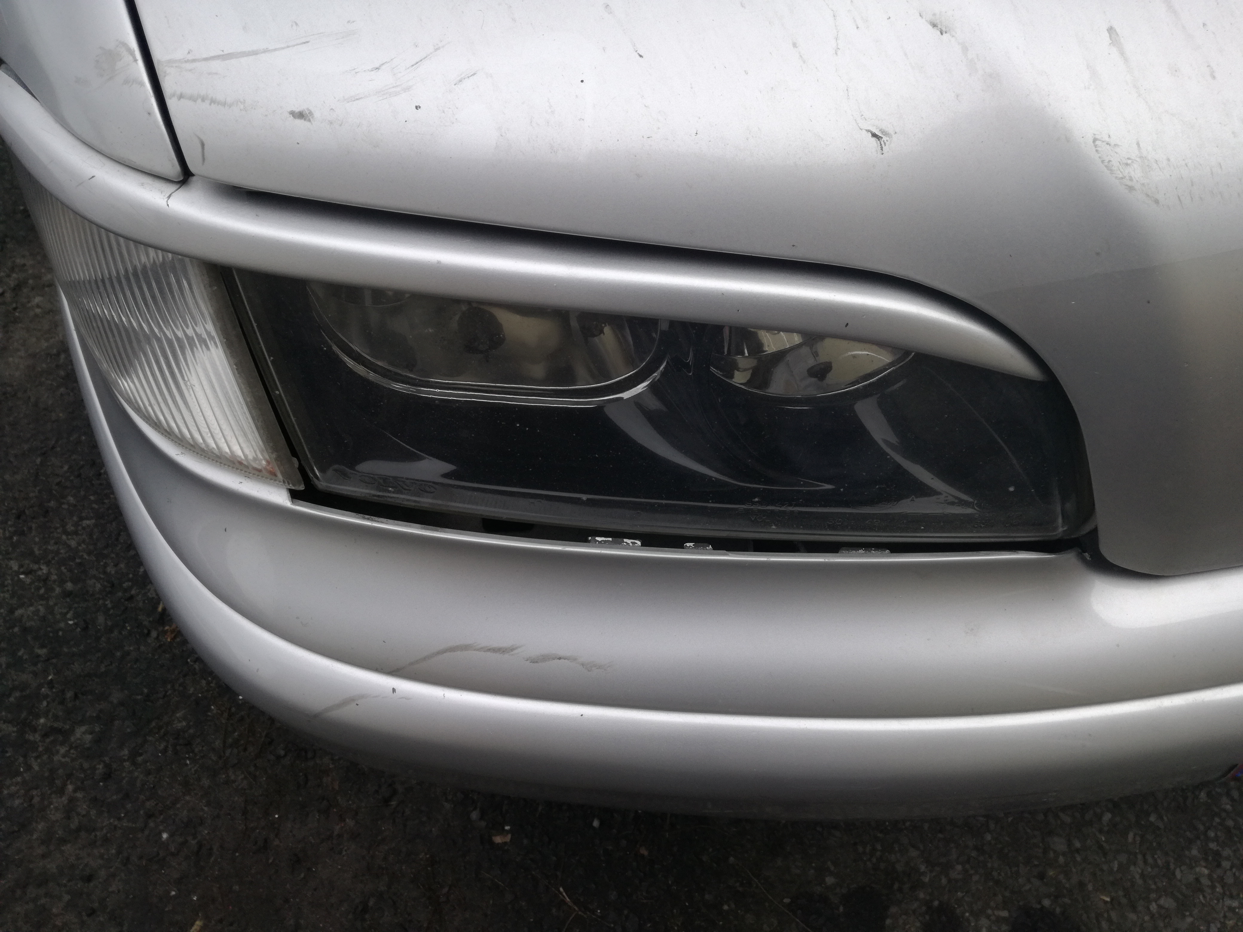

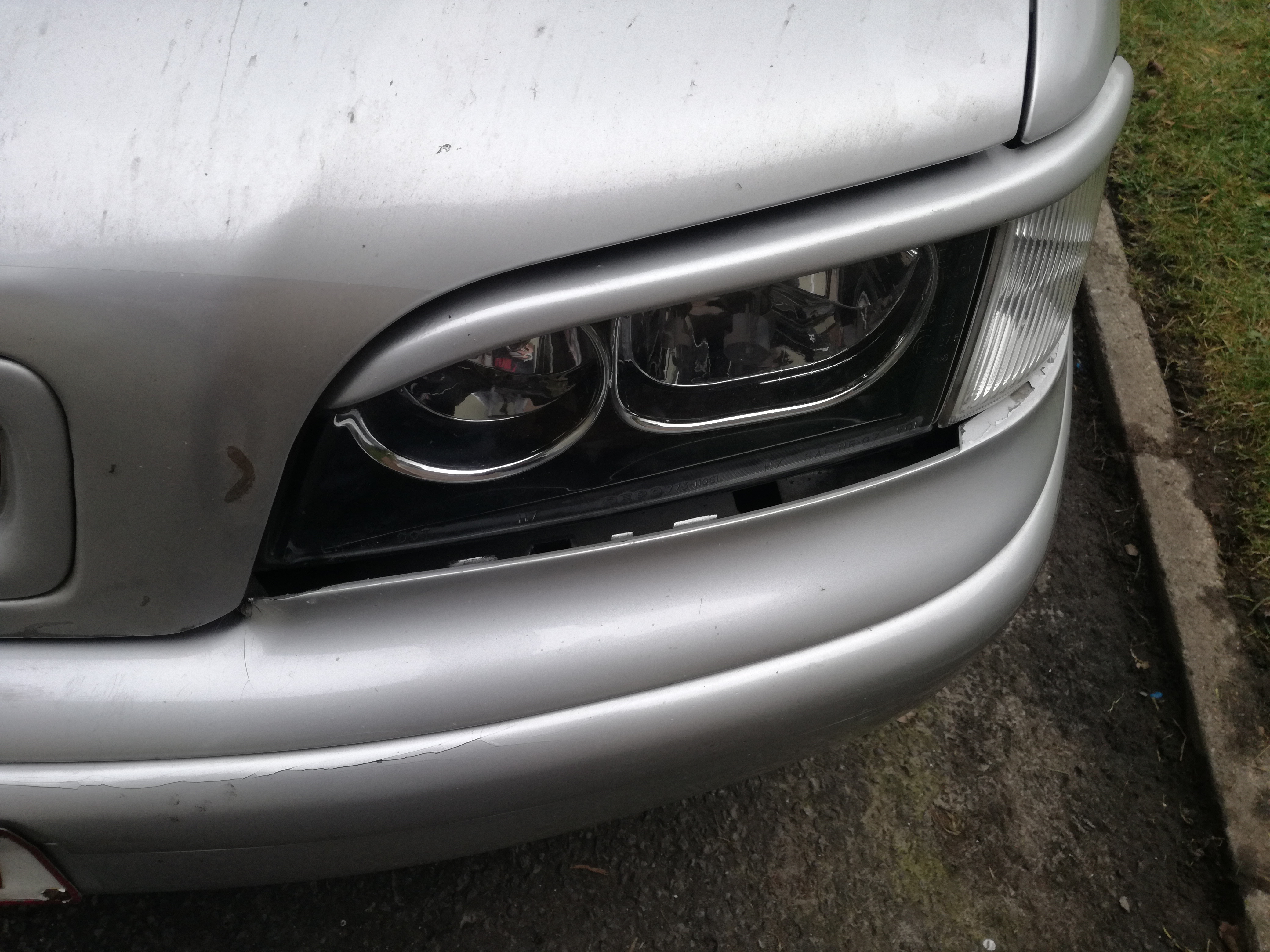

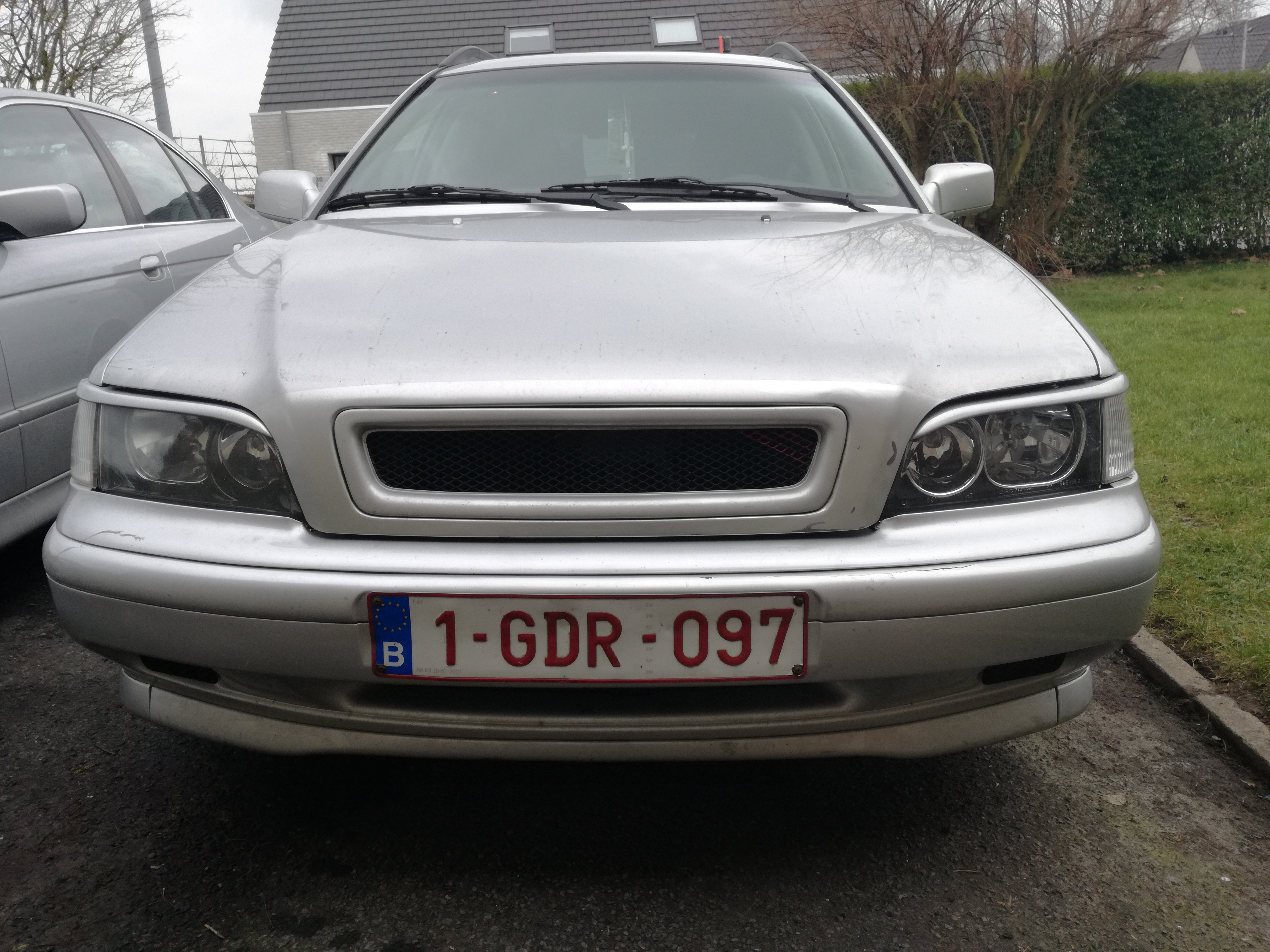

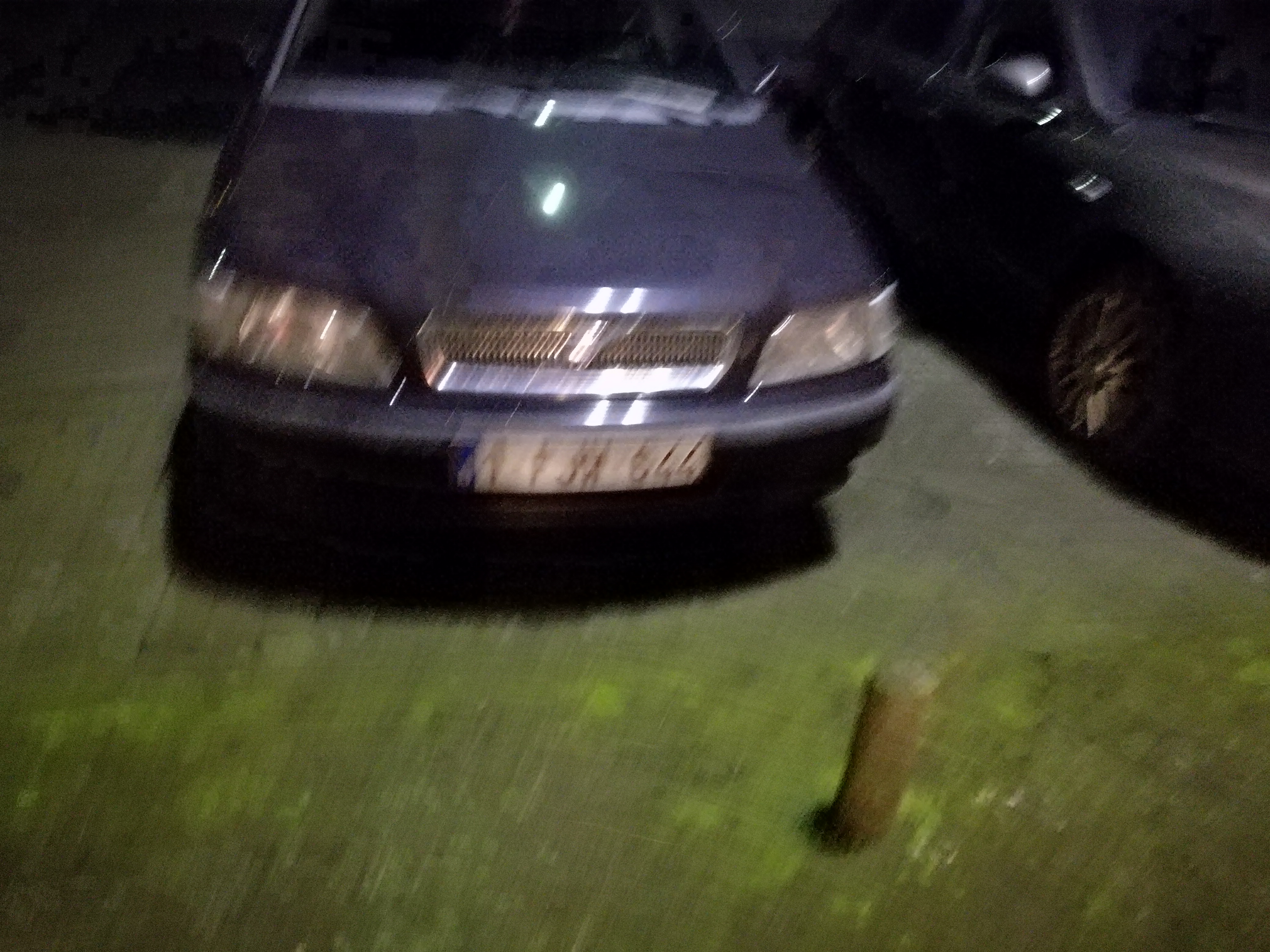

Salutare la toata lumea.Vin si eu la voi cu o nelamurire si poate voi gasi raspuns.Am un Volvo V40 din 25/04/2000 la care as vrea sa schimb bara fata si armatura interioara.Am cumparat piesele cele doua de la un model 2000 acelasi an,dar la montare imi ramane un luft de 1.5-2 cm la far.
Aceeasi problema o aveam si la bara veche.Capota,farurile,semnalizarile si aripile sunt toata in pozitie corecta.Multumesc anticipat.
In 2000 a aparut varianta facelift, e posibil sa fi cumparat bara pentru modelul asta. O diferenta vizibila este lampa laterala de pe bara, markerul, care este mai mare la seria 2000-2004.
in 2000 sunt fabricate ambele modele asa ca e posibil sa fi cumparat invers
bara este la fel,si armatura metalica identica.dupa cum putem vedea in poze nu este nici o diferenta.am avut un model de 2003 inainte de asta din 2000,semnalizarea este mai lunga si bara mai scurta cu 4 cm la coltul pt fixare in aripa la modelul de 2003.
