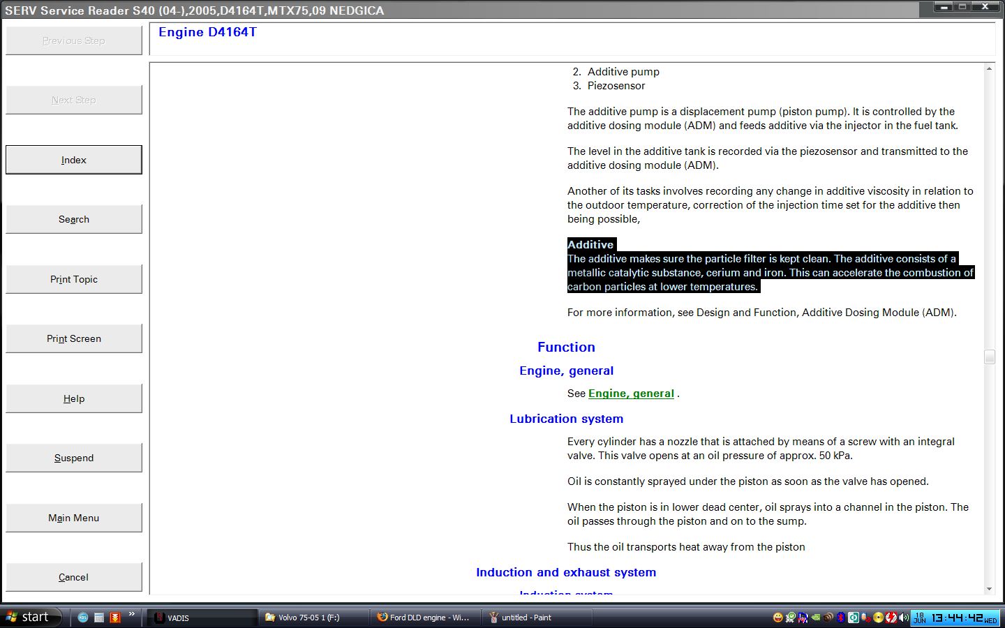

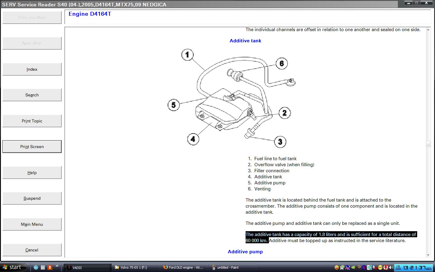

Budule, nedgica are dreptate... la 1.6D si 2.0D se pune si aditiv odata la 60.000km. Ai poze mai jos din VADIS :
[attach=1]
[attach=2]
