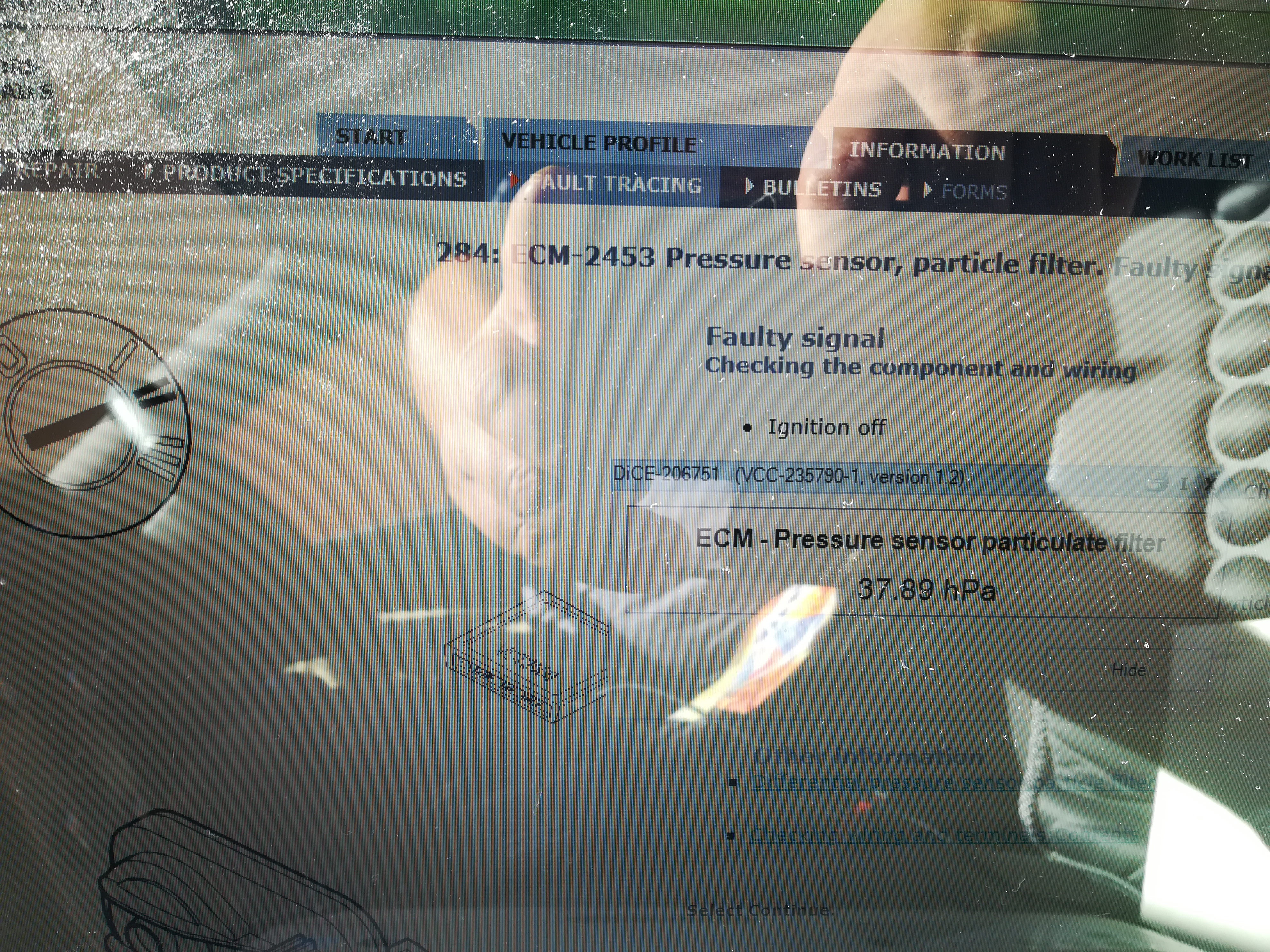

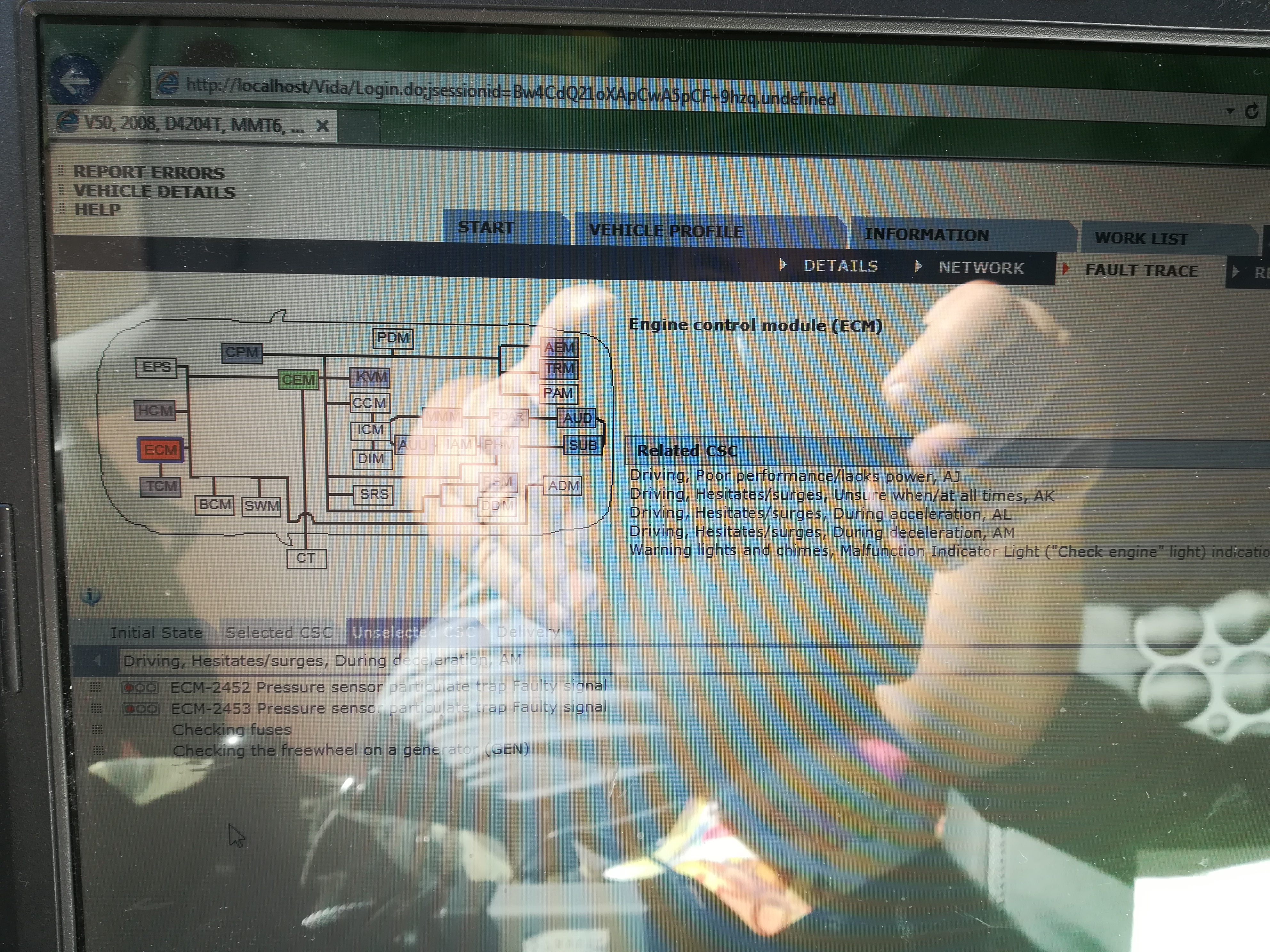

Salutare! Ieri... Dupa aproape 2 luni de "carantina" am facut o iesire cu v50-ul. La intoarcere s-a plafonat la aproximativ 3000.azi o pun pe tester(vida)  si imi da  :
ECM-2452
si
ECM-2453
presure sensor particulate trap. Mai erau doua erori dar... Le-am eliminat(verificat sigurante si alternator). Acum.. Întrebările: e posibil sa fi "explodat" senzorul de presiune diferentiala? Ce valoare trebuie sa aiba cu motorul oprit? Mie imi arata 37,89 hPa. Iar cu motorul pornit ajunge pana la aproape 60 hPa(la aproape 3000 ture). Sa-l schimb? Daca el măsoară....??? Masoara corect?

Nu. De data asta a fost doar senzorul.Adica asa sper :( In celalalt topic (nu stiu de ce s-au făcut doua... asta cu poza , iar celalalt fara).... am spus ca am schimbat senzorul de presiune. Si am pus și un video cand isi facea regenerarea. Problema "mea"(ca masina pare in regula) .... Neavând date de comparație.... Nu stiu daca noul senzor lucreaza "in parametri". De ce fluctuează presiunea in halul ala? De la 100 si ceva de psi cade la 30 psi apoi creste din nou si tot asa. Nu este constantă (cum cred eu ca ar trebui sa fie). Asa ca: rog pe cineva, sa faca un filmulet de cateva secunde cu presiunea fap-ului. Doar pentru a avea o valoare de comparație. Mulțumesc!
