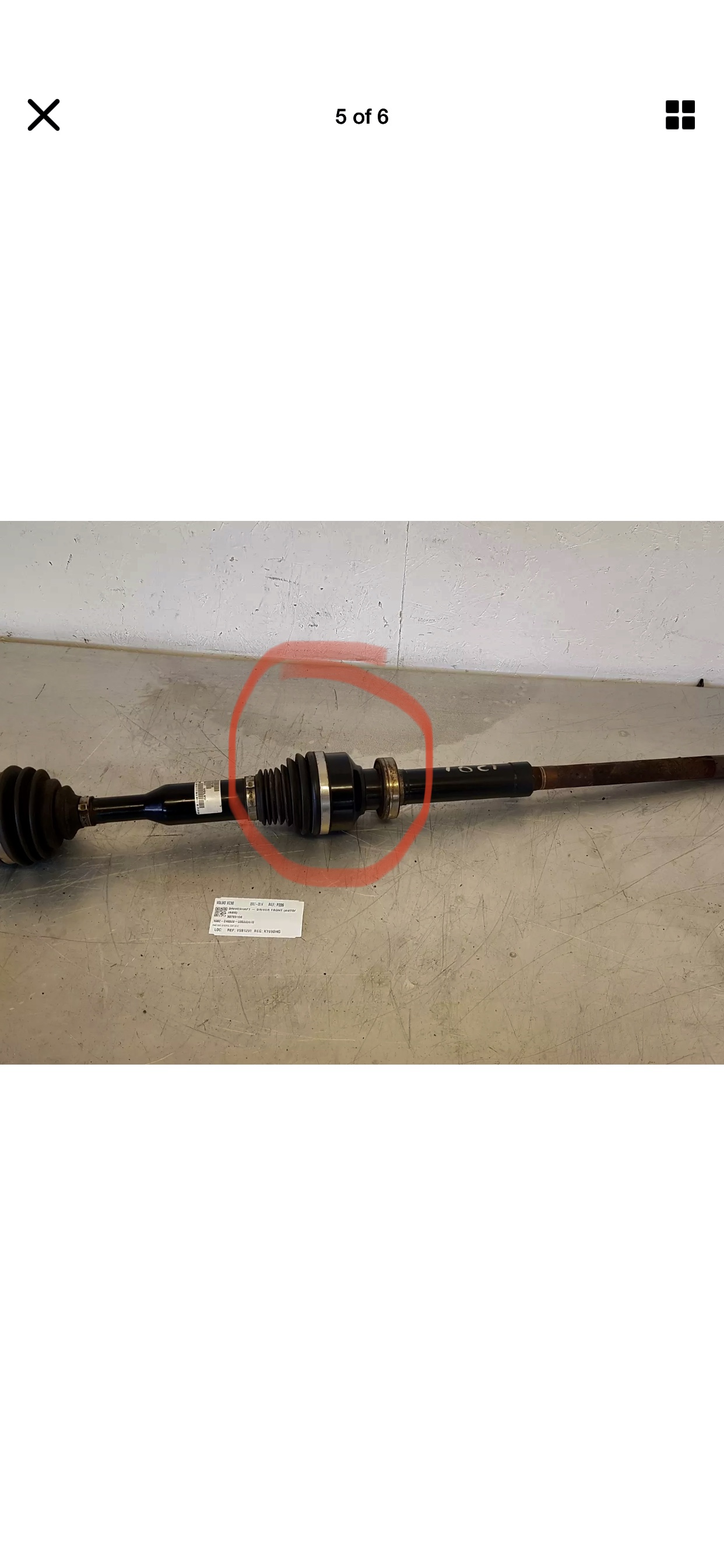

Am fost azi la mecanic și mi-a zis ca ar fi zgomotul de la planetara fata dreapta. Am sunat la volvo pentru a cumpara piesa și nu am fost foarte bucuros când mi-au zis prețul ,650£  cu cea veche la schimb. Am găsit ceva mai ieftin 300£ SKF pe autodoc dar nu știu dacă e ok și s-ar merita . Am atașat poza unei planetare cu zona încercuita de unde ar veni zgomotul.
o zi buna
Dacă zgomotul e produs de tripoda nu ai de ales decât planetara noua  .
Pe SKF este foarte ok dacă ai găsit.

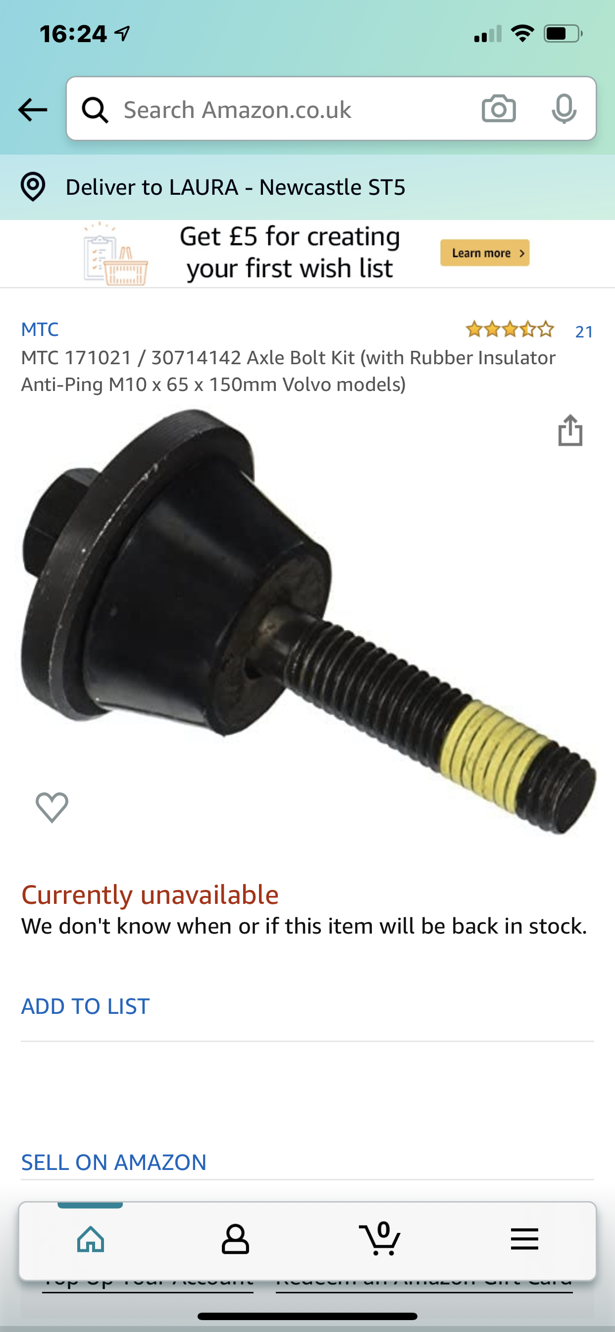

Am gasit pe 3 forumuri diferite problema surubului din capul planetarei de la roata, ca ar fi problema de cand a fost schimbat de cei de la volvo .  Inainte ar fi fost surubul cu o mansa de cauciuc care era  mai ok. Am mers la volvo sa imi iau un surub la care ei mi-au zis ca aceasta problema este intalnita mai des de aceea ei au suruburile pe stoc. Am luat surubul si am mers acasa sa il schimb dar intr-un final nimic schimbat,zgomotul era tot acolo. Dupa ce am vazut ca nu sa schimbat nimica am mers la garajul ce mi-a zis de planetara si am reluat verificarile.Intr-un final am slabit un pic  surubul ce l-am schimbat si am observat ca se amortizase zgomotul dar nu de tot, slabindul mai tare zgomotul de pe dreapta s-a mutat pe stanga ups ce fac acum. .Am incercat intr-un final sa le echilibrez dar inca foarte putin se aude zgomotul dar nu mai stiu pe care parte.
Pana la urma cred ca voi merge la volvo sa imi schimbe suruburile din ambele parti si sa le stranga ei dupa datele care le au in program.
Mi-am comandat si axle bolt kit anti-ping din USA si le voi schimba dupa ce apare din nou zgomotul.
O seara frumoasa si o saptamana usoara sa aveti.
Asta rezolva problema cu pingul nu cu trosnitul .

Prima data cand am auzit acest zgomot si am observat ca ar fi de la surubul din capul planetarei ,am luat de la volvo 2 noi le-am schimbat folosind cheia dinamometrica(35NM +90GRADE),dar fara rezolvare.  Apoi nerezolvand cu cele de la volvo am cautat mai mult pe forumuri si am gasit cele cu cauciuc pe care le-am comandat din USA si le-am schimbat (50NM+90grade),dar la fel fara ezolvare fiindca zgomotul inca e acolo.
