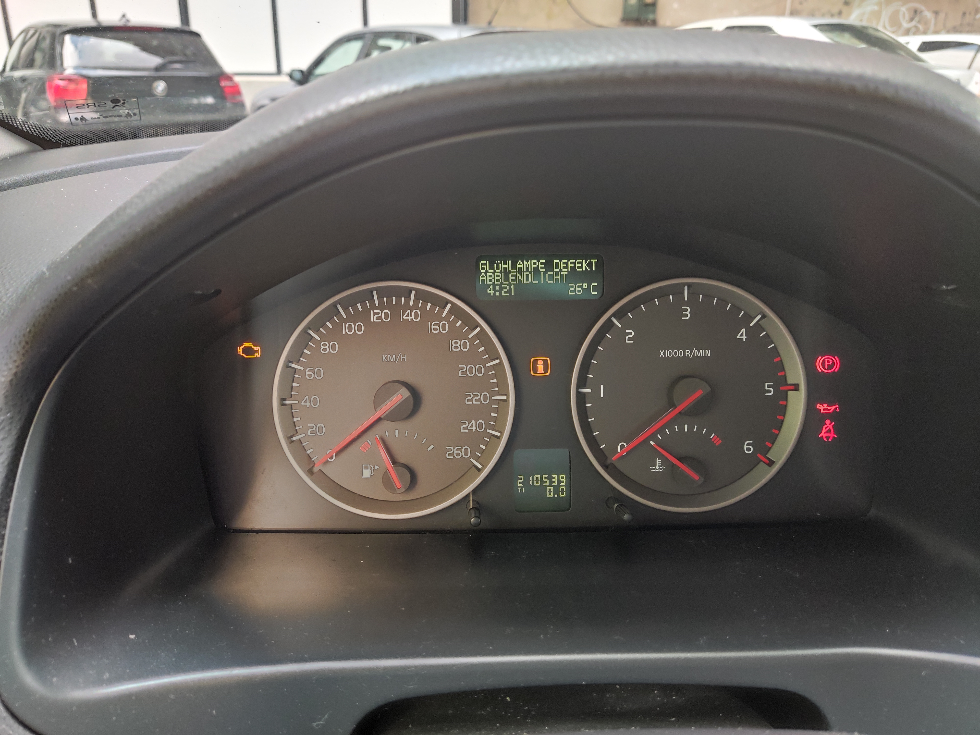

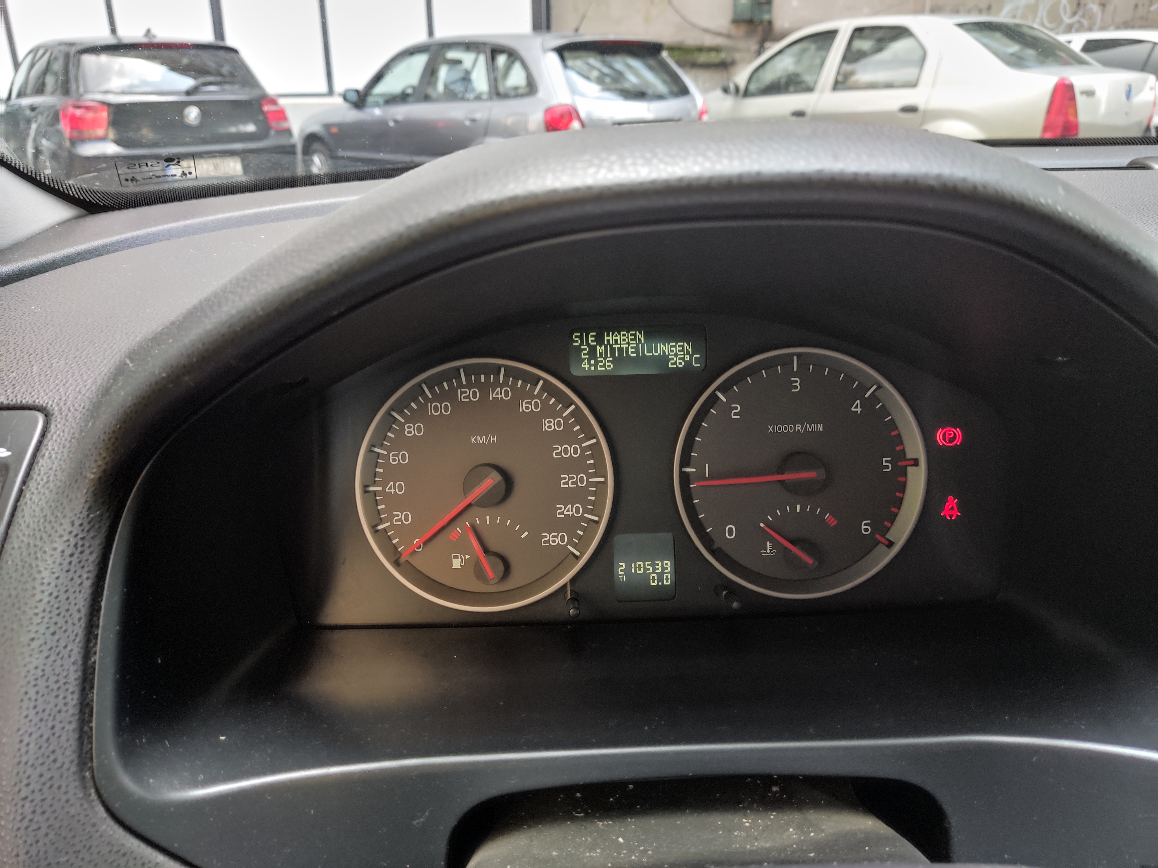

Am achizitionat un volvo s40 din 2005 la care am 2 erori. Din ce am gasit pe google mesajele reprezinta :
0. "Aveti 2 mesaje de eroare" :
1. respectiv service motor masina a stat mai bine de un an iar aceasta eroare banuiesc ca se refera la schimbarea de filtre si ulei.
2. low beam light intermitent signal sau ceva de genu. masina are xenon iar becurile functioneaza, banuiesc ca sunt aftermarket si ia eroare. Daca le inlocuiesc cu originale bosh (banuiesc ca h7 dar nu am desfacut faru inca), se rezolva eroarea?
3. daca lupele folosite sunt identice cu e46 de la bmw pot sa pun bixenon? Are rost sa investesc in astea?
https://www.morimotohid.com/morimoto-elite-d2s-hid-system?quantity=1
4. se poate schimba limba meniului de la ceasuri in engleza? (am gasit vida dice 2014d+ewd la 500 lei)
Multam fain.
Da, primul mesaj se refera la faptul ca este depasit termenul de revizie si celalalt mie imi aparea cand se ardea un bec la far. Daca a stat mai mult de un an, verifica si discurile de frana si anvelopele sa nu fie ovalizate.
Multumesc de raspuns Victor.
Masina a stat mai mult de un an din ce a spus vanzatorul si da pe discuri avea un strat de rugina dar dupa cativa km aratau ca noi. Totusi nu pot testa nimic inca, nu pot misca masina pana nu primesc numerele rosii, avand programare abia pe 4 august. Dupa asta va intra in revizie filtre, ulei, curatire lichid frana, antigel, servo si vazut bine cata rugina e pe sub ea. Distributia ar mai avea 20k dar pe carte am vazut ca dupa 6 ani ar trebui schimbata indiferent de km. Voi schimba becurile aftermarket, banuiesc ca din alea sunt si sper sa dispara eroarea.

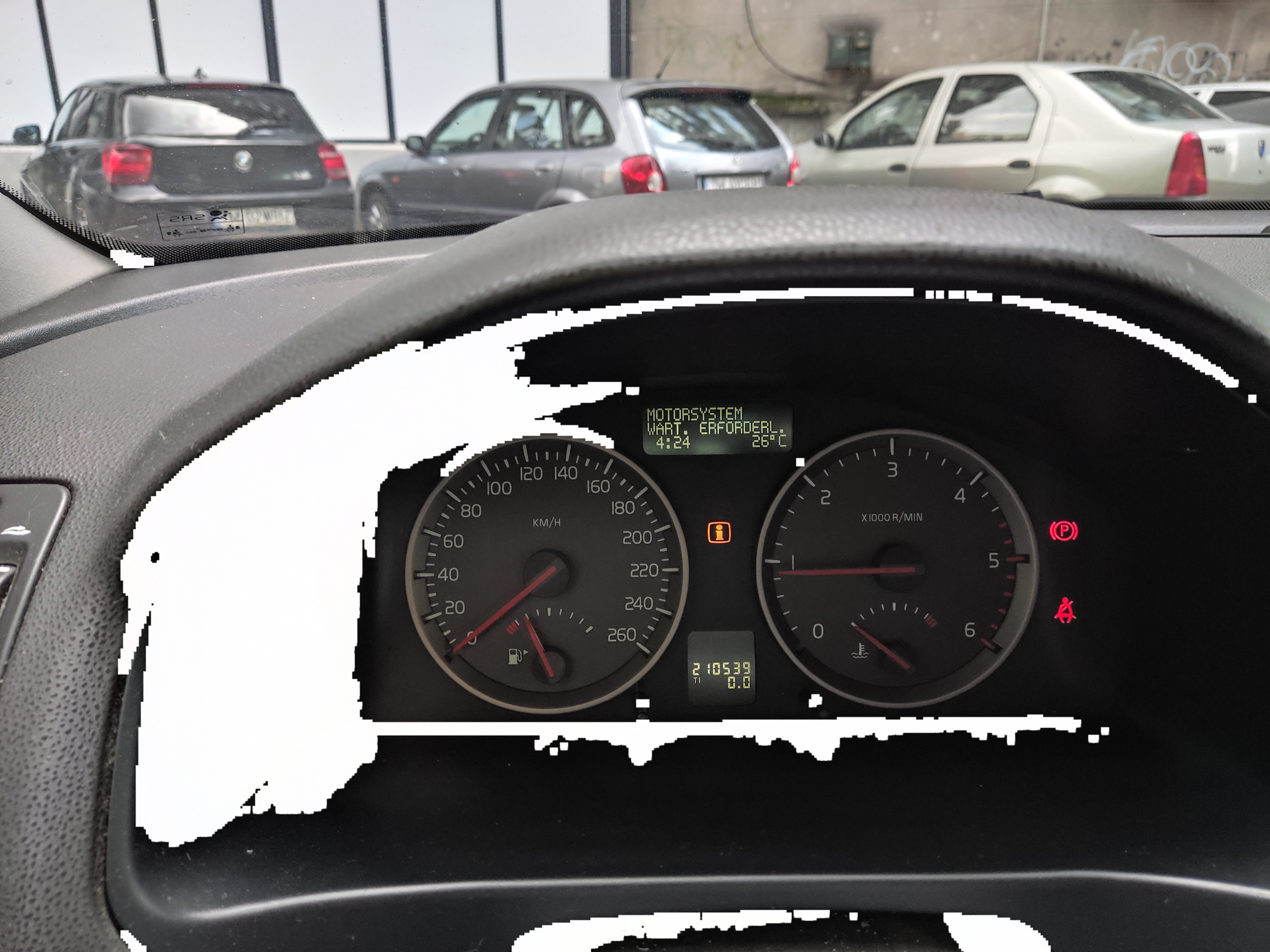

Totusi ma enerveaza eroarea asta: "motorsystem wartung erforderlich" insemnand "engine system maintenance required", dar nu cred ca se rezolva cu schimburile de filtre si ulei. Din ce am gasit pe forumul englezesc pare ca e legata de injectoare datorita motorinei extraordinare, asa ca trebuie sa curat/inlocuiesc duza de la vreun injector (nu stiu inca nu am dice, nu am avut volvo pana acum), si oricum nu pot sa o misc inca 2 saptamani.

Super pret :)  Primul mesaj, dupa revizie, trebuie sa ti-l stearga cei de la service. Gasesti si pe aici cum se sterge daca vrei sa o faci tu. Sa o folosesti sanatos si fara incidente.
Tester Dice+soft Vida ,ca sa intelegi mai bine  erorile, resetari sau calibrari ,unde este cazul. Dupa niste km multi de rulaj (200-220k teoretic) ,citeceva probleme cu injectoare, ceva  electrica ,una alta.depinde ,intrucit nu este o regula stricta.

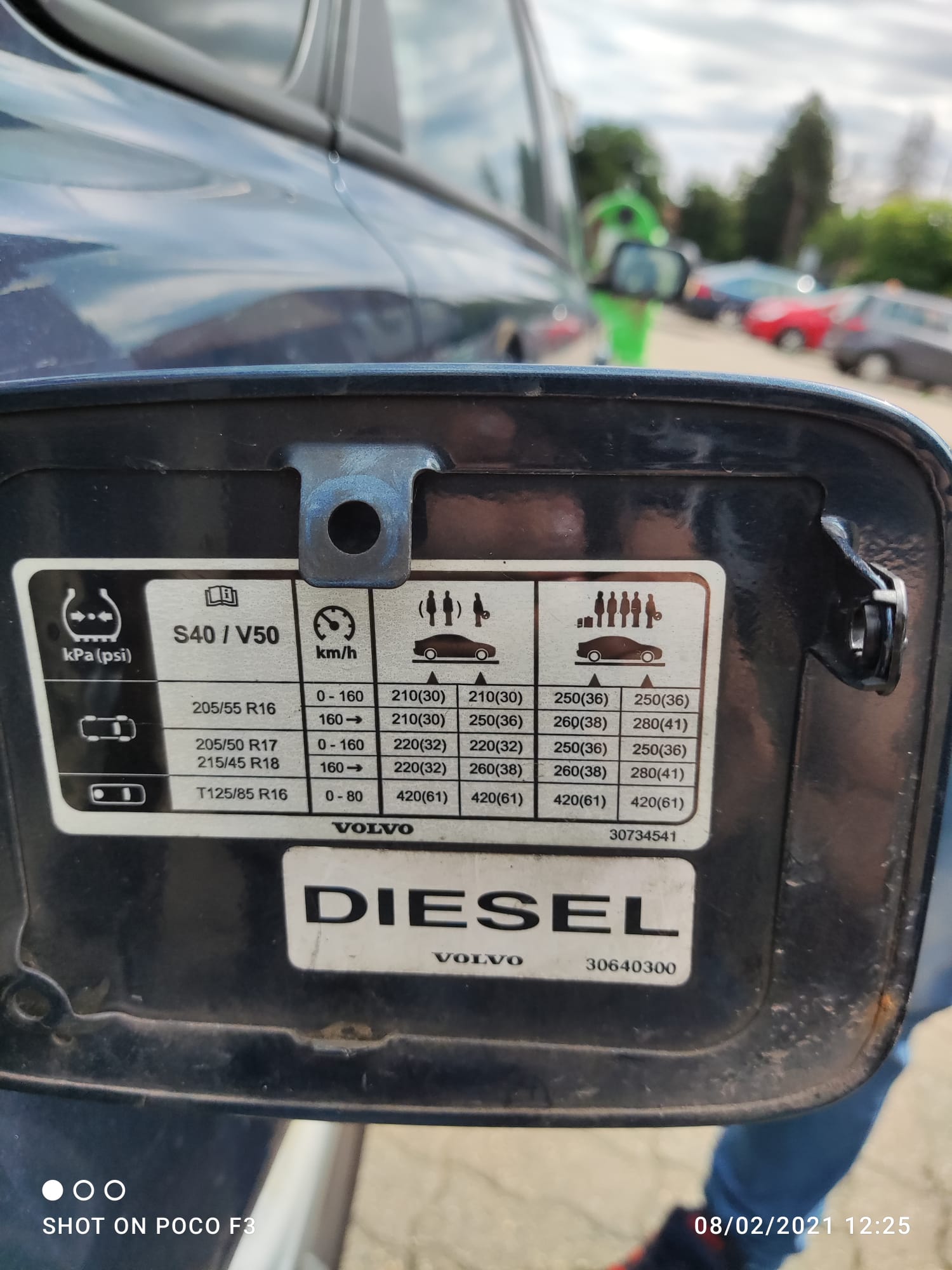

Asta am gasit la prima plimbare cu masina ieri, se pare ca se pot monta jante de 17 si chiar 18 daca vrei masaj la coloana :).

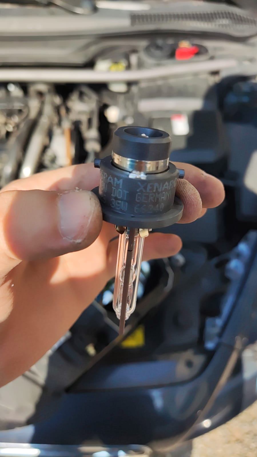

Eroare de bec ars care aparea aiurea. Am reusit sa scap de ea dupa ce am scos afara farurile si verificat pe fiecare in parte. Mufa mica din interior care intra in balast clipseaza becul si daca nu e impinsa pana la capat probabil e vazuta ca un contact imperfect. Am crezut ca am niste becuri ieftine, chinezarii cand colo sunt osram xenarc, e drept putin obosite dar care nu ar fi trebuit sa fie vazute ca eroare. Probabil s-a inlocuit unu din becuri si nu s-a avut in vedere dar din ce mi se pare mie sunt de culori diferite.
Asadar pentru toti cei care au eroare de bec ars verificati intai sa fie fiecare mufa bagata bine, nu recurgeti la anulatoare de erori care se incalzesc enorm si risti sa ramai pe drum fara lumina. Cam astea sunt becurile 66240 d2s:
https://www.emag.ro/bec-xenon-d2s-osram-xenarc-classic-66240clc-4150k-p32-d2-1-buc-554345/pd/DRWMJ1BBM/?X-Search-Id=ad34ba261b894781df33&X-Product-Id=71519431&X-Search-Page=1&X-Search-Position=3&X-Section=search&X-MB=0&X-Search-Action=view

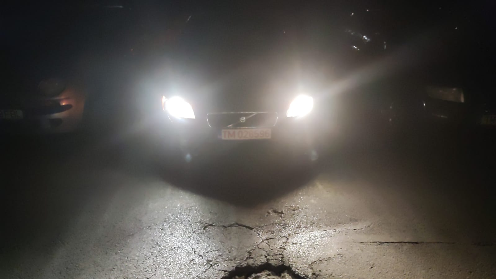

Am testat ieri noapte pentru prima data mersul pe timp de noapte. Tmp de 30 km totul ok apoi s-a stins becul dreapta, oprit farurile,repornit i-a da o putere de l-a albit  apoi iar 20km fara probleme. Are toane sau iti arata ca nu-i convin aceste becuri, dupa ce s-a stins scurta de pe dreapta mi-a aparut eroarea in bord iar apoi surpriza eroarea dispare. Acum nu mai inteleg intra in protectie sau ce naiba are. As incerca sa schimb pentru inceput becurile.
Ce recomandati ca D2S care stiti sigur ca anuleaza eroarea si becuri pe care le-ati folosit?
Am gasit o gramada de becuri phillips si osram dar si alea sunt unele contrafacute si nici un magazin nu te lasa sa desfaci becu si sa incerci (sau cazu meu 30 km a mers bine merci pana cred ca s-a incalzit droseru).
Se poate dezactiva din Dice : "Cold Diagnosis Light " sau cum se numeste (asa se numeste la VAG), astfel incat sa nu mai verifice la pornirea fazei scurte si sa dea eroarea pe bord?
Nu e un lucru rau, becurile se mai si ard dar atata timp cat becu e functional de ce sa intre in protectie si sa taie curentu?
Orice bec xenon oricat de original ar fi are un numar de ore de functionare si mai ales o rezistenta la socuri (aprox 3k). Daca mergi mai mult sau ai parte de drumuri extraordinare le arzi rapid si apoi de ce sa dai 300 lei pe un bec cand poti lua unu la 50 si ti rezerve dupa tine. Oricum 6 chinezarii tin oricum mai mult decat un original.
Acum apare si problema led-urilor. De ce sa am eroare pe bord cand folosesc un Led de la Morimoto, net superior oricarui xenon de pe piata (35w nu porcarii de 100+) si care e facut in colaborare cu Osram (250 usd 2 becuri led), care lumineaza o distanta mai mare cu mai putina lumina si totusi sa apara eroare in bord si dupa un timp sa taie alimentarea?

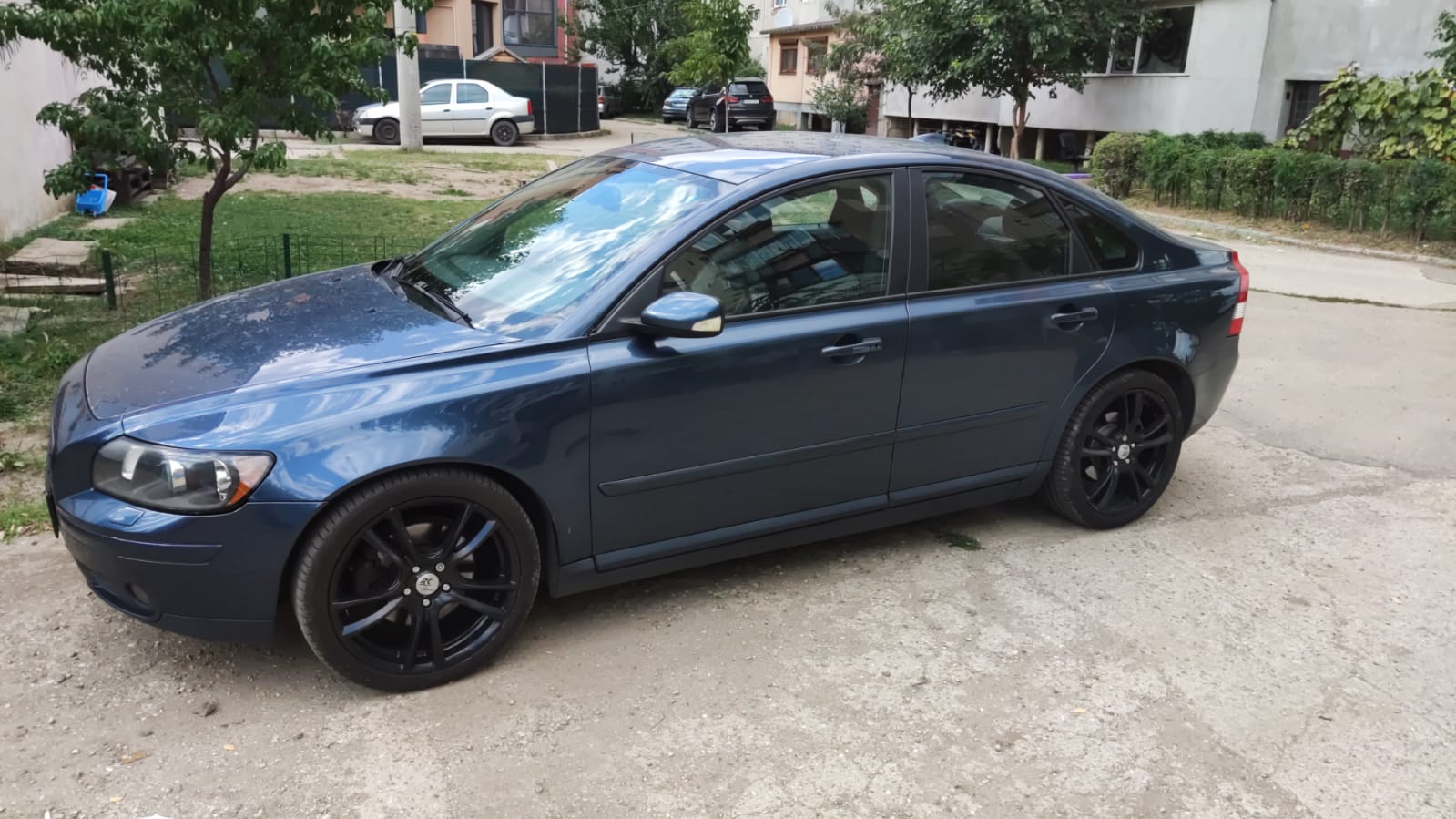

Update :
L-am incaltat cu jante si cauciucuri. Acum arata asa (Jante de 18" Brock RC 27 iar cauciucuri Continental Y XL + piulite si antifurturi noi):
Edited by katalin33k
