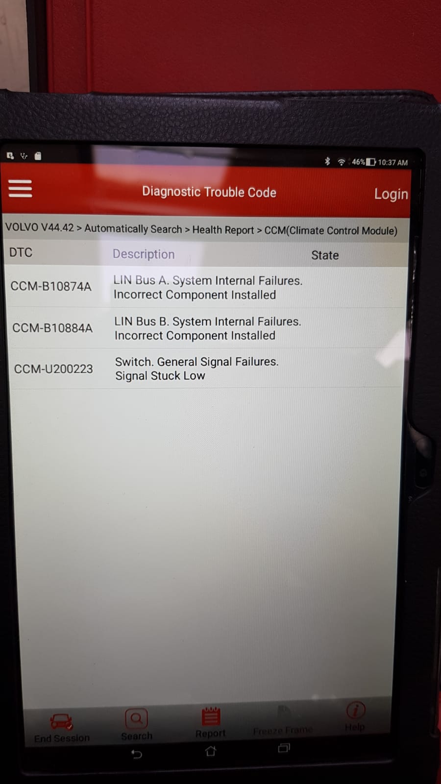

Buna ziua,
am o problema cu un XC60 an 2013 motor 2 LT, pe AUTOCLIMATE, nu vrea deloc sa mai functioneze corect, daca este cald in masina gen 22 si ii setez sa zic temperatura de20 sa aduca aer de afara, porneste direct pe nivel 5 raceste repede apoi se opreste brusc si pleaca doar daca invart de buton de la aeroterma dar dupa nivel 5 6 7 incolo, pe nivelele sub nu mai pleaca deloc.
Am inteles ca acest model are CLIMA si deci nu ar fi vorba de rezistenta in trepte pt ca nu are trepte, e doar o comunicare defectuoasa intre modul clima si senzor temperatura.. cred...
La diagnoza la eroari apare ce atasat acestui mesaj mai jos.
Daca are cineva vreo parere, sau daca a mai patit cineva asa ceva,,, va rog o sugestie poate chiar rezolvare.
Multumesc
Salut.  Cum ai rezolvat? Am și eu aceleași erori...
