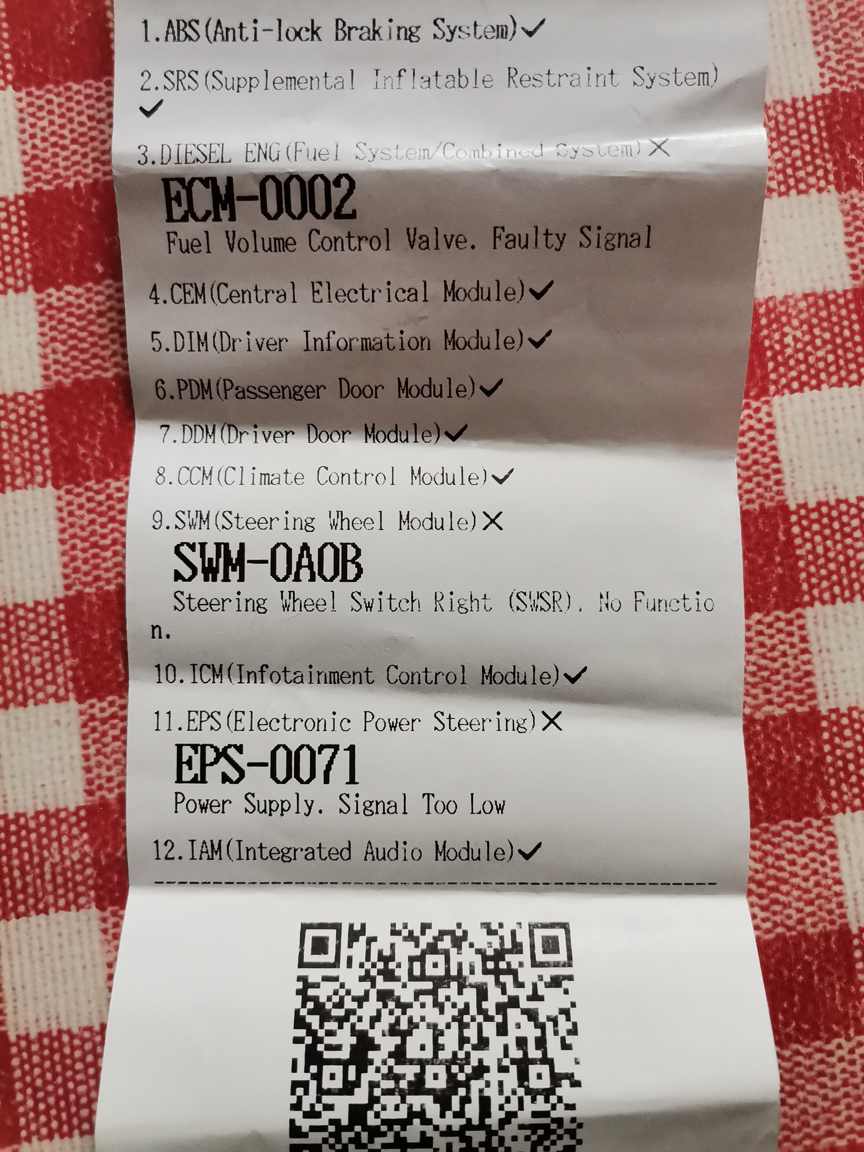

Vă salut ! În depășire motorul a încetat să funcționeze. Am tras pe dreapta și am încercat să repornesc motorul dar fără succes. Am scos furtunul de alimentare de la filtru și am constatat ca nu se alimentează cu combustibil. Aceleași simptome ca atunci când rămâne fără combustibil. Sigur am motorină în rezervor, cca. 15 l. Am conectat un tester care mi-a dat următoarea  eroare : DIESEL ENG (Fuel System/combinedSystem) ECM-0002  FuelVolumeControl Valve. Faulty Signal.  Să fie pompa de alimentare defectă  ? Cum pot sa ma conving de această defecțiune ? Încerc să atașez poză  rezultat tester. IMG_20211106_092309.thumb.jpg.b6355413d5
