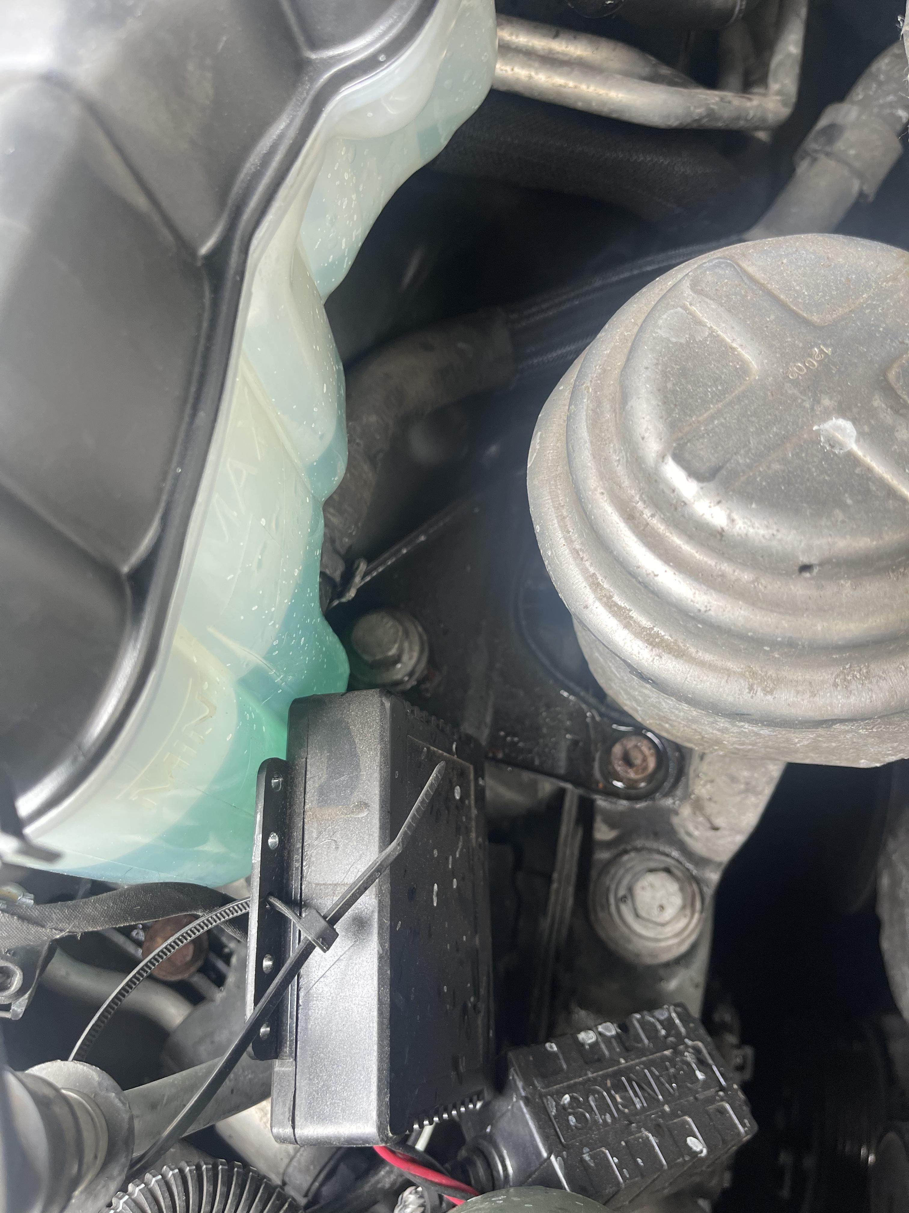

Buna ziua,
As avea si eu nevoie de parerea cuiva avizat ori a cuiva care a mai trecut prin asa ceva cu Volvo, al meu fiind un S80-2012, 1.6 d summum.
eroare in bord - nivel antigel scazut, opreste masina.

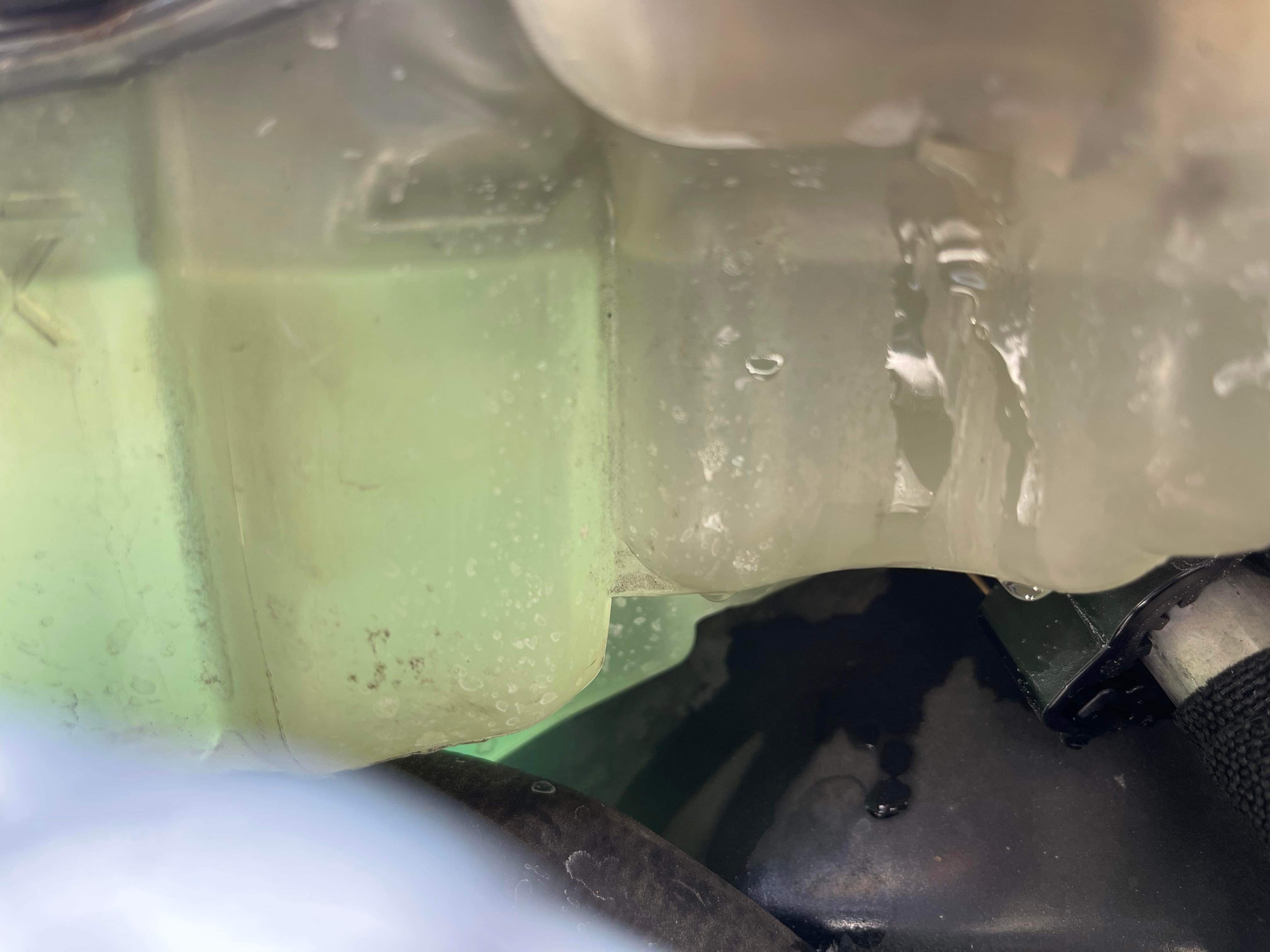

Prima data cand mi a aparut , am crezut ca solutie e simpla, am oprit masina si completat antigel. La drumuri scurte nu a parut sa fie altceva. Dar eroarea a reaparut la un moment dat. Am desfacut busonul vasului expansiune si dupa presiunea creata, nivelul de lichid a crescut. Am cumparat alt capac , am schimbat apoi distributia si pompa de apa si am mers pe litoral, 1000 km dus. Dupa circa 150 km a reaparut eroarea . Am Facut opriri dese ,creat presiune, completat apa si am ajuns ok acasa . Mentionez ca masina trage bine, temperatura apei este in grafic, cand turez motorul, eroarea dispare pret de minut! Ieri am schimbat si vasul de expansiune cu senzor cu tot si adaugat si antigel volvo! Totul ol si credeam ca asta a fost problema dar dupa un drum de 130 km iar mi a aparut in bord eroarea! Ce poate sa fie? Nu vreau sa cred ca e garnitura de chiulasa, desi altceva nu mai vad ce poate fi si disper!
Am atasat o poza cu vasul vechi unde am vazut scurgere si cu cel nou.
Raman dator si multumesc pt orice parere! Cu respect
Din pacate, cam slaba miscarea spre inexistenta pe acest forum. Update, pt cazuri nedorite in care cineva ar avea probleme similare: era vorba despre termostat !
