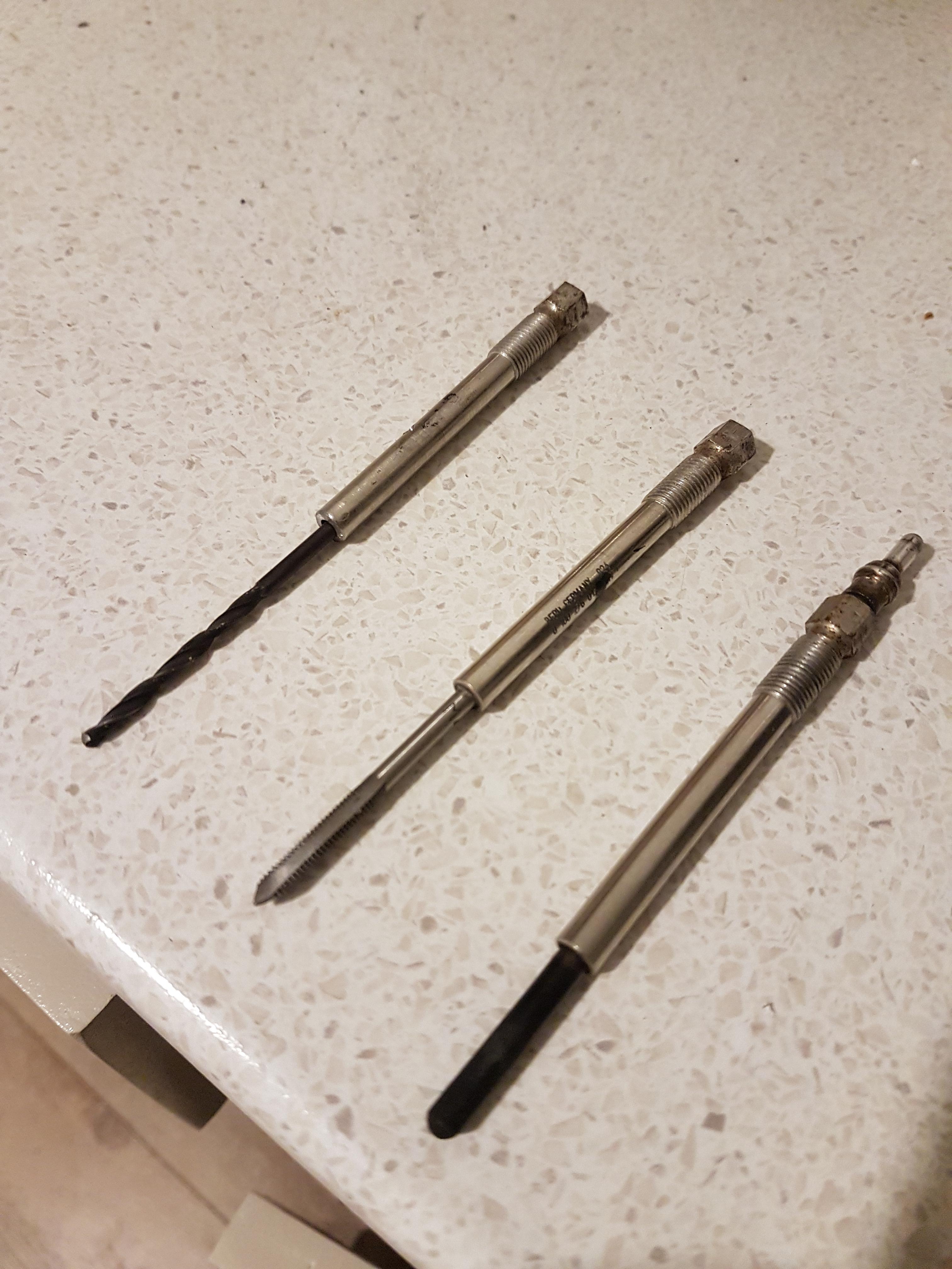

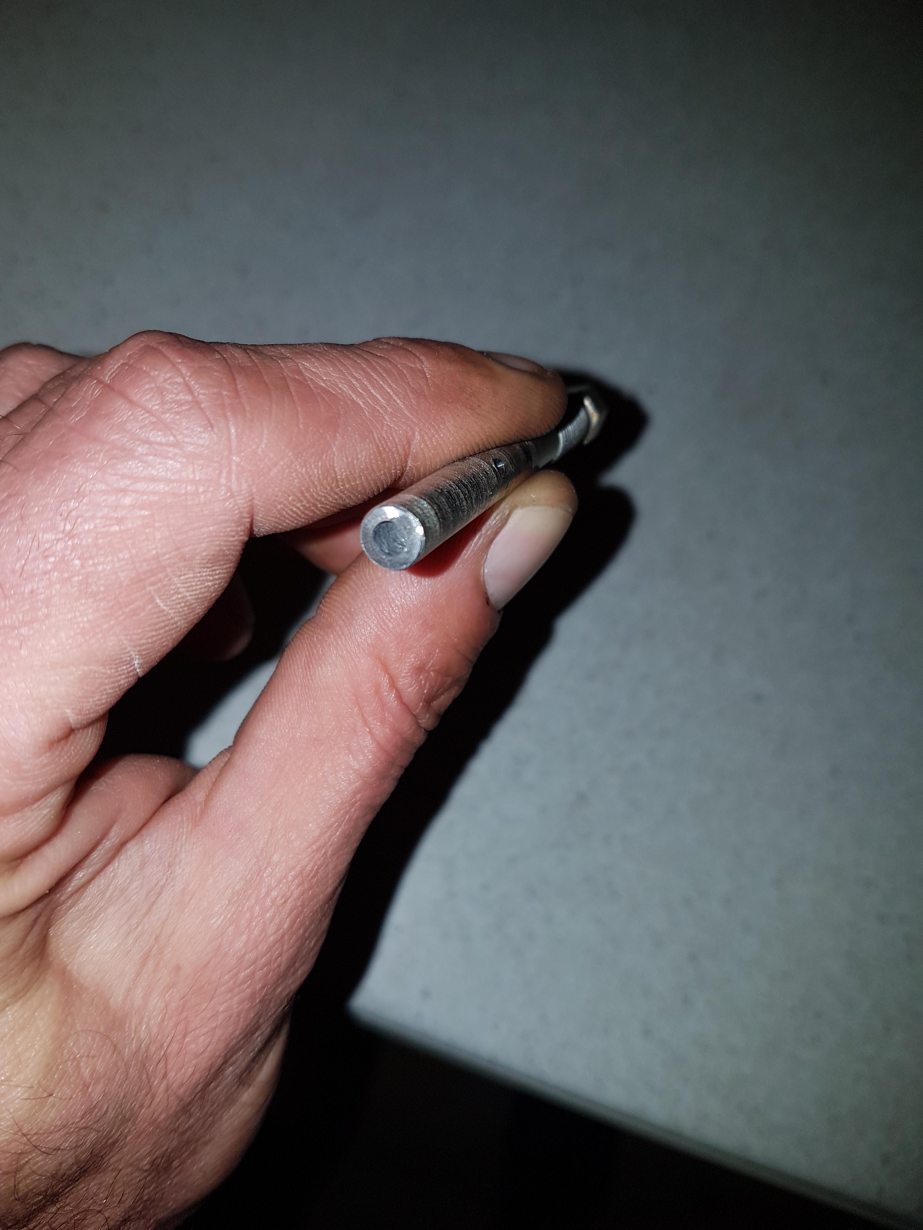

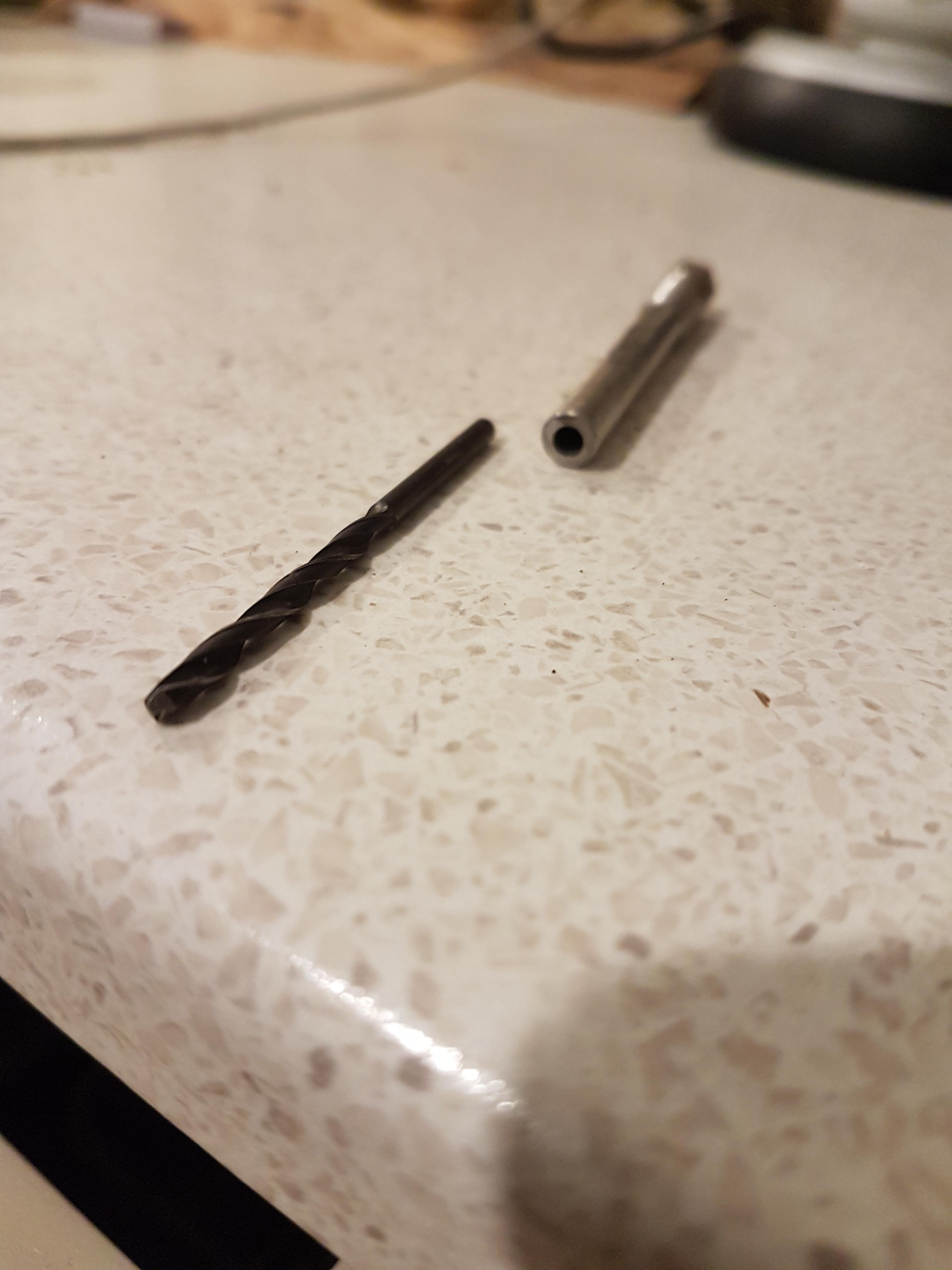

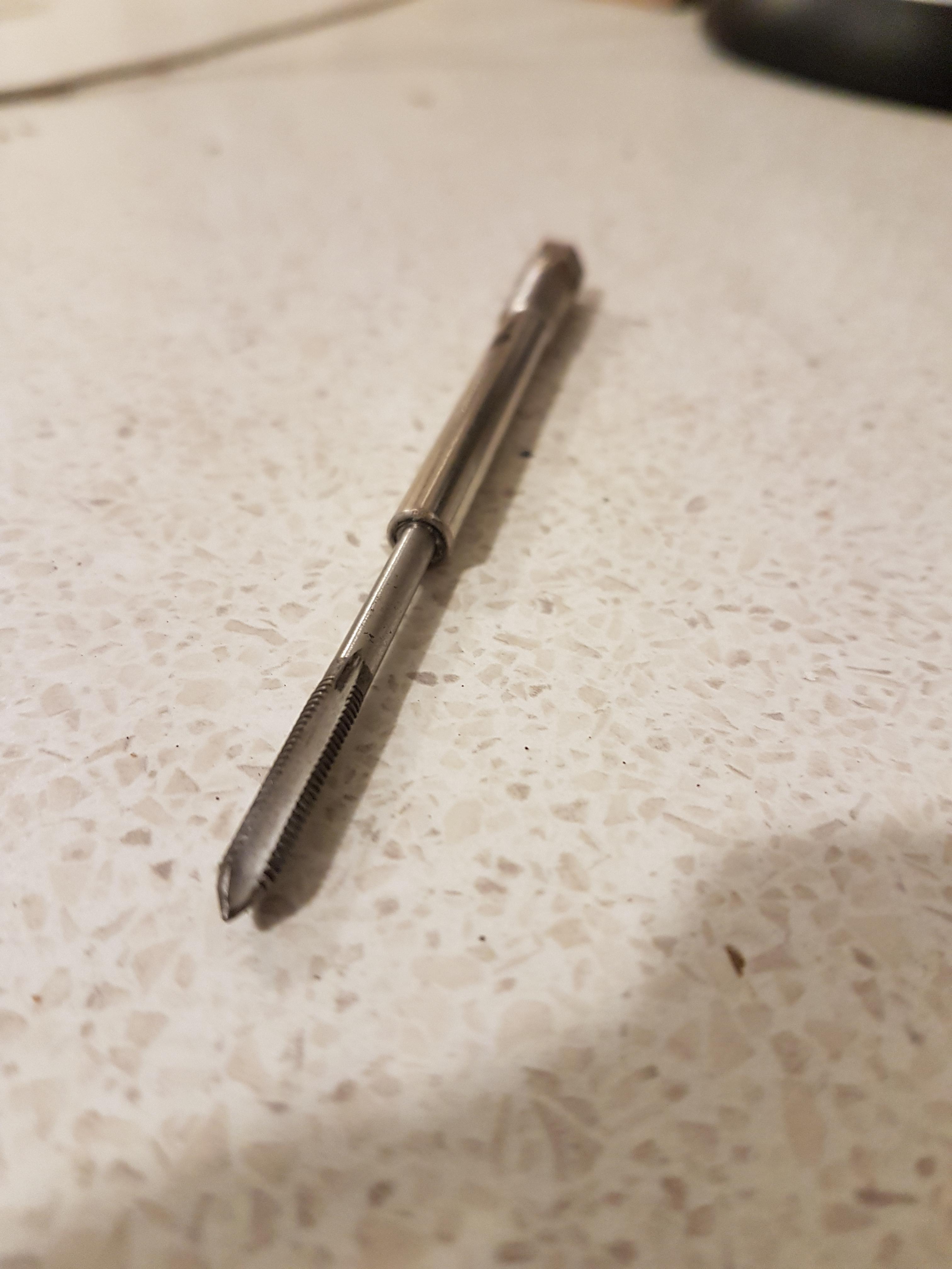

Am vizionat un post pe youtube cu tehnica de extragere electrod dar am adaptat-o la condițiile și accesoriile mele. Ce ne trebuie: două bujii arse pe care urma să le schimbati oricum cu electrodul rupt ca cel din imagine. Cu ele două vom construi 2 unelte (vezi poza)pt găurirea și ulterior filetarea electrodului din chilasă. Ambele se vor găuri acolo de unde se rupe electrodul spre interiorul bujiei (vezi poza 1)cu spiral de 3.5mm (nu mai mare nu mai mic)după care se introduce Super-glue in gaură apoi spiralul pentru a fi lipit. La fel și pt bujia cu tarodul de 4mm.( vezi poza)
Se montează bujia cu spiralul intr-o filetantă mică dacă este posibil( nu prea este spațiu in spatele motorului) și se face o gaură de minim 1cm in interiorul electrodului.
!!Rețineți-miezul electrodului este din ceramică se găurește relativ ușor!! Și in bujie și in electrodul rămas in chilasă!!!

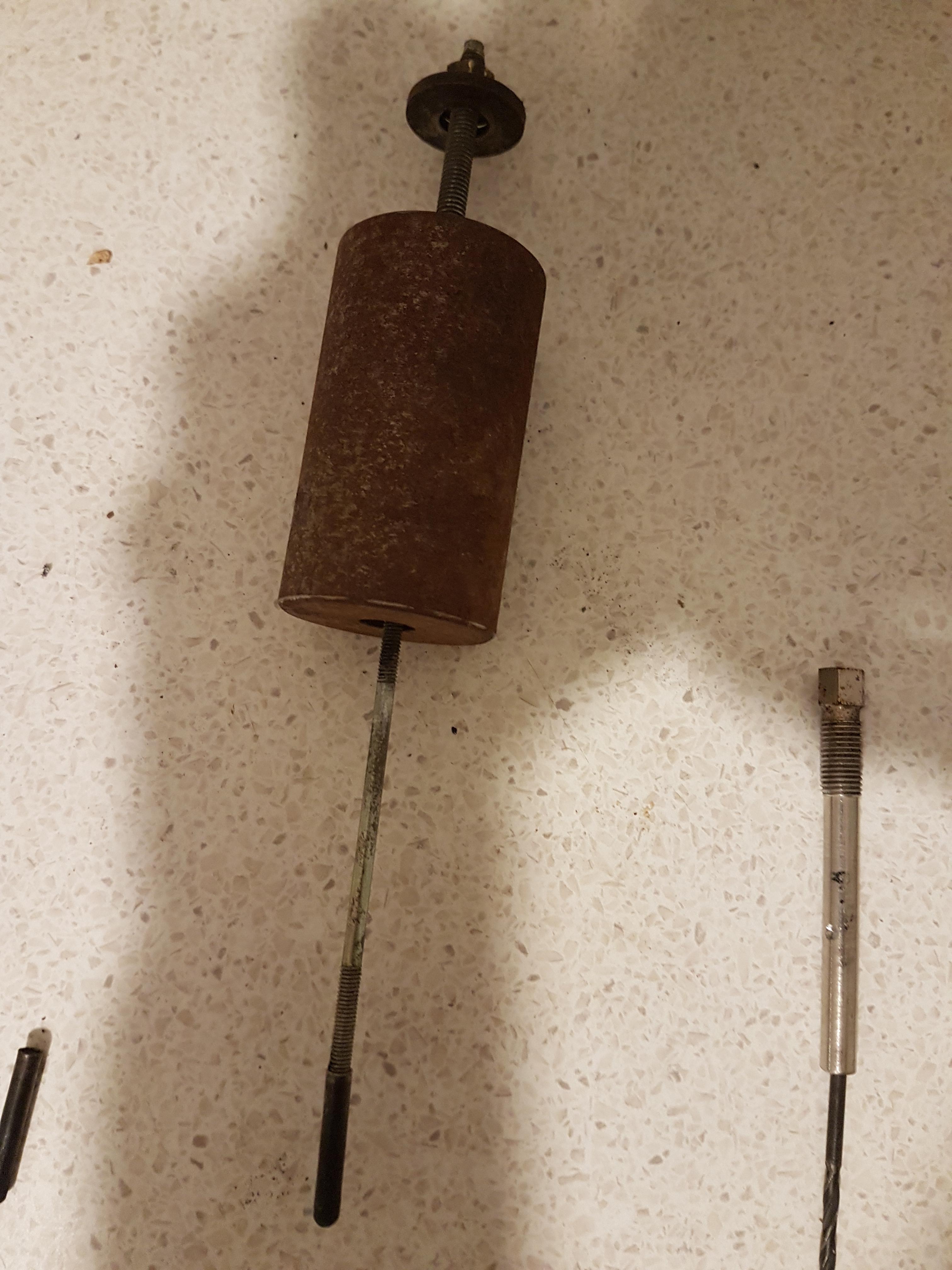

Dupa se filetează manual( eu am pus pe cheie cu crichet) cu bujia respectiv tarodul gaura recent dată minim 5-6 spire de filet. Apoi o bara filetată de 4mm lunga de 15-17cm se inșurubeaza in filetul dat in electrodul rămas in chilasă. Eu am băgat bucșă pe tijă pentru a putea exercita lovituri și in sus cu ea.(vezi poza). Cam o jum de oră am bătut incet spre interior alternat cu lovituri spre exterior.  Și intr-un final a ieșit !!!:D:D
