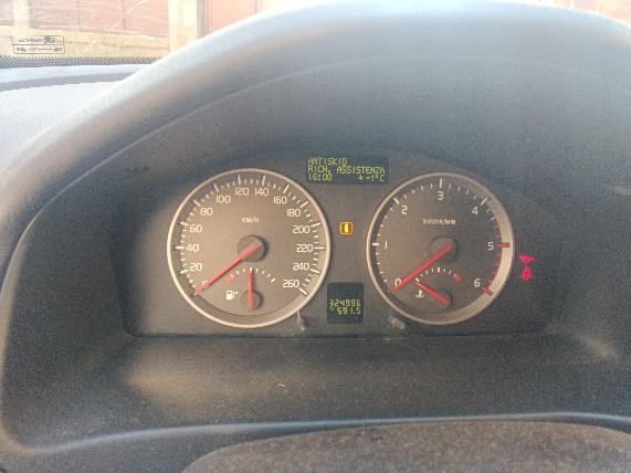

Intampin o problema la pornire cand e frig afara ( cand coboara temperatura sub 0 grade, cu cat e mai frig cu atata porneste mai greu)

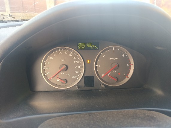

La bord imi arata Antiskid Rich Asistenta si Imobilizer si se aude pompa de servo, ( acesta e semnalul de stiu ca nu o sa porneasca, se aude pompa de servo, daca nu se aude porneste),Daca dau 7-10 chei, pun contacul scot cheia si reincerc de mai multe ori porneste faca sa mai fac altceva)

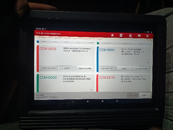

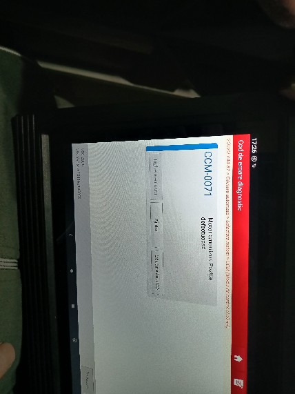

Am fost la un tester si imi apar erori ca CEM-DE11.CEM 6F51,CEM 6F53, cel de la service  zice ca nu se alimenteaza calculatorul
