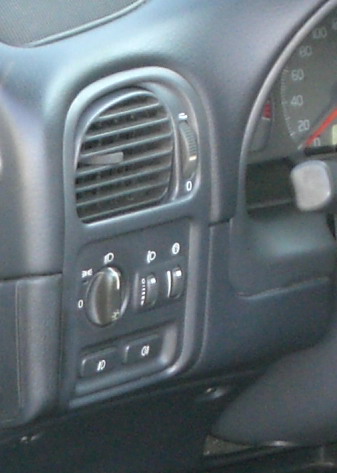

nu imifunctioneza becurile de la potentiometrele de reglat intensitatea luminii de la butoanele de aprins proiectoare etc si de la scrumiera
Ma puteti ajuta cu sfaturi please...
Ai 2 suruburi dedesubt, le desurubezi, apoi tragi cu atentie drept spre tine, si dupa ce scoti toata sandramaua de-acolo, cu tot cu tunelul de la gura de aerisire, cu o surubelnita dreapta scoti becurile invartind un sfert de tura de soclu.
