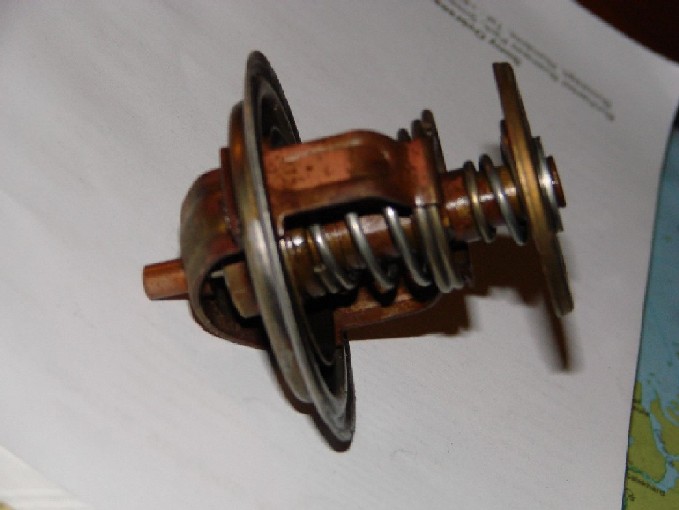

Am atasat si poza cu buba.
Am curatat conectorul, dar problema nu era de acolo.Era de la termostat.Printr-o conjuctura si fiind prin zona Drumul Sarii cu capota deschisa, am ajuns la service-ul din zona pentru o constatare scurta de 10 min.Au constatat ca termostatul era blocat, deci nu mai functiona.Au sunat dupa piesa si in maxim 2 ore am avut masina gata de drum!
Manopera+antigel+termostat = 140 ron!!!!!!!!!!!!!!!!
