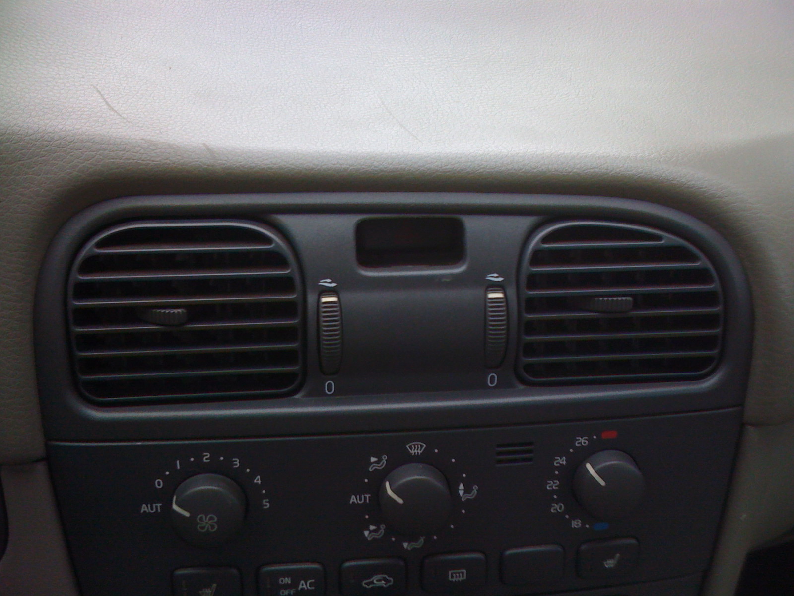

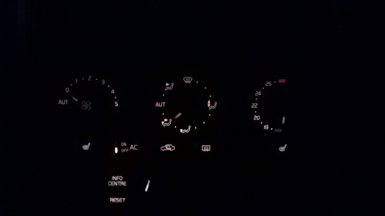

Iluminatul la climatizare nu e functional

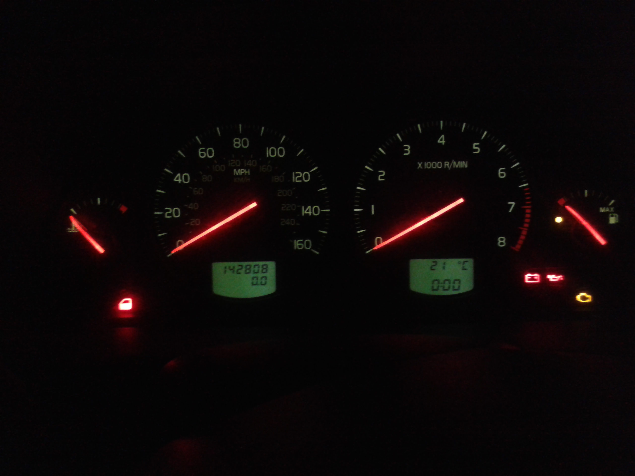

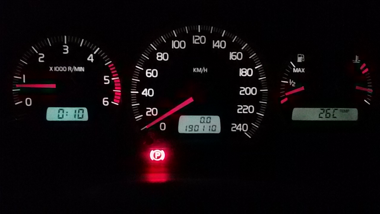

Salut! Am ajuns azi la garaj,  am pornit "agregatul" si am facut pozele promise. Eu nu am schimbat niciodata becurile din bord sau consola, de aceea tind sa cred ca cele noi sunt muuuult mai luminoase. Bafta!   L.E. Acum am vazut ca a postat si Marian (cred ca am postat simultan)... il salut, pe aceasta cale! ;-)

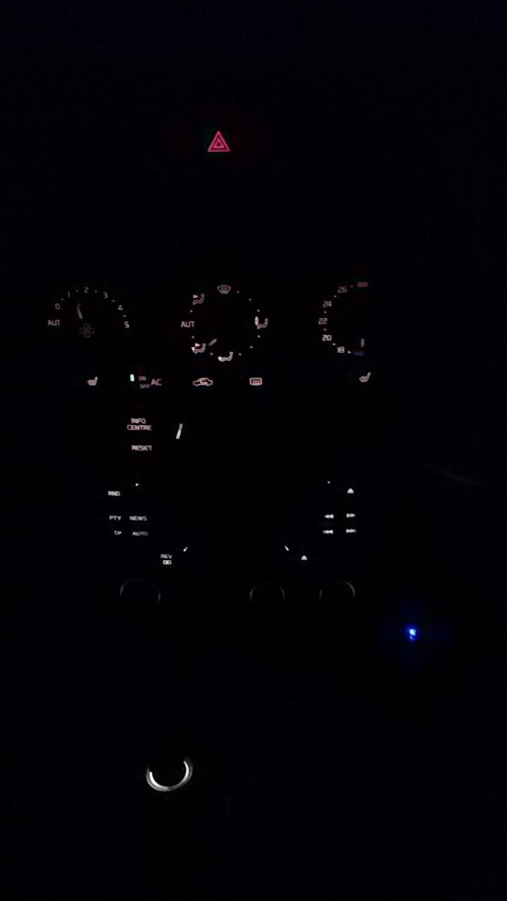

Salutare dl. Florin.
Omu a cerut bord 2003. Sper sa.l ajute cu ceva pozele noastre.
Va multumesc din suflet pentru ajutor, vad ca domnul Florin are full led, foarte frumos, originalele dau lumina verde mai putin in clima care este portocalie! Eu am comandat originale, abia astept sa le montez! Va multumesc foarte mult domniilor, sper ca ma pot revansa! Incaodata multumesc foarte mult pentru poze! 🙂
