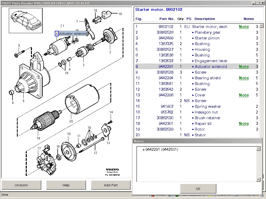

Mai am o intrebare,pt a comanda bendixul mi-au cerut seria electromotorului care nu poate fi citita dct dc dau electromotorul jos.
Exista alta varianta decat demontarea electromotorului?

Ptiu, fir-ar sa fie !!! Le-au scos magarii !!! Hai ca scormonesc eu si gasesc ceva...
Later edit : l-am atasat !

Tks Midnight Caller,
in privinta bendixului inteleg ca trebuie demontat elctromotorul pt a lua seria,asta-i singura varianta de a-l comanda  asa-i?
Iti dau diseara exact codul piesei din VADIS...
@Later edit : Am atasat fisierul, sper sa te ajute !
[attach=#]
Multam frumos,
Pai este exact ceea ce-mi trebuie,doar dc nu au folosit electromotoare diferite la acelasi model V40 1,8 din 2000.
M-ai scuti de un drum la service ...cel putin  o zi pierduta...
Mai ai nevoie de alte serii ale masinii pt a-mi putea trimite codul asta?

Multam frumos Midnight Caller pt schema electromotorului.
