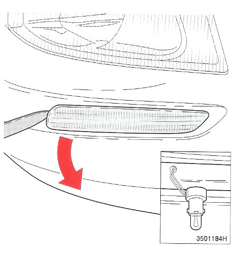

3.) Si ultima problema ar fi: cum se schimba becurile laterale de gabarit pe care le am in spoilere?Si respectivele merg cam ciudat.....adica becul din dreapta fata nu merge deloc....iar becul din stanga spate merge doar daca ii dau cate un pumn:) (mi se pare ca se leaga cumva de problema care o am cu farul de ceata si marsarierul)
Se scoate lampa din spoiler cu o surubelnita subtire, are o clema in partea din fata a masinii, se verifica becul. Daca becul este bun si nici atunci nu functioneaza, te bagi sub masina, scoti scutul acela din plastic de sub spoiler, urmaresti firul ce vine din lampa si trebuie sa gasesti o mufa care de regula oxideaza. Spray contact si cel mai probabil sa rezolvi cu cel din fata. La becul din spate probabil ca este vorba tot de un contact imperfect sau poate chiar becul.

@M: iluminatoarele laterale NU au becuri schimbabile, trebuie sa le "sapi" tu afara din stratul in care sunt ingropate, si sa le schimbi cu altele. Ce a aratat Volvo460 este pentru modelul din 2001 incolo !
La  pozitiile laterale eu le-am extras cu... tirbusonul, am pus altele si-am dat cu silicon pe langa ele, de arata ca noi1
Si merg brici ! ! !  ;)

Parca stiam eu ceva ca becurile laterale la modelul meu sunt mai "greu" de schimbat dar oricum mersi ca acuma stiu sigur:) Totusi sper ca se scoate in acelasi mod stopul galben....mie de ala imi era frica sa nu cumva sa-l rup daca trag gresit de el ca sa ajung la bec:)
Si daca rupi clemele cu care sunt prinse, nu e o problema, lipesti lampile cu silicon si te tin... pana schimbi becul data viitoare  ;) !
