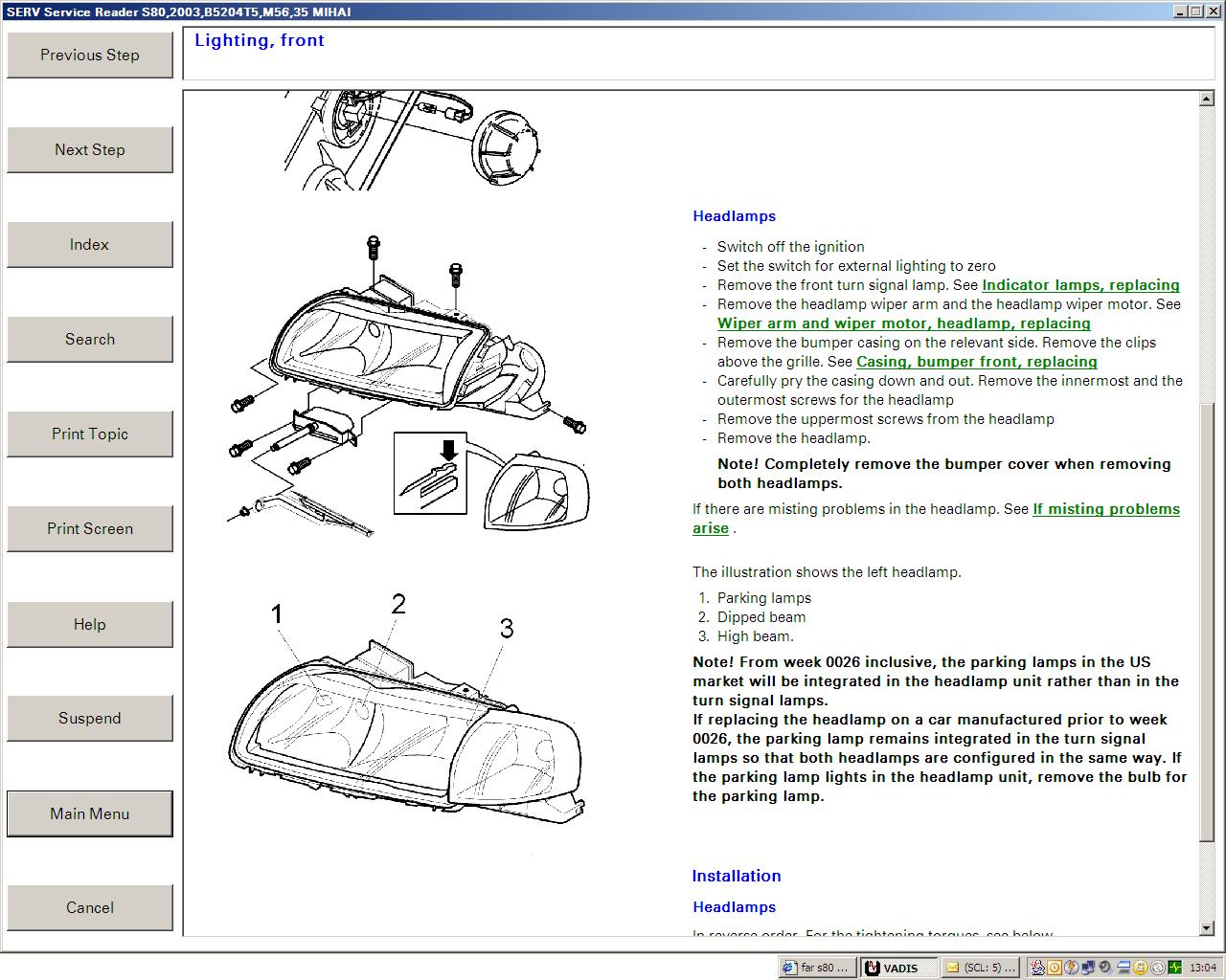

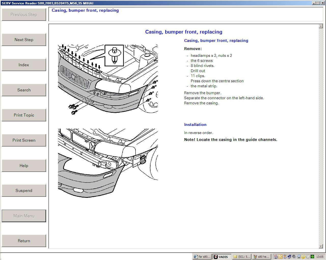

buna-ziua. la un volvo s80 de prin 2003 cum se scoate domn'le farul. nu pot sa il scot deoarece spoilerul din fata imi blocheaza un surub. acel surub de langa grila radiatorului. deci, dupa mine singura solutie este sa scot spoilerul. nu cred ca astia de la volvo asa au proiectat masina. mi se pare aberant. m-a depasit situatia. va rog ajutati-ma. (apropo e farul din stanga masinii cum stai la volan). toate bune.

Se da spoilerul jos.
Nu e prima nici ultima masina care este proiectata in acest fel. Ba mai mult, majoritatea masinilor necesita demontarea spoilerului pentru schimbatul farului.

E o prostie sa dai spoilerul jos. Este foarte simplu sa demontezi farul, indiferent care, dar trebuie sa ai rabdare si sa pui putin mintea la contributie. Sunt posesor de S80 an 2004 si am demontat farurile de cateva ori, deci nu vorbesc in necunostinta de cauza. Operatiunea de demontare dureaza max. 1/2 h, daca nu iti creeaza probleme vreun surub. Bafta!
