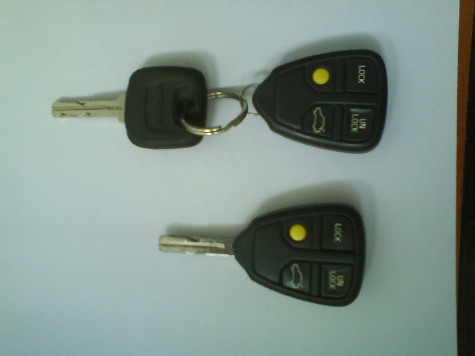

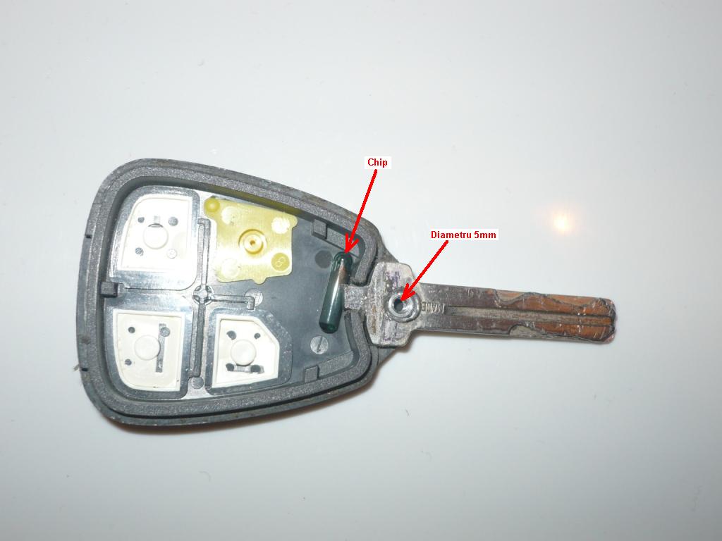

Pentru ca cei de la Volvo nu pot sa-mi faca o cheie cu telecomanda inclusa am facut-o eu ieri dupamasa, in aproximativ 1 ora. Este perfect functionala si ocupa mai putin loc in buzunar.

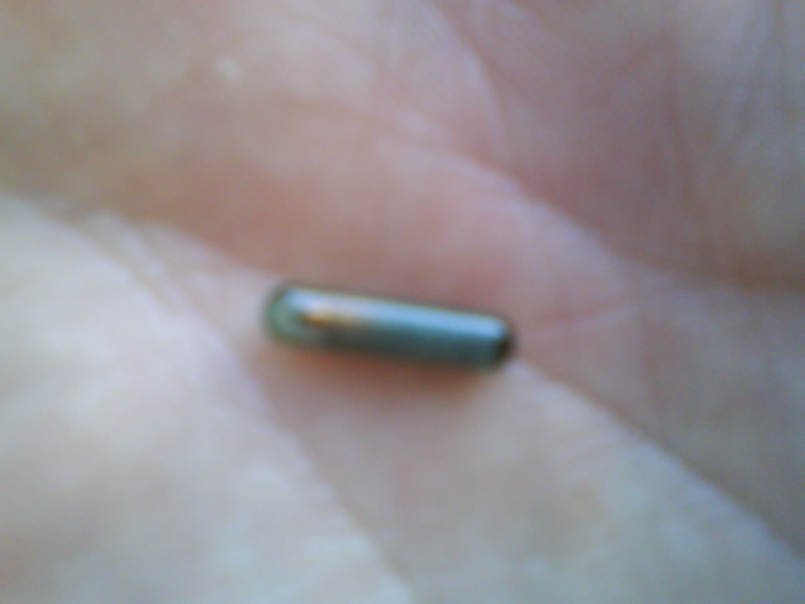

Intrebarea mea ar fi care sunt riscurile unei asfel de modificari. Ce este defapt cipul acela si cum se ataseaza el la cheie? Este de ajuns un simplu contact cu masa metalica? Este sensibil,se poate deteriora usor acest chip?
Pentru ca am vazut pe multe sit-uri chei tip briceag nu am inteles de ce vin cu o serie de adaptoare si alte dispozitive.. Nu se poate pur si simplu sa iau lama+chipul+ cablajul telecomenzii si sa-l pun pe o chie-briceag? Daca da unde pot gasi asa ceva?

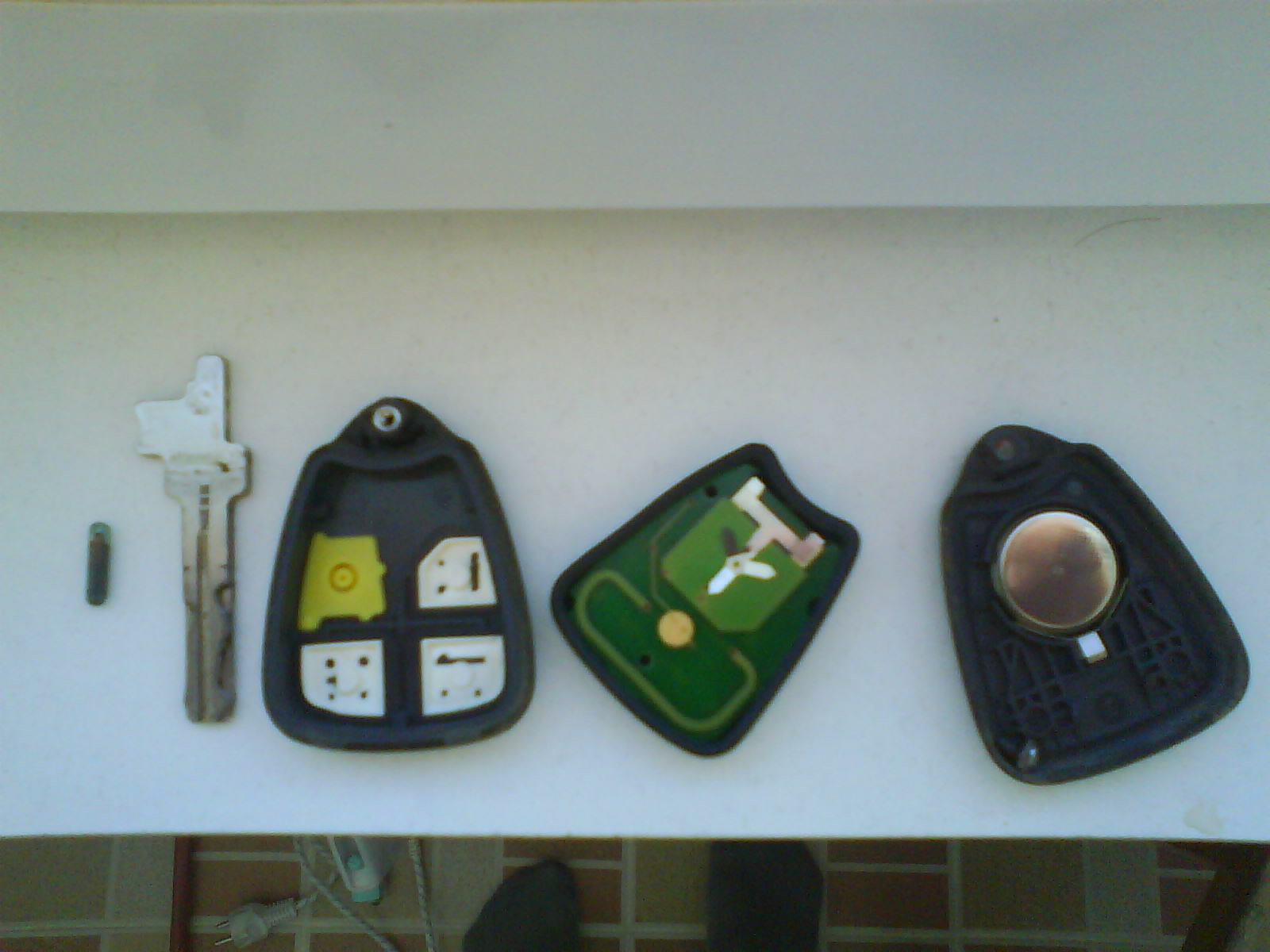

Buna treaba asta, dar cipul cum se scoate din cheie? Ca este turnata cheia si nu pre vad cum ajungi la cip, fara sa-l deteriorezi!

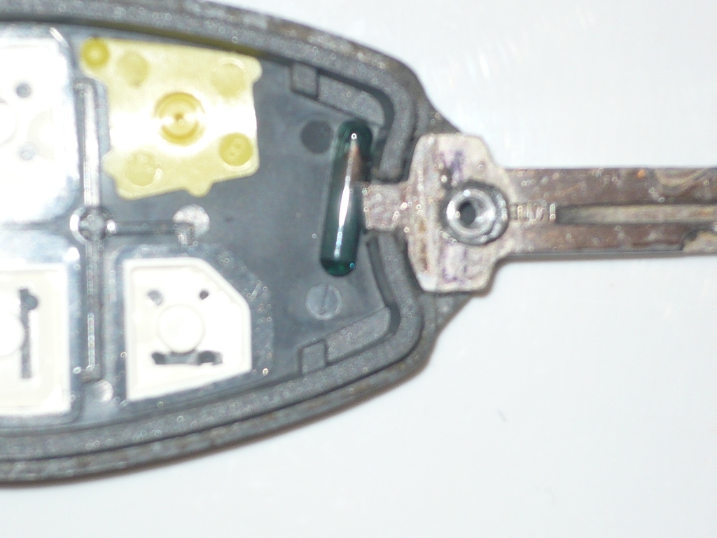

sal,cum ai prins lama de metal pe partea din plastic al telc.si cind invirti cheia in contact nu se forteaza?ii buna treaba si ai si facut-o frumos cel putin din poze se vede asa,bravo
Eu facusem asa ceva la Espero pe care l-am avut acum 7 ani DAR avea un singur cusur, cand invarteam cheia in contact aveam impresia ca se rupe, partea proasta a fost ca nu era o impresie chiar s-a rupt si nici POXIPOLul nu a ajutat ;D

Chip-ul se afla intr-o laterala a cheii si se scoate cioplind cu grija in partea "biodegradabila"(plastic sau ce-o fi) cu un cutit ascutit. Partea metalica trebuie adaptata la spatiul oferit de telecomanda, adica trebuie luata la pila si in plus se da o gaura cu un burghiu de 5mm. Chip-ul trebuie sa fie cat mai aproape de baza cheii. Nu trebuie lipit. In rest se vede din poze.
Din iunie si pana acum folosesc zilnic cheia. Inca nu s-a rupt mai mult nu are nici un pic de joc. Tot secretul este sa stea cat mai fix pe plasticul telecomenzii. Se poate adapta si la cheie briceag numai sa incapa placa cu circuitul electronic (cine poate sa faca unul nou). Eu am optat pentru aceasta versiune deoarece am vrut sa ramana sigla VOLVO.
