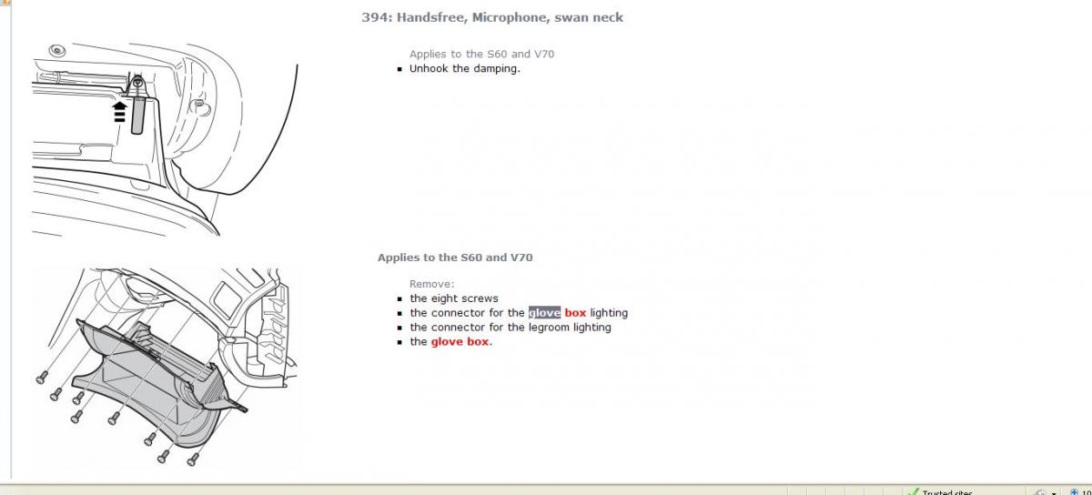

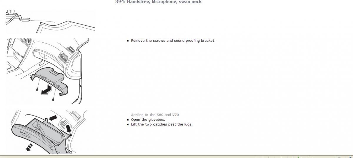

Banuiesc ca ai clima electronica. Oricum e destul de greu de ajuns la el. Teoretic ar trebui sa desfaci tot bordul si apoi sa scoti toata unitatea de incalzire, totusi cred ca daca desfaci panoul insonorizant de sub bord din dreapta vei reusi sa-l scoti. Are 3 sau 4 suruburi si e in zona filtrului de polen.

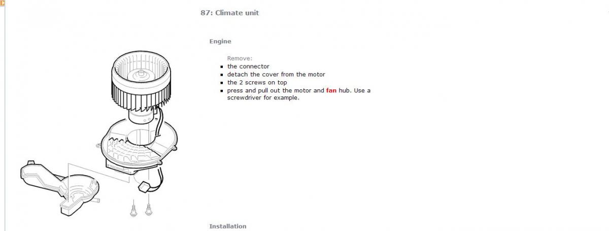

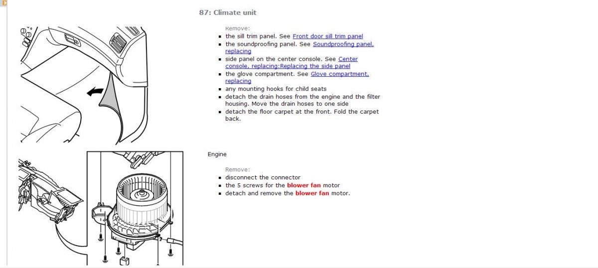

am inteles. totusi sper ca nu trebuie desfacut tot bordul si ca pot sa il dau jos cum ai spus tu...  dar cu o imagine din vadis ma ajuta cineva? se poate?  multumesc
Sa vedem ce gasesc.
Found it.
Ai instructiunile in atasamentul de mai jos.
Bafta!
