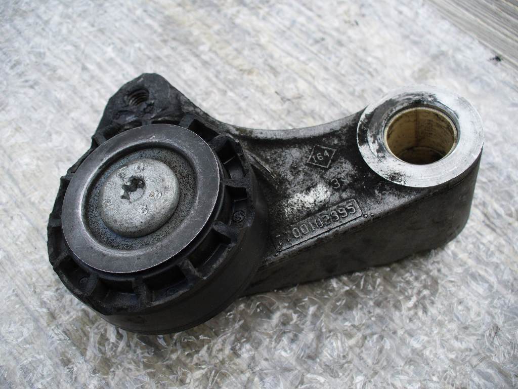

    Ieri dau se plec cu treaba prin tara, pornesc masina, trag de volan si parca merge in reluare. dau in fata, dau in spate, ceva nu e in regula. deschid capota, ma uit, cureaua de la alternator parea cam slabita. opresc motoru, ma uit mai bine, slabita rau de tot :(

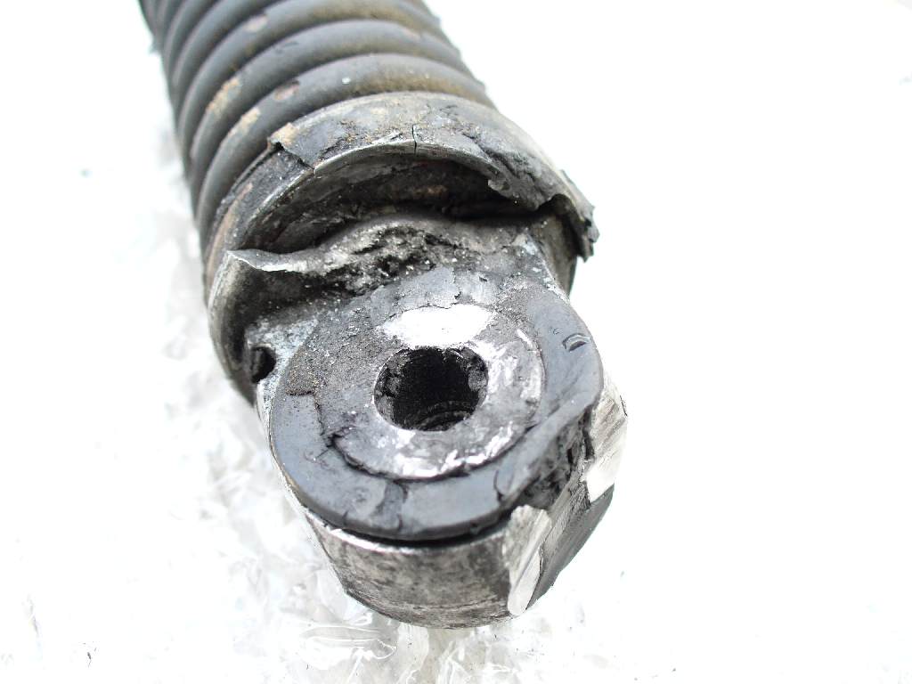

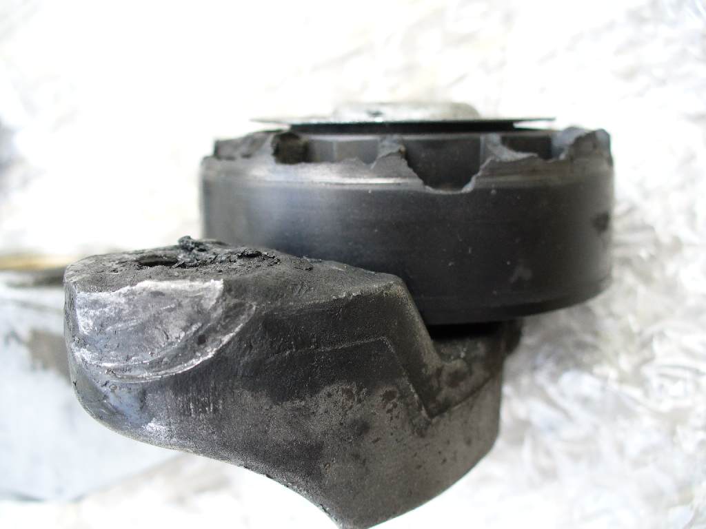

    Am un mecanic de Opel in vecini, il chem, se uita si el - arcul care impinge rola intinzatorului spinzurat in laturi, rola sfarimata pe latura exterioara. da componenta jos si studiem problema. surubul care tine arcul de piesa pe care e prinsa rola - fracturat, o parte mai era infiletata, dar partea care era in "arc" lipsa. in fine
  Azi am primit piesa - 552 lei, m-a mai costat 20 lei manopera si miine sper sa ies pe undeva sa vad cum merge.
ps. pt doritori pot pune niste poze cu piesa in cauza - a implinit un anisor si vreo 2 luni :)
Sigur, chiar te rugam, eu unul sunt curios de ce se poate intampla la o "duda" de-asta...
surubelul l-am pierdut, daca dau de el il pozez. oricum mentionez ca iesea cam 2-3 mm din gaura, l-a putut desface cu mina.
