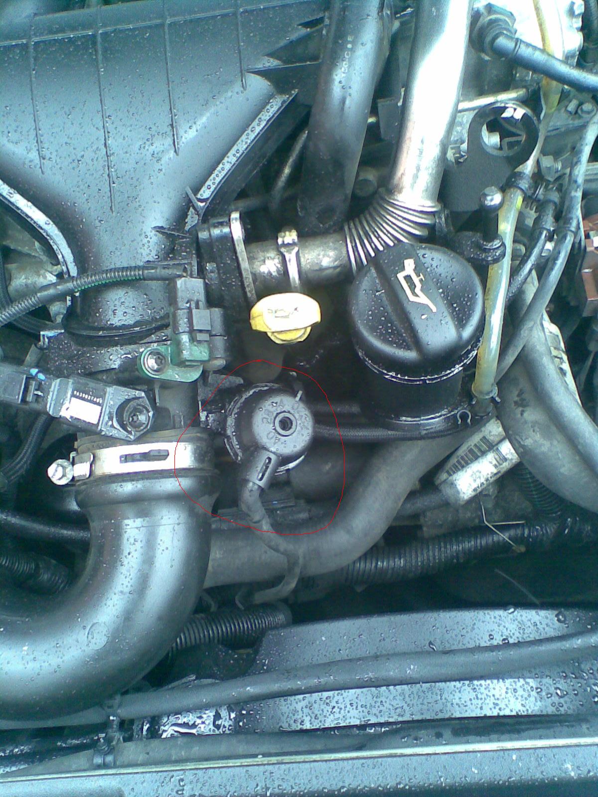

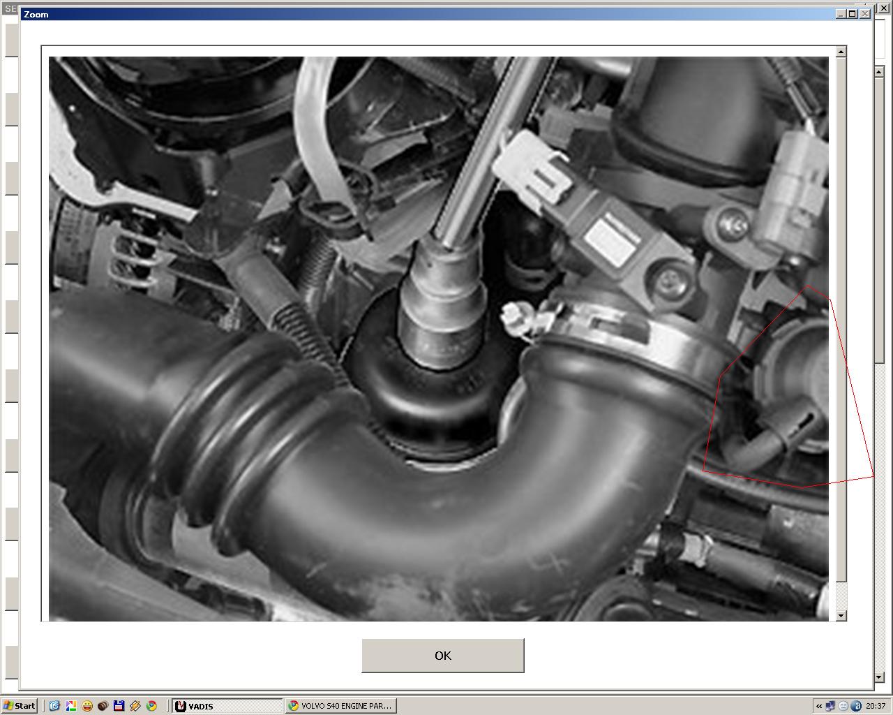

nu am apucat sa fac poza asa ca din vadis am reusit sa identific partial componenta.va rog daca stiti sa mi spuneti ce este si ce face modulul acela cu furtunas care este incadrat cu rosu.mersi
LE: in dreapta lui urmeaza joja de ulei si busonul de ulei
mersi dar poza aia era de la schimbul de ulei.nu prezinta de ea nimic.si nu stiu cum sa o caut in vadis
problema ar fi urmatoarea.am schimbat ieri eu cu un mecanic filtru de motorina si dupa 1h de chin si aerisire am reusit sa o pornesc.acu mere la f bine.dar doar atunci cand opresc motoru cu capacu scos si capota deschisa se aude un pufait de aer din zona la componenta aia.de la furtunasu ala.ca si cum scapa aer ceva.in tentativa noastra de a scoate aeru de pe instalatie posibil sa fi atins ceva pacolo.nu mi da nimic eroare,mere perfect masina,dar cand o opresc se aude acea scapare de aer.

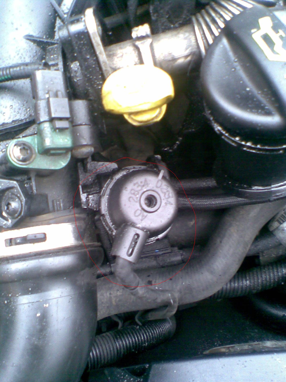

LE:acum o sa merg sa fac poze exact in zona aia.

E shut off valve de pe admisie .
din pacate am aflat inainte sa postezi.interesant aceasi chestie mi-a spus.:D
Cin` sa fie cin`sa fie ;D
Deci stai linistit ca e normal sa faca fas si clanc .
