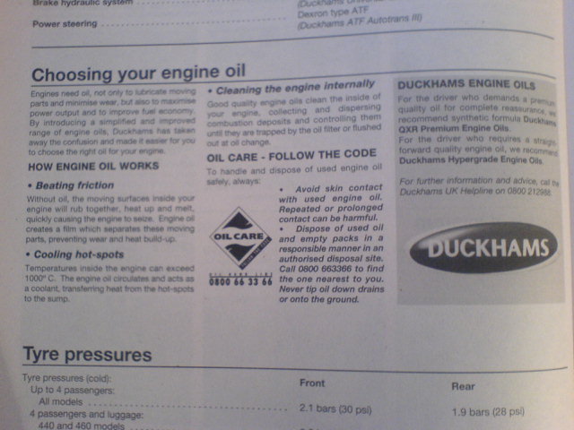

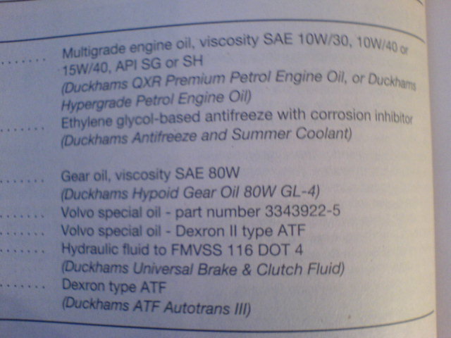

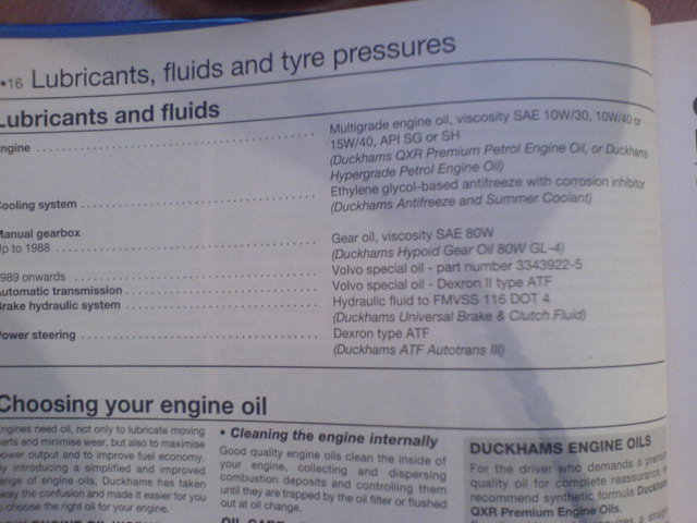

Mobil1 am si eu , am facut schimbul acum o luna . Din tot ce am incercat pina acum asta a fost cel care s-a pretat cel mai bine la tipul meu de motor . Am folosit 10w40 pina la ultimul schimb . Acum am pus Mobil1 10w60 Extended Life desi in carte se recomanda altceva  ;) . Uite si specificatiile din carte . Alegerea e a ta .
pt motorul ala cel recomandat e 10W40 insa sa nu uitam ca e un motor vechi si aici Mobil recomanda 10W60.ai de ales intre ce recomanda volvo si ce recomanda Mobil.:D:D:D.Oricum incearca castrol ca mobil este slabut(mai ales 10w40 pt tipu ala de motor)
10w60 este prea gros pentru motorul tau, nu atinge stresul necesar pentru 60 ala.
10w40 e recomandat si in manualul Haynes pentru mers normal fara autostrazi si serpentine (la greu)
