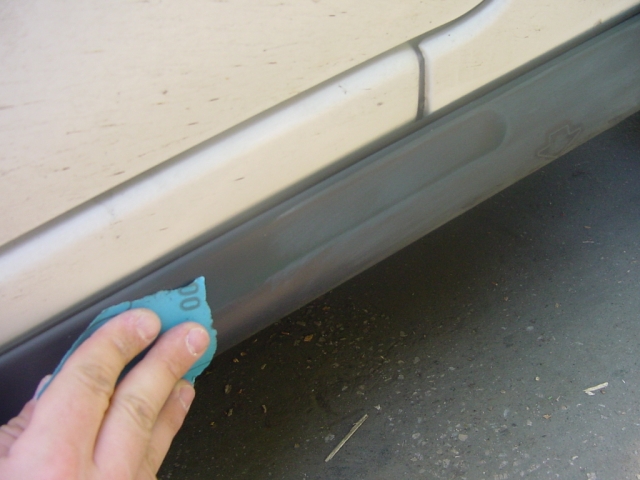

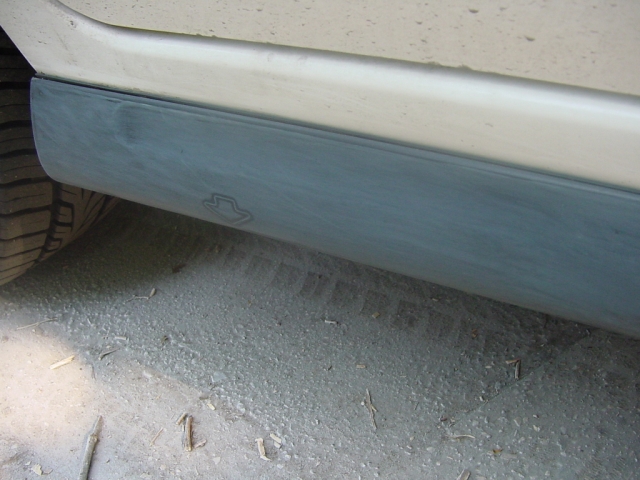

    2). Se smirgheluieste cu smirghel de 600 suprafata pana la uniformizarea plasticului (la mine din gri a devenit un alb laptos)
[attach=1]

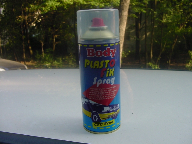

    4). Se da un strat subtire de PlastoFix (o singura trecere) - suprafata "udata" de PlastoFix capata un luciu de oglinda pana la uscarea acestuia, cand revine la culoarea de dupa smirgheluire.
[attach=3]

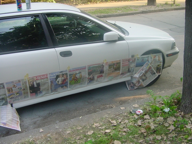

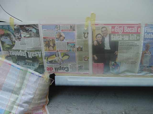

    5). Se izoleaza zonele ce nu trebuiesc vopsite. Eu am folosit pentru un prag un ziar cu Monica Columbeanu si pe cealalta parte unul cu Becali ;D
[attach=4]

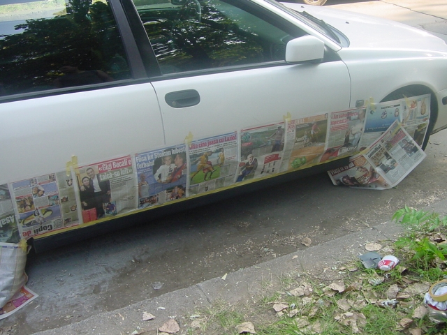

    5). Se da un strat subtire de vopsea (2 treceri) si se lasa sa se usuce 15 minute
[attach=5]
    6). Se da al doilea strat de vopsea (inca 2 treceri sau pana la acoperire completa)
[attach=6]

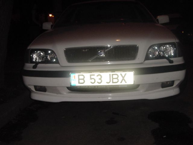

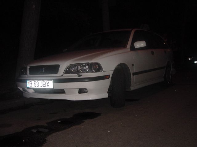

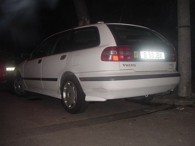

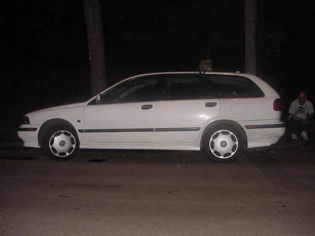

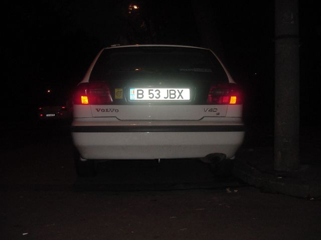

Gataaaa !!! Azi dupa ce am dat ultima mana de vopea pe celelalte ornamente, m-am hotarat sa le montez... Acu' sa speram ca scapam de ploaie inca cateva zile ca sa apuce sa se usuce complet.
Enjoy !!! Sper sa va placa ce a iesit. O sa se vada si mai frumos dupa ce spal masina, dar nu mai aveam rabdare ;D
[attach=1]
[attach=2]
[attach=3]
[attach=4]
[attach=5]
