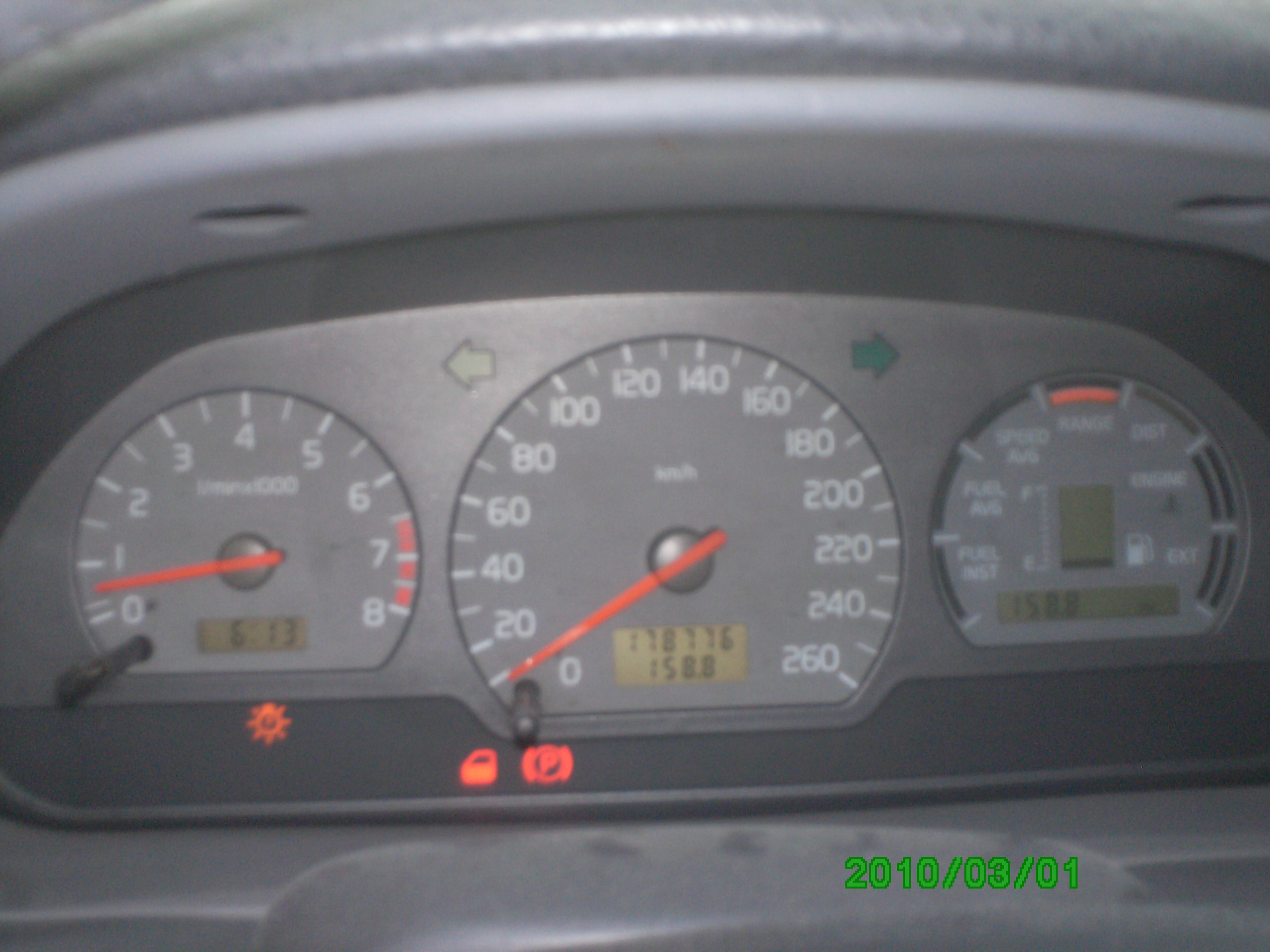

Salut tuturor de cateva zile am aprins un bec in bord cel galben care semnalizeaza luminile ce ar putea fi??? precizes ca stopu pe frana stanga spate nu functioneaza....se poate sa fie de la asta???

am atasat o poza pt a vedea becul din bord ...multumesc anticipat pt raspunsuri!!!

Schimba becu(de la frana)!
Confirm ca martorul respectiv este din cauza becului de frana ars.

martorul aprins in bord este de la becul ars al stopului de frana
