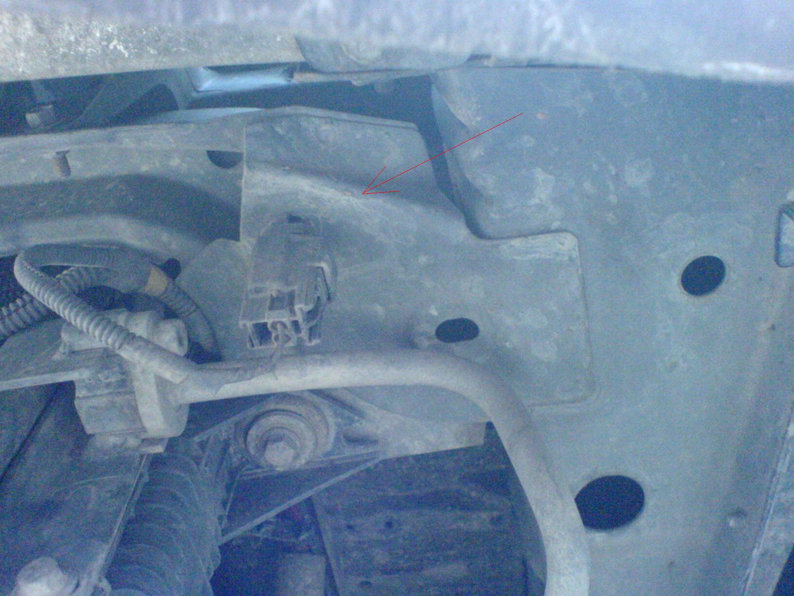

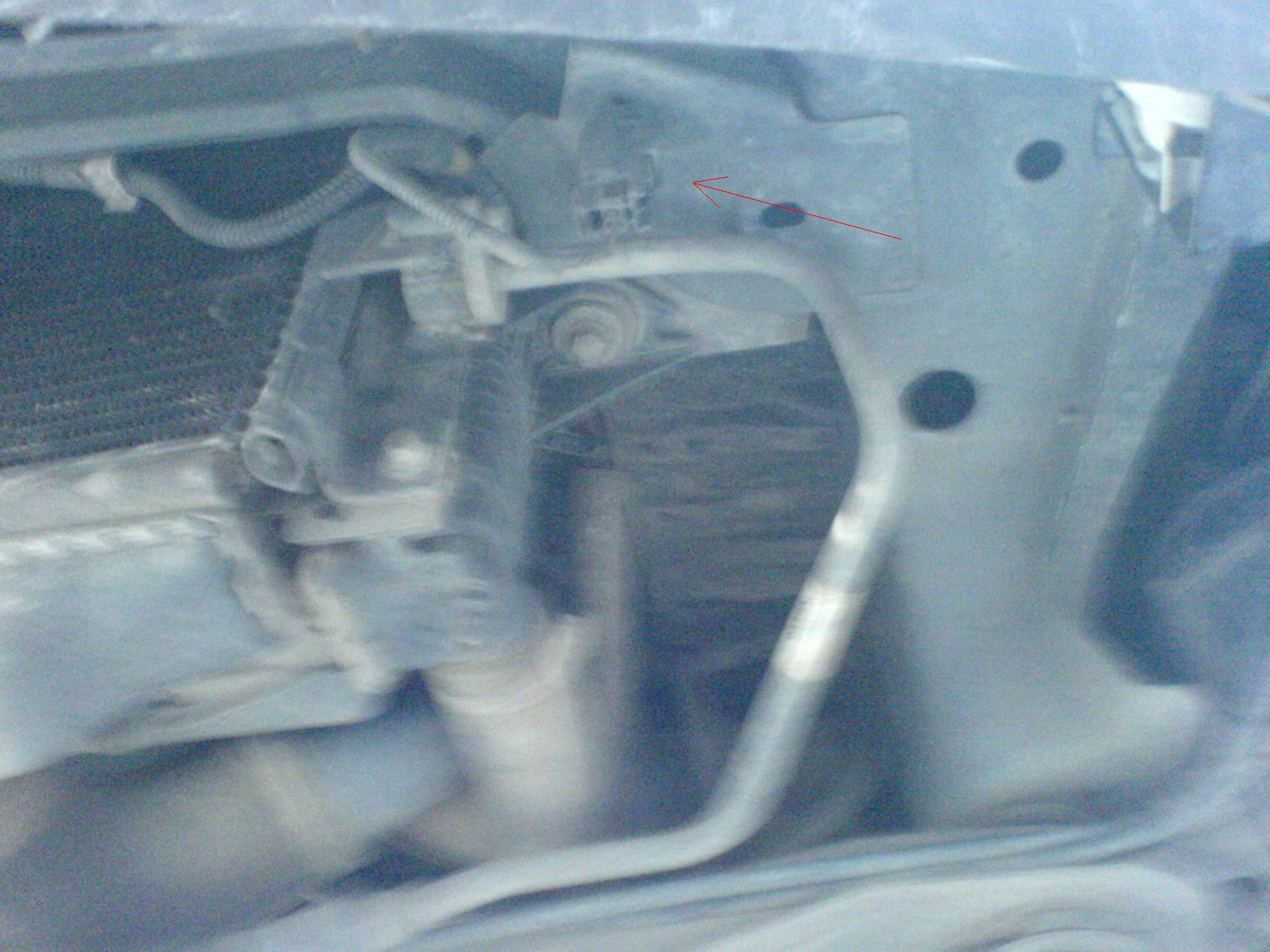

senzorii de temperatura exterioara, pantru ca sut doi, sunt localizati in partea din fata in capatul lonjeroanelor (cumva deasupra proiectoarelor). o sa fac o poza mai tarziu sa o postez aici.
M.
scuze pentru calitatea imaginilor, sunt facute cu tel :)
daca mai ai intrebari nu ezita sa postezi.
