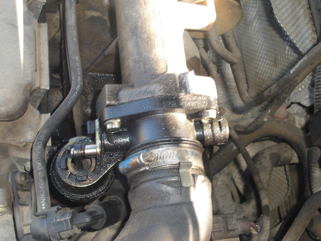

2. a doua problema ar fi ca imi curge ulei pe la un furtun , atasez poza si aici

2.Ala un furtun care duce la turbina / ii egr ul la cr? ca nu mi dau seama ???

2 din poza cred ca -i EGR -ul vezi da jos curatal la montare pune un pic de silicon daca tot vurge sa nu fie corpul uzat la iesirea de la actuator si acolo sa-ti curga

Si la mine se auzea un zgomot ciudat,au schimbat rola de la alternator ,acum este in regula.Dupa ei ,cam 100000km maxim dureaza rola aia si tre sa o schimbi.Nu e pericol sa ramai pe jos, dar e un sunet enervant.De ulei nu stiu ce sa ti spun,dar daca pierde mult mai bine ai merge la mecanic sa vezi ce e.
Mie imi curgea ulei pe la capacul de la baia de ulei si se raspandea pe tot motorul, dus de curentul de aer, vezi sa nu fie de acolo; nu am inlocuit capacul, l-au reparat baietii de la service din str. Negostina; mai inainte am avut si un furtun sectionat, se pierdea ulei si pe acolo, cauta si apasa pe toate furtunele la care ajungi, daca e vreunul, se vede usor, bafta; cu zgomotul nu stiu asa ca nu ma bag    :toothy2:
Aveam È™i eu ulei pe acolo. Am curăÈ›at galeria È™i EGR-ul È™i acum e curat.
