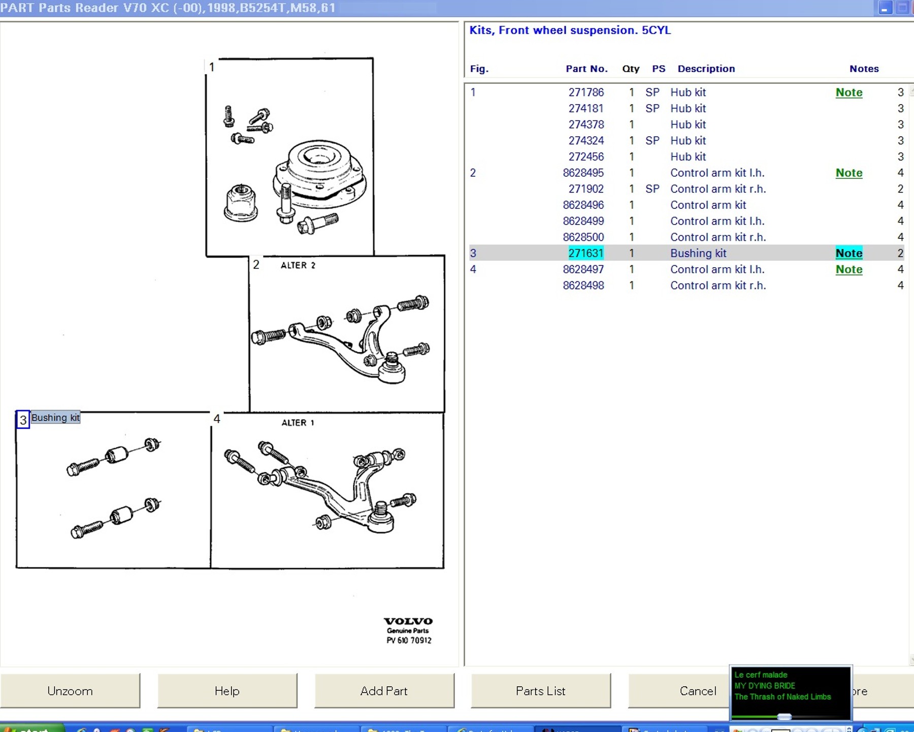

E vreuna de-aici?
Nu ÅŸtiu toate datele maÅŸinii, dar uite ce mi-a dat VADIS-ul. Cică ar fi vorba de un kit (part no. 271631). Nu pare foarte scump, dacă nu am greÅŸit pe undeva.  ;D
Mă bucur dacă te-am putut ajuta. E lucru bun chestia aia cu part no. Contactează-l pe Midnight Caller ÅŸi dă-i acel part no. O să fii plăcut impresionat.  ;D
salut... m-am uitat astazi sub masina si bucsile sunt din alea prin brat cu doua suruburi perpendiculare pe ea(ALTER 1)
Nu se pot demonta? Vezi că ÅŸi ALTER 1 are part no. (kitul 8628497 pentru stânga ÅŸi 8628498 pentru dreapta).
