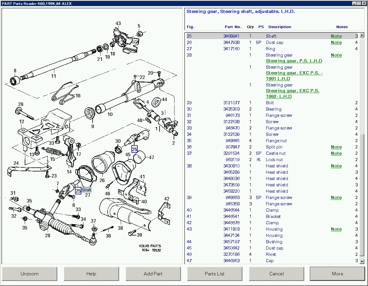

    Uite aici o schema "explodata" a axului volanului. E vorba de piesa 25, cea cu 2 cuple, acela e axul inferior si nu costa 16 milioane ci 1235RON la mine. Nu e reclama ascunsa, dar chiar 4 milioane diferenta e nesimtire pentru cei de la care l-ai cumpara tu.
[attach=1]
    Din pacate retrag cuvintele, nu se poate schimba doar cupla, dar daca gasesti un meserias chiar bun, iti poate de-nitui cupla veche, reface bucsa din ceva cauciuc tare si calumea si pune niste pop-nituri in loc sau suruburi. Daca s-au largit gaurile niturilor din pacate nu mai ai ce-i face :(

Mersi fain pentru schita, nu-s mecanic, dar sint inginer. S-a mai facut ceva lumina, cel putin in ceea ce priveste directia. Va zic ce decizie am luat, in prima faza schimb capetii de bara si barele de directie ca sint mai lesne si abia mi-am revenit din schimbarea casetei de directie, a Kit-ului de distributie si a pompei de apa+manopera. Urmeaza axul volan inferior (o sa apelez la tine ca 400 lei-transport sint bani). La baza deciziei sta faptul ca, sint sigur, proprietarul anterior n-a mai bagat un leu in masina de multa vreme, iar piesele astea trebuiau schimbate la un moment dat.

Baieti, am schimbat capetii de bara si barele de directie. E clar, axul volan e de vina. Mersi de sfaturi, ne mai auzim.
