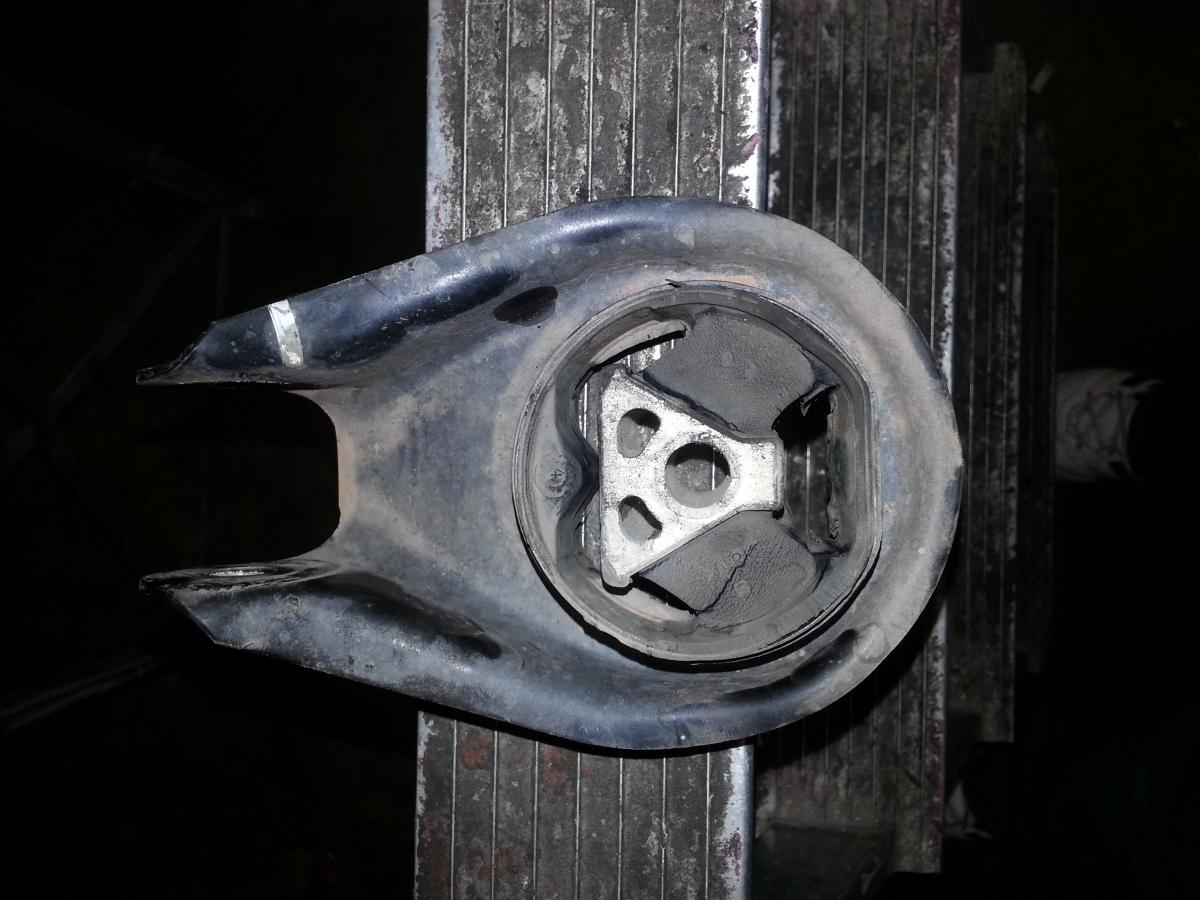

Cand am dat cutia jos am constata si eu si mecanicul ca bimasa se misca greu asa cum se misca una noua , si imi spunea mecanicul ca precis era ceva din cutie , am inlemnit . Dupa jumatate de ora am incercat din nou sa misc volanta si ... stupoare era blocata ca si cum ar fi fost dintr-o bucata , deci torusi ceva inauntru nu functiona si la racire ... si-a dat duhul . Dupa schimbul chitului a pornit bine si nu am mai avut vibratiile de inainte si nici problema de la pedala de ambreiaj care facea un zgomot undeva cand o apasam si o lasam, tamponul de sub masina pozitionat cam in mijlocul ei adica , acesta :
post-4045-0-54211900-1394669657_thumb.jp
era varza , ma gandesc ca de la acesta trepideaza inca putin la rece motorul.
Dar ... si aici problema cam dupa 100km am auzit din nou acel zgomot in ambreiaj , mult , mult mai atenuat ,aproape insesizabil , eu nu pot si nici nu vreau sa cred ca un kit nou sachs poate sa fie cu probleme , mecanicul imi spune sa astept pana vine tamponul si totul o sa se rezolve , voi ce ziceti ?
