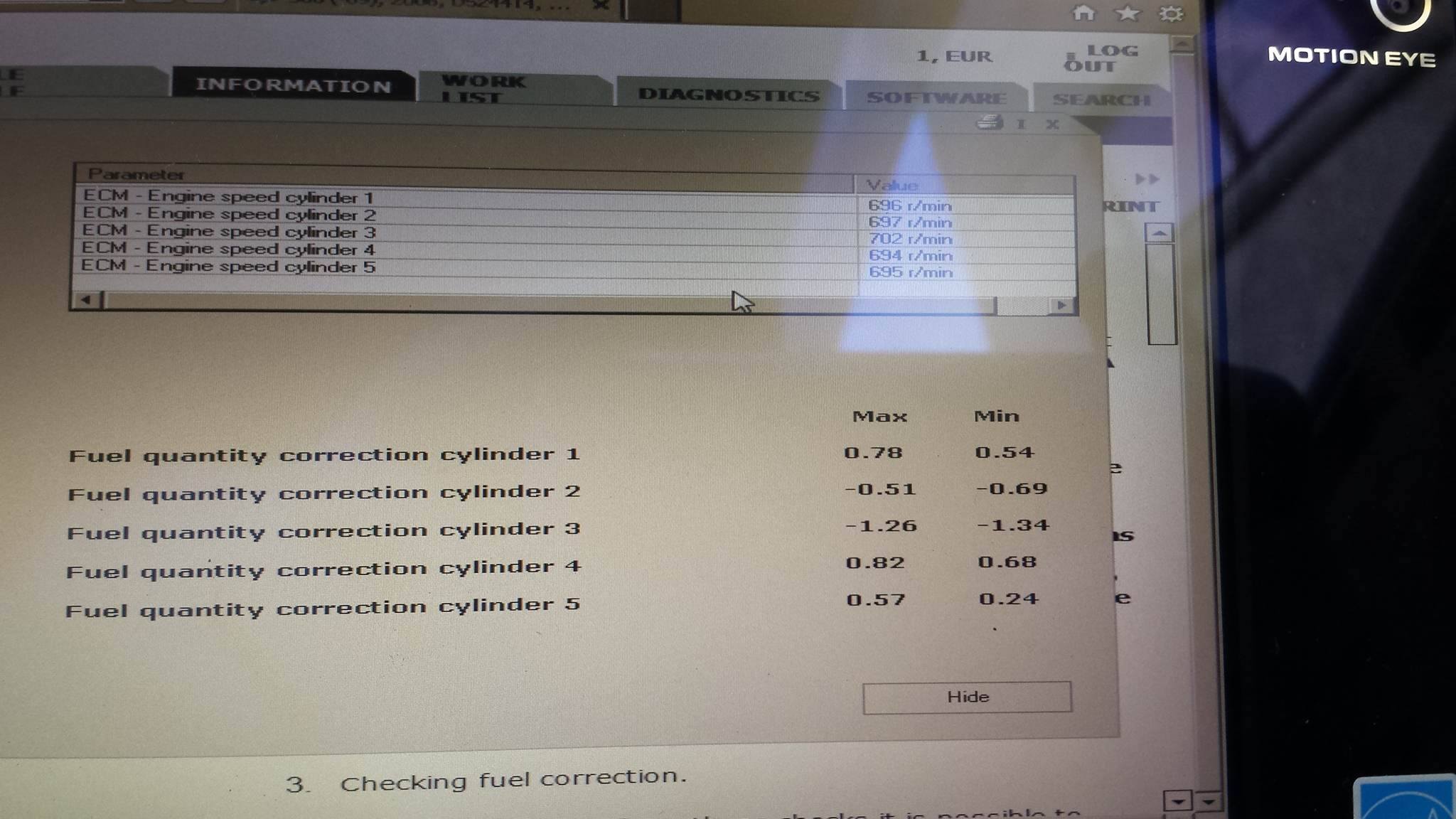

La 2500. Rpm:
Revin cu poze dupa valorile din vida dice la relanti si apoi la 2500 rpm La relanti:

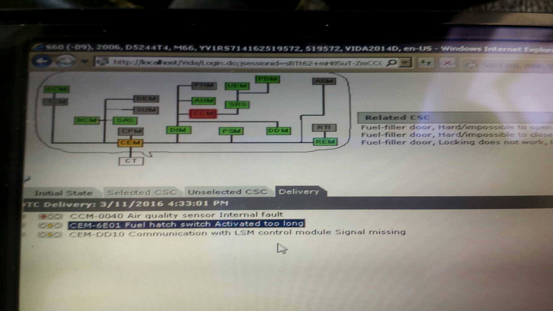

Salut colegii. Ma poate ajuta cineva cu diagnoza prin remote? Cineva care stie sa citeasca parametrii, caci erorile stiu sa le citesc si sa fac calibrarile la senzori si clapete . Am eu vida dice, il cuplez la masina si la laptop si dau team viewer. Multam anticipat. Dau o bere
Cine Ma poate ajuta va rog cu o diagnoza prin remote? Indiferent de ora, eu cobor la masina si pun diagnoza pe ea. Poate suna ciudat sau nu au mai fost cereri de genul insa cu ajutorul lui Nenea Internet ne este la indemana acum. Am eu vida dice,il montez pe masina si dau team viewer. Eu stiu sa citesc erorile si sa verific anumiti senzori si sa fac calibrari insa nu stiu sa citesc parametrii la egr , turbo presiune intrare iesire - intercooler , lambda si alte valori
Bun, o sa pun maine vida dice pe ea si o sa verific egr ul. Multumesc Midnight. Revin maine cu raspunsul
Momentan nu am unde sa fac un test de compresie caci nu pot deplasa masina. Ar putea fi de la egr acel fum? sa fie EGR stricat sau blocat? Multumesc
Midnight Caller, imi poti spune te rog cum sa fac asta mai exact cu testul de compresie si inlocuirea injectoarelor ? Din 2006 stiu ca injectoarele sunt codate separat, merge sa le inversez? La relanti am 300 si ceva bari pe rampa, Segmentii au fost originali Volvo probabil cota 0, Au fost identici cu cei originali-vechi.Blocul motor a avut uzura 0 , bielele si pistoanele la fel, erau fara uzura.Foarte putina uzura la cuzinetii de la pistoane, dar nu de inlocuit.Ar putea sa fie de la EGR ? poate pare o intrebare de novice, insa am ajuns sa fiu putin diaboliv ,,,nu mai stiu ce sa mai cred si gandesc...am facut tot ce tine de mine si am citit la forumuri de 9 luni incontinuu... Multumesc pentru sfaturi si va rog sa ma asistati in continuare.
