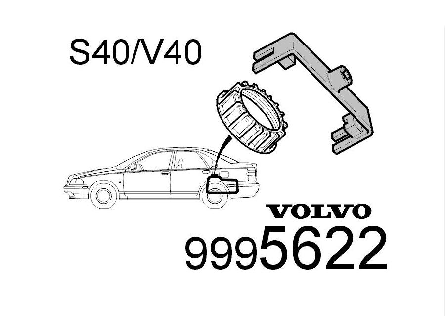

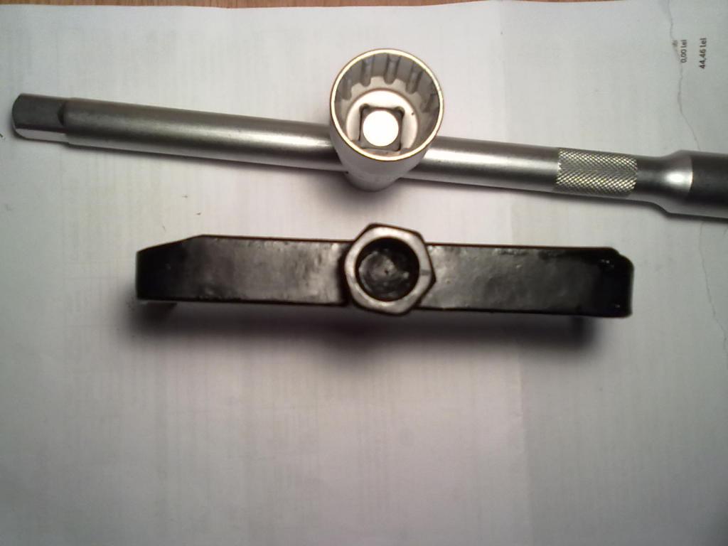

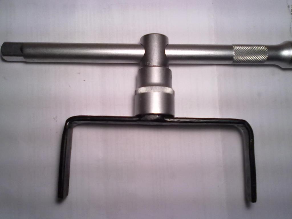

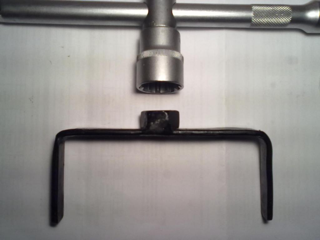

Am reusit sa mai construiesc o cheie pentru pompa de benzina, cu ajutorul unui verisor. Nu am probat-o, dar e facuta la dimensiunea celelalte chei cu care am reusit sa desfac. Pentru a o folosi mai ai nevoie de o tubulara 24 mm.
PS. Sa imi spui cum vrei sa intri in posesie, nu te costa decat transportul.

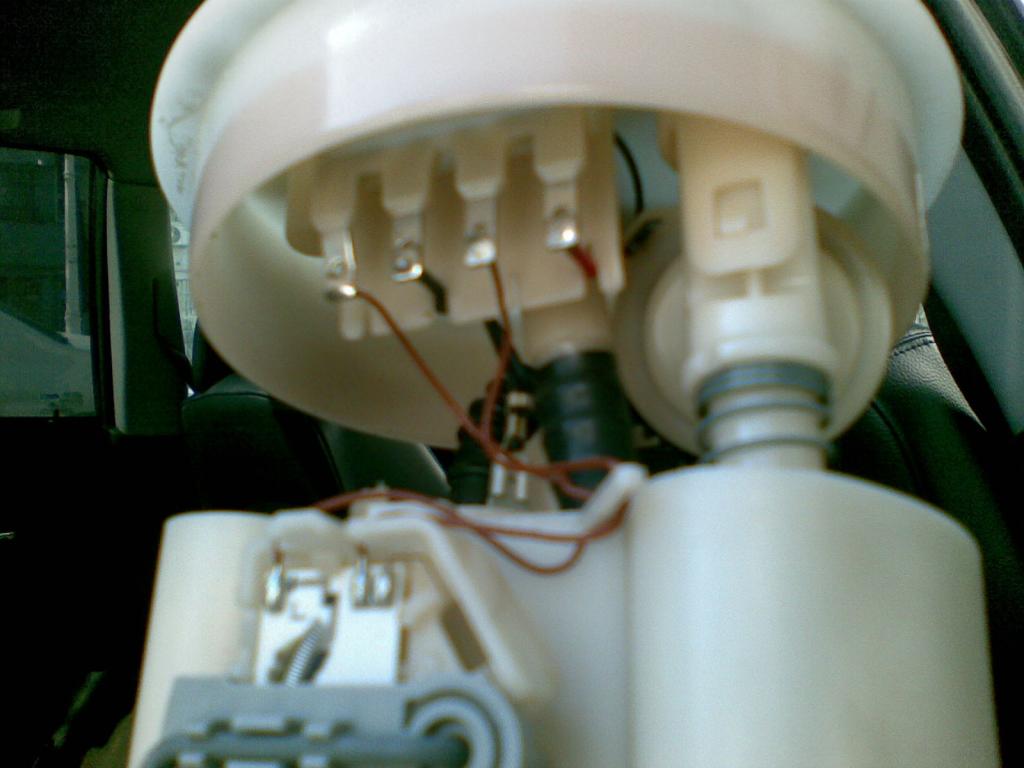

Daca constați ca e firul rupt.
Mai ai nevoie de un pistol de lipit, aparat de măsura sa verifici dacă funcționează corect, sacâz(Colofoniu), fludor și ceva cablu subțire (0.75 aproximativ 30 cm) și cât mai flexibil asta în cazul ca vrei sa le înlocuiești cea ce e recomandat.

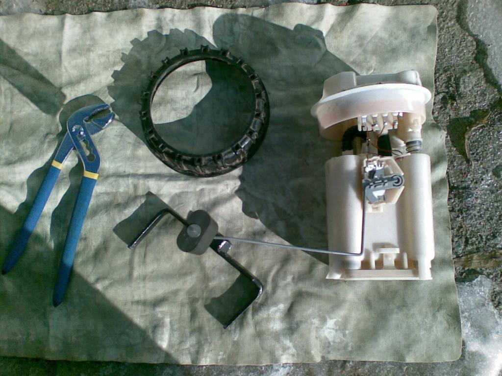

Am rezolvat-o astazi.Era intr-adevar un fir rupt.Am si atasat sculele ce le-am folosit si o poza cu pompa si firele, mai in detaliu.Firul din stanga era rupt.
Multumesc foarte mult si sper ca topicul sa fie de ajutor si altora.
:hello2: :hello2:
P.S. totul m-a costat 10 lei, in loc de peste 2000 cat imi cereau la service....fara cuvinte

Felicitări pentru reușita înseamna ca, cheia s-a potrivit 8)
a trebuit sa o mai ingustez putin.era o idee mai larga.
Da acum am vazut in poza, bine ca te-ai descurcat :lol:

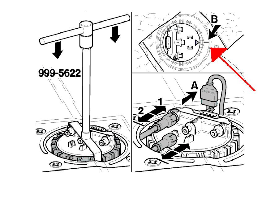

Vezi ca pe pompa este un semn o săgeta mai mare , pentru ca trebuie pusa în aceeași poziție.
eu zic ca am pus-o in aceiasi pozitie, mai ales ca nu prea ai cum alfel ptr ca trebuie oricum potrivita dupa cele 2 furtunase si acea mufa.sa vedem ce va fi.
Îți pun un atașament sa vezi semnele eu zic ca e important sa fie la semne, e posibil doar câțiva milimetri și plutitorul sa agate în ceva din rezervor nu știu cum e construit în interior, dar în general în rezervoare trebuie sa fie ceva care sa nu lase sa se formeze valuri.
am notat.urmaresc daca scade acul, daca nu desfac sa ma uit.multumesc
