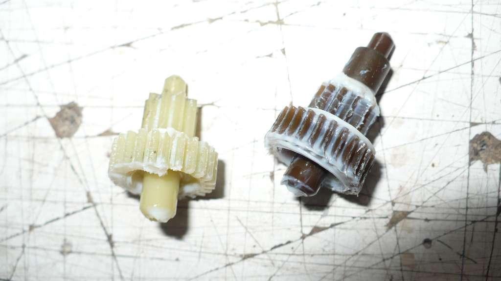

Ala nu se strica niciodata, la tine problema este o roata dintata dar tu nu ai ochiul format sa o vezi :)
Ia baga un oki la prima roata dintata de langa motor, cea maro, o sa vezi cum este tocita .
Bogdan...nu este niciuna tocita. Daca nici acum nu o sa mearga dupa ce l-am montat cu roata apasand butonasul poate o sa dau o fuga la tine daca ma primesti sa facem practica amandoi ::) Acum ma duc sa pun farul pe masina...ca mi-a venit de o saptamana. O sa incerc sa fac rost si de un termistor...asa pentru linistea mea sufleteasca.

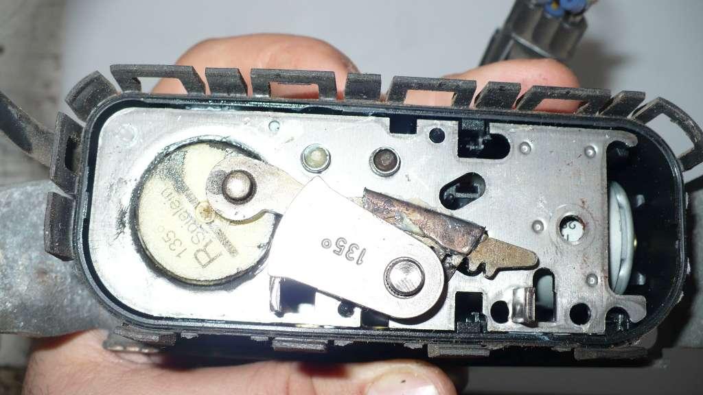

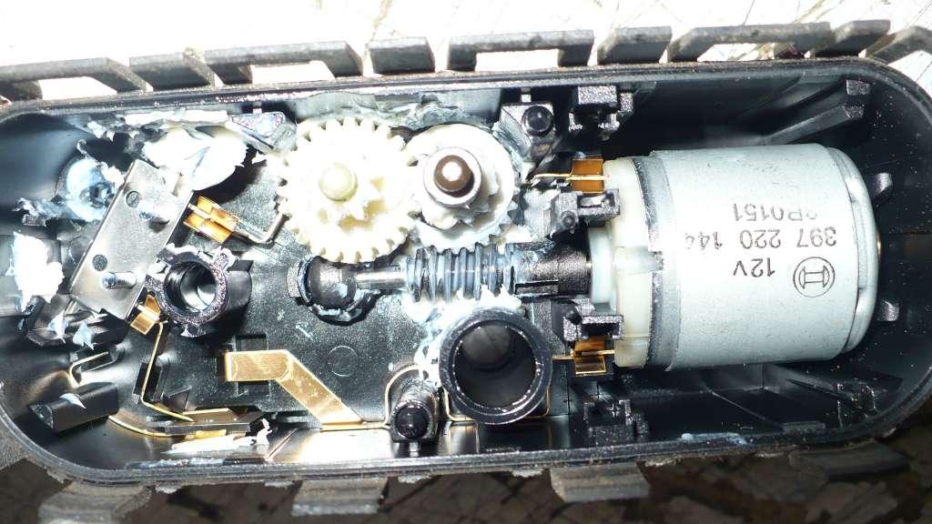

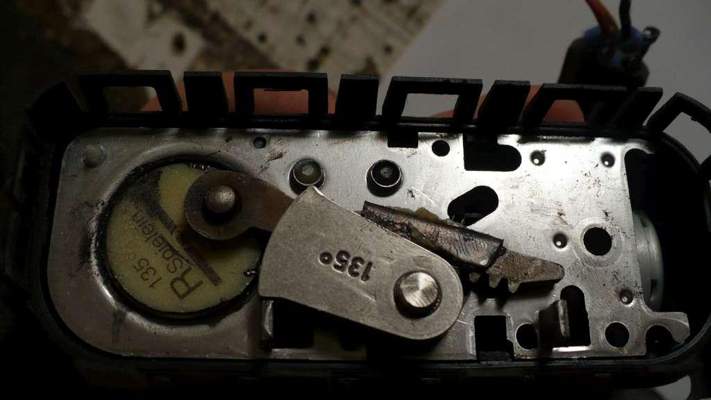

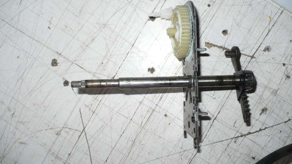

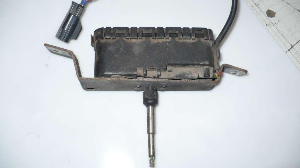

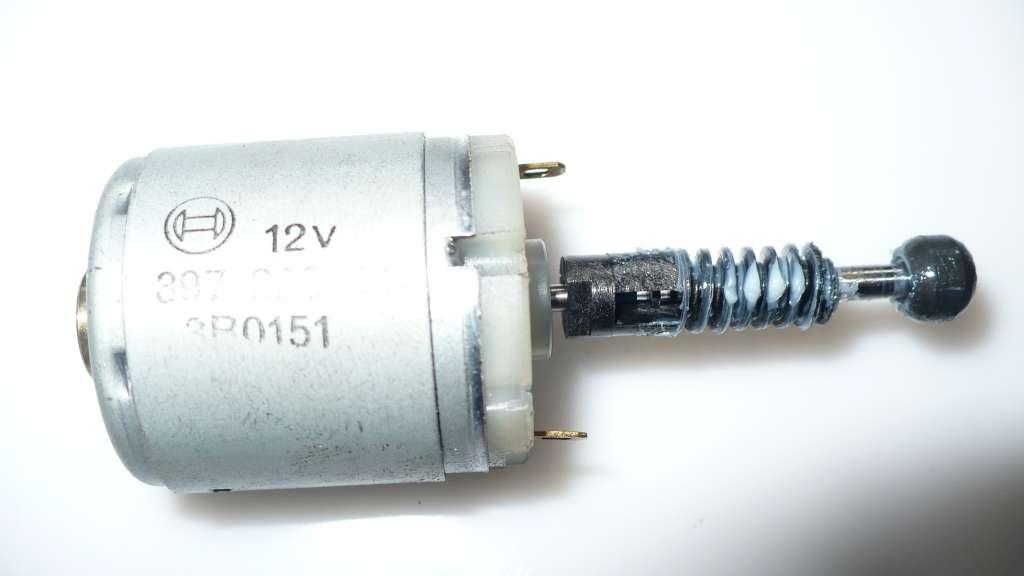

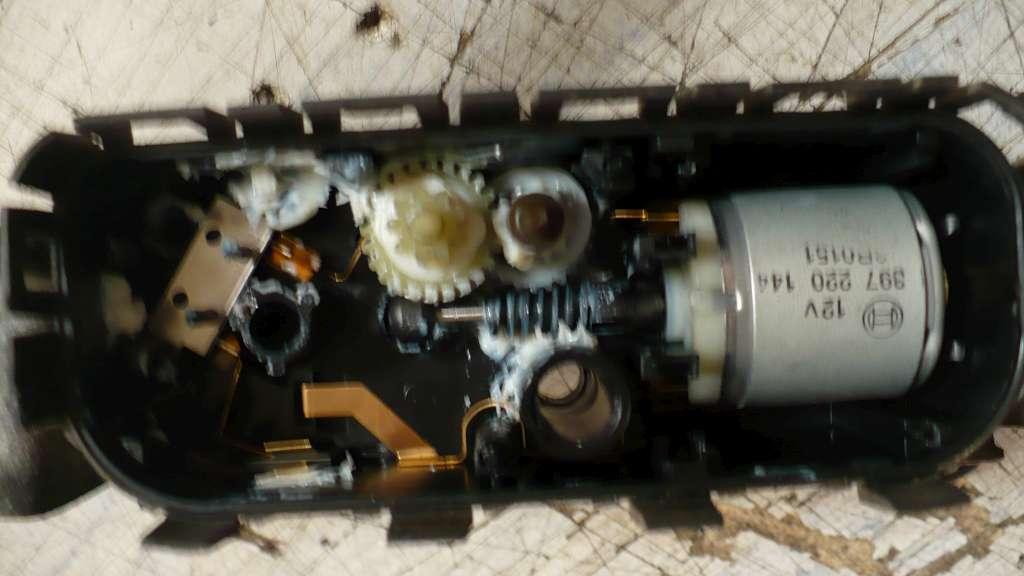

Uite cateva poze cu motorasul meu . Motorasul in sine daca il scot din carcasa si il conectez la 12V merge .. daca il pun la loc nu mai merge .. probabil Intrerupatorul ala e blocat sau cine stie ......

Totul este de la intrerupatorul minune... Azi l-am pus pe masina cu intrerupatorul minune apasat de rotita din stanga sus, a mers un sfert de cursa si cam atat. :angry:
Daca tii tras de maneta de stergator el trebuie sa se invarta, daca se blocheaza intr-o anumita pozitie cand stropesti inseamna ca este de la mecanism nu de la intrerupator .
Am pus motorasul sh...a mers o zi dupa care iar a ramas blocat la capatul de cursa. Cand incui masina si bag iar cheia in contact revine la pozitia normala (spre interior). De ce OARE? :angryfire:
