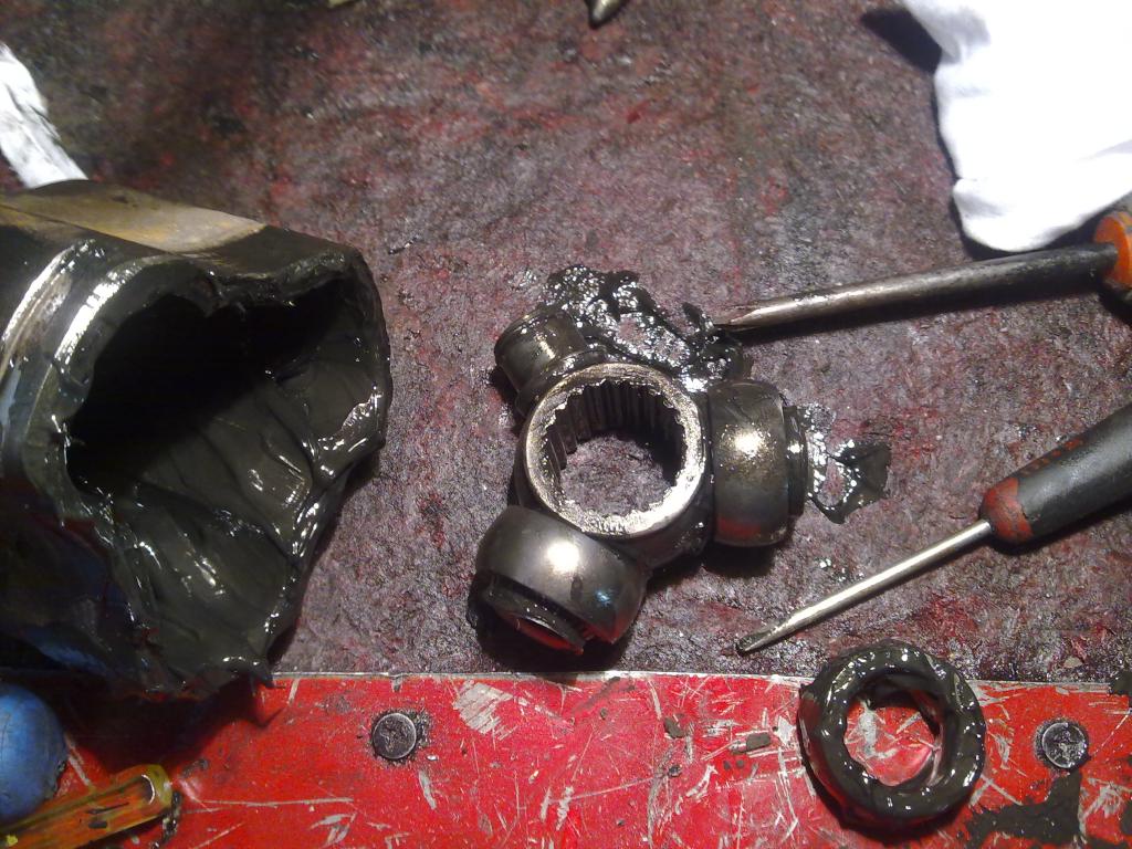

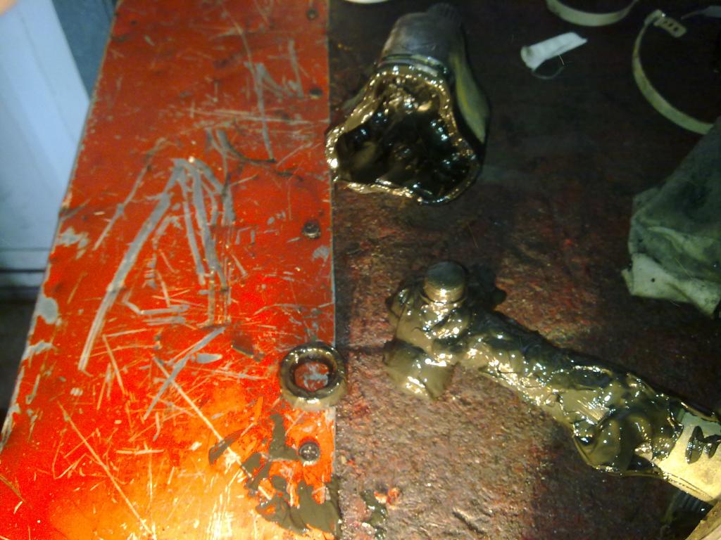

GATA PROBLEMA. Era stricata tripoda planetarei (sper ca m-am exprimat corect - partea cu 3 rulmenti care formeaza articulatia planetarei din partea cutiei de viteze). Unul din cei 3 rulmenti pe ace era sarit in burduf si acele imprastiate prin vaselina de la burduf. Asa ca am incheiat capitolul. Va multumesc pt sfaturi si poate ii va folosi cuiva si experienta prin care am trecut eu :).
Am atasat si 2 poze cu tripoda pe ax si una cu tripoda scoasa.

Eu am gasit planetara de la dezmembrari dupa zeci de telefoane. Traiasca "goagle" :)). Si am dat pe ea 900ron cu tot cu transport. Nu mai are nici un fel de vibratii :D. Cred ca ramane si pt tine cea mai buna varianta. Deocamdata sunt plecat din tara dar pe la sfarsit de iulie ajung si eu la Rupea la ai mei si poate o car pe cea care am dat-o jos cu mine, daca nu gasesti nimic pana atunci :P. Avea doar un rulment iesit de pe tripoda dar eu am preferat sa schimb tot. Nu cred ca ai altceva stricat in afara de tripoda.

@Mihai, este posibil cand ai desfacut burduful si ai scos capatul cu tripoda din oala in care intra sa fi cazut rulmentul? Sau zburda liber inainte sa o desfaci in oala lui ?
Chiar daca il gaseai nu te ajuta cu nimic pt ca au sarit acele si mai mult ca sigur multe din ele s-au pierdut iar fara ace vibreaza .
