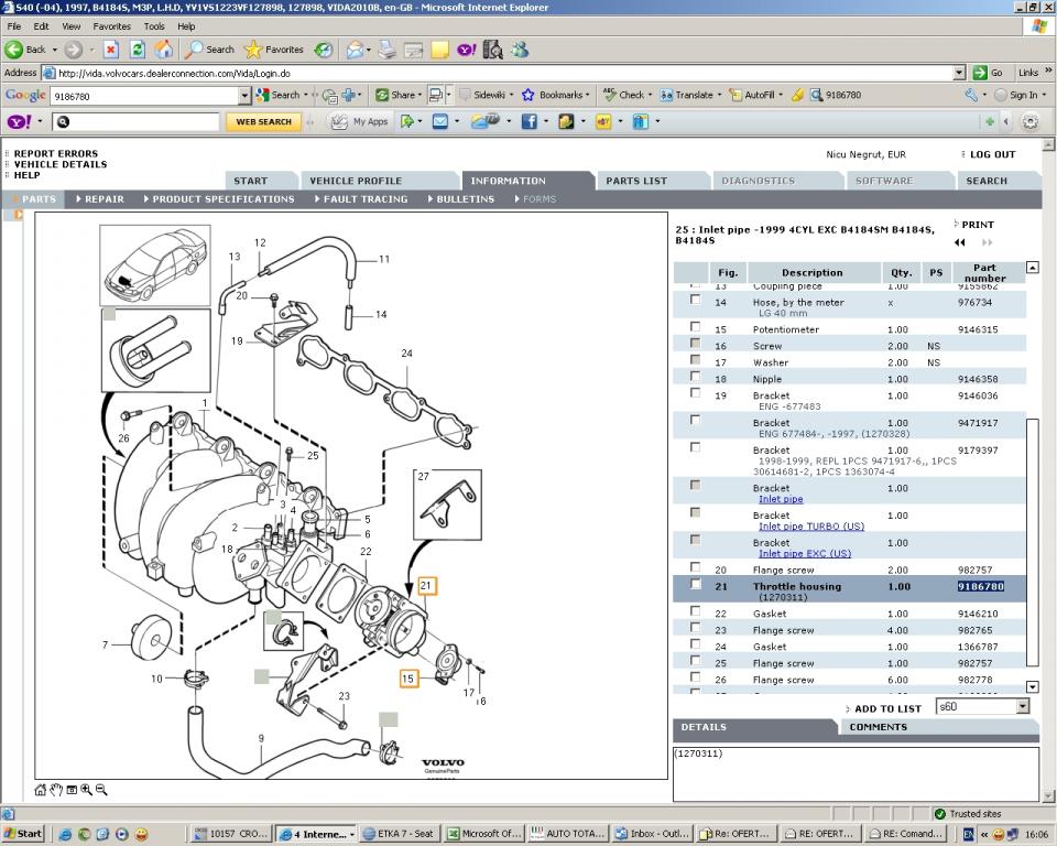

Are cineva vreo poza cu circuitul de admisie aer?
Sau stie cum e cu admisia aerului?

Nu pot vedea poza.
Atasez o poza, poate se vede ceva.
Asa arata.
Asa arata.
