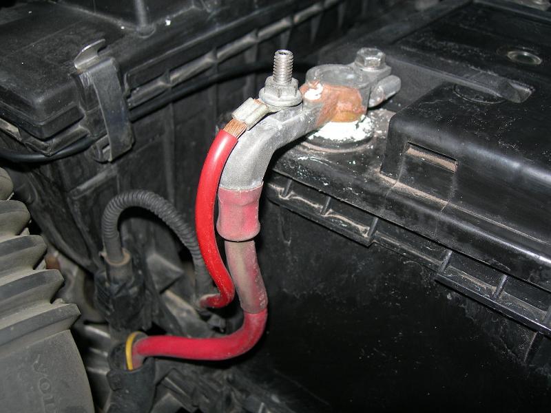

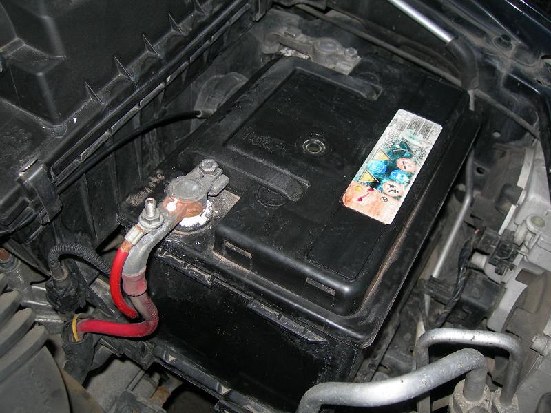

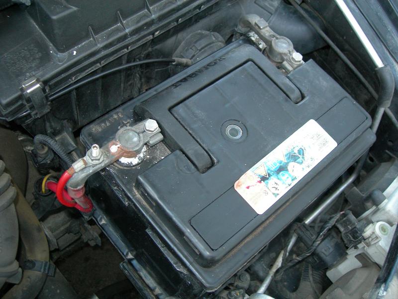

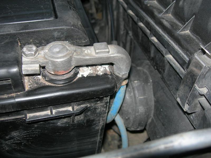

Salutare,

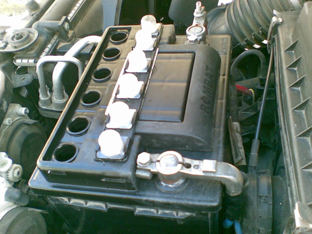

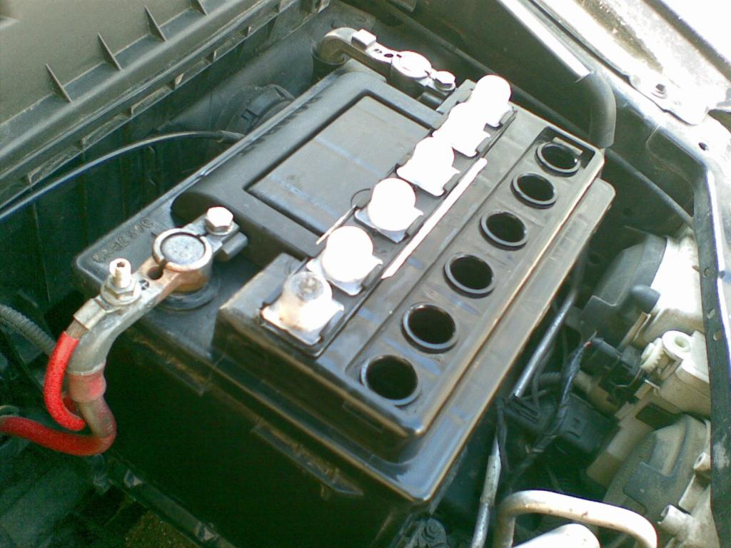

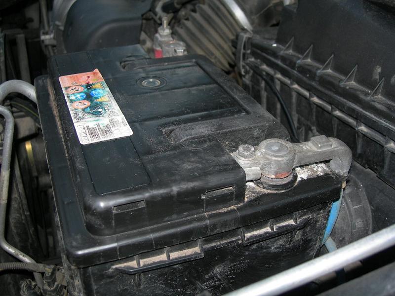

as dori o parere despre cum arata bateria mea, mai precis mufele de "+" si "-".
Este normal sa apara acea culoare alba din jurul mufelor?
E normal.Se numeste oxidare parca si apare in timp.Ar fi bine sa o indepartezi,altfel te vei trezi ca nu mai ai curent.
Spala bornele cu apa si ungele cu vaselina. Nu vor mai oxida.
Poti face 2 rondele (seibi) din pasla sau fetru pe care le imbibi bine in ulei si le aplici pe bornele bateriei. Conectezi apoi bornele instalatiei electrice si...gata! "Ready for combat"!:lol:
Best, avx.
Deci sa inteleg ca trebuie doar curatat acolo si nicidecum schimbate cablurile sau bateria?
Ai putea sa dai cu niste smirghel si-n inelele de prindere de la cabluri.
am intrebat asta pentru ca de la reprezentanta mi-au spus ca trebuie sa schimb cablurile si bateria!!!
Bateria s-ar putea.
Din ce vad in pozele tale nu doar borna a fost murdara ci si pe lateral
S-ar putea sa curga sau sa iasa vapori din ea.
Stiu ca e o teava subtire prin care ar trebui sa evacueze gazele sau lichidul daca fierbe. Verifica daca e ok si unde are capatul de evacuare, sa nu atinga fierul pentru ca il corodeaza si distruge foarte repede.
Varianta cu vasilina e buna insa verifica daca e stransa bine borna si sa nu iasa gaze din baterie prin alte parti.
Cablurile le schimbi.... doar daca sunt distruse, ele sau papucii care strang bornele, parerea mea.
am curatat, am dat cu vasilina si acuma urmaresc situatia.oricum e posibil sa fie si cablurile bune si bateria buna.o sa ma clarific.

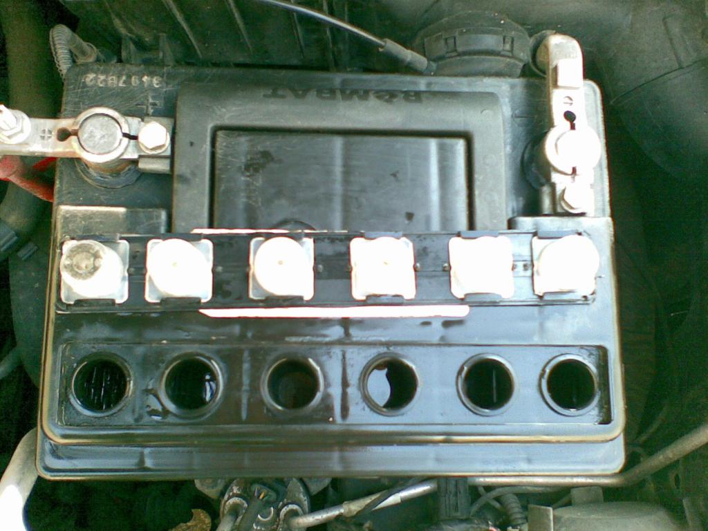

bateria e de cel putin 4 ani.e un rombat.am si desfacut capacelul ala de deasupra si m-am uitat in orificiile ei.parca sunt 4 sau 5 la numar, si au acel lichid inauntru.dar intr-un orificiu, nu mai am lichidul respectiv.acuma nu stiu daca asa trebuie sa fie sau e o problema.bateria are acel "ochi magic" in care daca vezi culoarea verde e de bine.si la mine se vede intr-adevar verde...am sa ma uit azi la bujii sa vad in ce stare sunt.
Completeaza cu apa distilata si daca ai posibilitatea masoara-i densitatea.Sunt 6 orificii si in fiecare electrolitul trebuie sa depaseasca nivelul elementilor.Bornele si papuciide pe cabluri trebuie curatate pana la luciu metalic.Masoara tensiunea la bornele bateriei dupa o perioada mai lunga de repaos(cateva ore)daca este mai mica de 12,5v ai o problema cu bateria dar dupa cum spui ca "ochiul magic" este verde ma indoiesc.
Daca tot vrei sa faci o treaba.....Ia si curata bornele acelea cu un smirghen bine pana dai de luciu metalic....Apoi ia de la un prieten ceva alta baterie pentru 10 minute si probeaza sa vezi daca mai ai fluctuatii de putere ......daca nu se schimba nimic baga apa distilata in baterie pana acoperi elementi laso 2 3 ore puneo pe un redresor si apoi iar pe masina .....daca chestia cu fluctuatii de putere nu trece atunci te poti gandi la altceva borne proaste bobine de inductie duse ......crapate cabluri ceva de curent care iti fura curentu etc.....

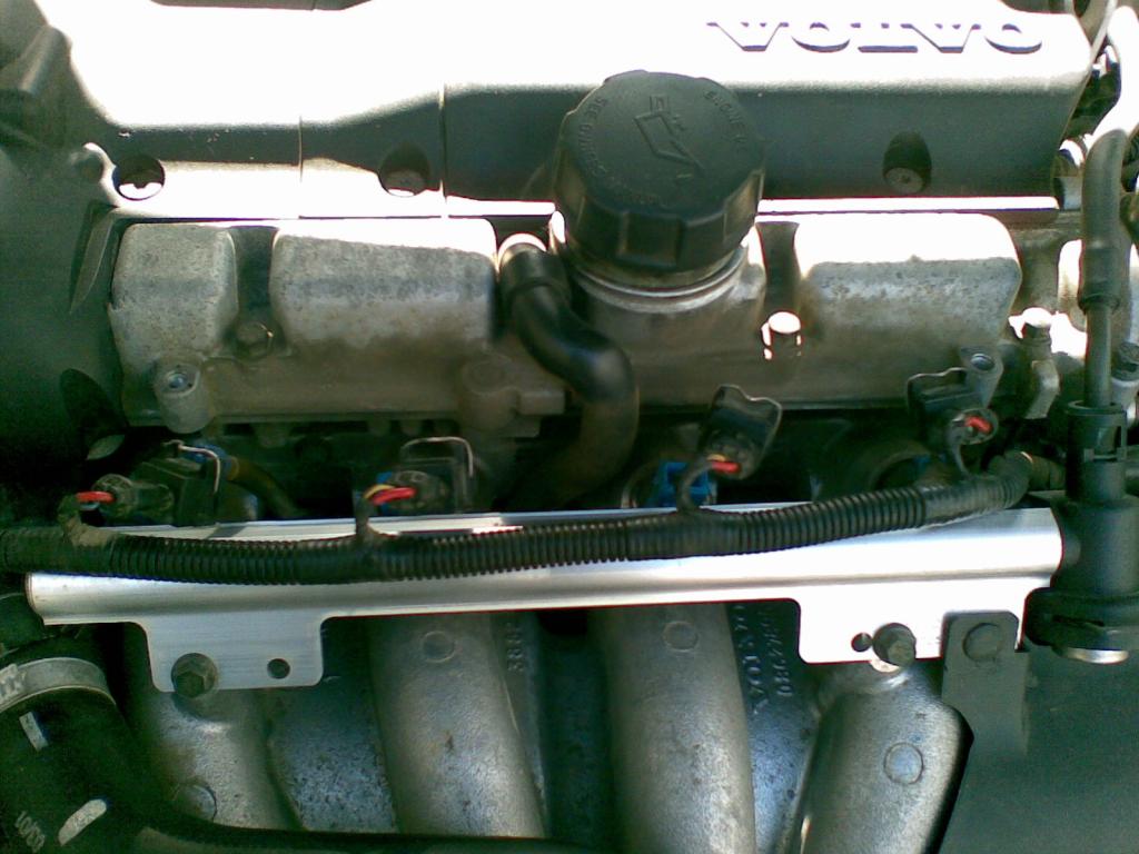

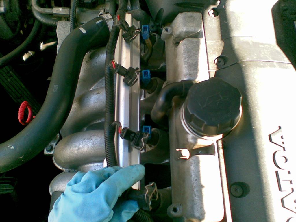

am incercat astazi sa ma uit la bujii.din pacate nu am reusit sa le desfac.nu stiu cum.am ajuns sa scot doar mufele, dar apoi nu mai stiu.si m-am oprit ca sa nu fac vreo tampenie.am atasat si foto cu asa ceva.despre baterie, am desfacut astazi capacelul si am observat ca in cel din capat(partea stanga foto cu vedere de sus ) nu mai am lichid deloc.si am si postat foto cu imaginea bornelor.eu le-am curatat cu smirghel, zic ca arata bine acuma.
bateria mea este un ROmbat Calciu 12V 62 Ah din 02/2007

Acolo sunt injectoarele.
Sub capacul de plastic sunt 2 bobine cu fisele pentru bujii.

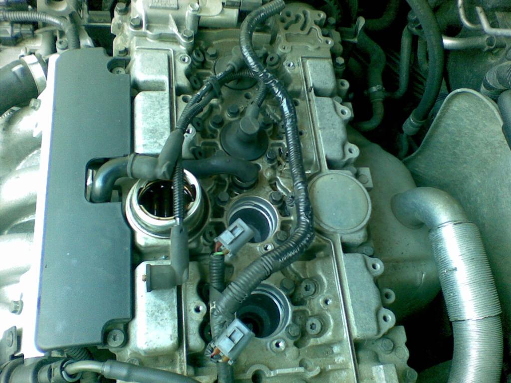

am descoprit unde sunt, dar nu am putut sa le trag afara.sunt cumva infiletate sau trebuie sa iasa prin tragere? probabil ca sunt intepenite.
oricum am izolat firul cel mai lung de sub capac(ma refer la protectia de plastic), ca deja in anumite parti s-a mancat si am zis ca e mai bine sa fie izolat.cred ca se vede si in poza.

Radu, esti sigur ca folosesti o cheie de bujii ? Si aceea potrivita ? Tu cu ce incerci sa le scoti ?
pai nu am cheie de bujii.acuma am inteles.imi trebuie asa ceva..pff.
stiti cumva de cati mm trebuie? 16 sau 20,8mm?
Edited by radoo
Nu-i bine cum ai pornit treaba. Risti sa strici mai mult decat sa repari. Nu merita sa-ti cumperi o cheie de bujii, daca nu stiai ca-ti trebuie asa ceva. Sfatul meu, este sa o duci la cineva priceput, un mecanic auto sau la service. Sincer, ma indoiesc ca, daca ai reusi sa scoti bujiile, vei putea sa si apreciezi daca sunt bune sau nu. Sa nu te superi pe mine, caci si eu sunt la fel. Nu ma pricep deloc. Dar macar de curatat borne si de cheie de bujii tot am mai auzit si tot nu ma bag. Crede-ma, decat sa pagubesti mai mult singur, mai bine cheama un prieten priceput, sau du-o la un service. Ai sanse mari sa iesi mai ieftin asa.
