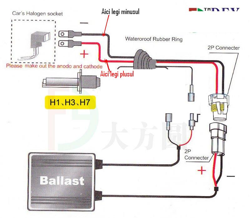

Incearca sa pui cate un condensator de 10.ooo uF @25V pe fiecare parte, vezi sa fii atent la polaritate, plus la plus si minus la minus ca altfel face "popcorn" laugh.gif

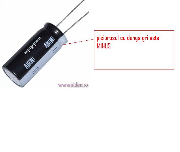

Salut. Poti sa-mi explici si cum anume se monteaza acesti condensatori? Banuiesc ca ii gasesc la orice magazin de electronice. mersi
In principiu ii gasesi la orice magazin de componente electronice!
Uita-te la poze sa vezi cum trebuie sa legi
