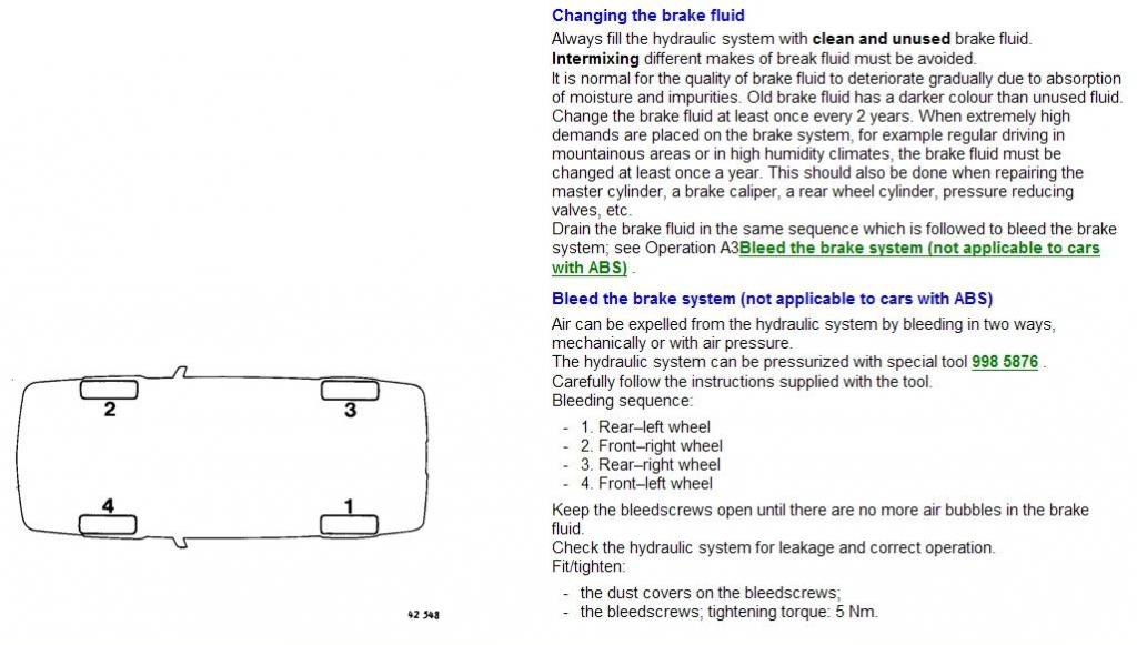

Problema este in felul urmator....suedeza mea dupa 1 luna si jumatate de stat pe dreapta, franele ei au inceput sa fie elastice....de tinut tine...insa pedala este elastica si da un sentiment de nesiguranta deoarece da impresia ca nu se opreste. Tin sa precizez ca la a doua pedala isi revine...insa nu avea probleme inainte! Lucruri observate: discuri de frana ruginite partial. Astept pareri sau solutii daca si cum se pot aerisi! Tin sa mentionez ca masina are ABS. Multumesc
SFAT ... foloseste masina mai des :D.. cat despre frane este normal se nu franeze ca inainte , curand va reveni la normal.;)multa bafta
Mai asteapta 1 zi-doua si daca nu isi revine incepe verificarile cu etrierii, in special cei de pe spate.
E posibil ca unul dintre ei sa nu mai lucreze.
Daca vrei sa aerisesti sau sa schimbi lichidul (care se schimba la 2-3 ani), poti incerca si metoda clasica cu pedala dar sunt sanse sa trebuiasca aerisite cu o pompa speciala de aerisit.
multumesc frumos de sfaturi! O mai las inca ceva timp..si daca nu isi revine, o sa ma apuc de ea!
