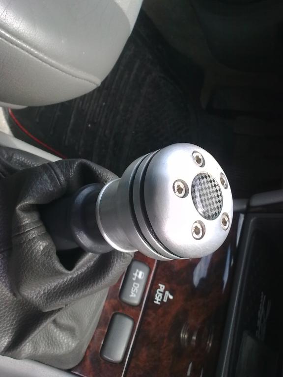

Am si eu o problema. as avea nevoie de nuca de la schimbatorul de viteze. Asta nu e asa o problema. M-ar interesa cum o pot schimba ca m-am chinuit de mi-au "tasnit" ochii :))
Daca stie cineva sa ma ajute. Si daca aveti una in plus pe acasa !

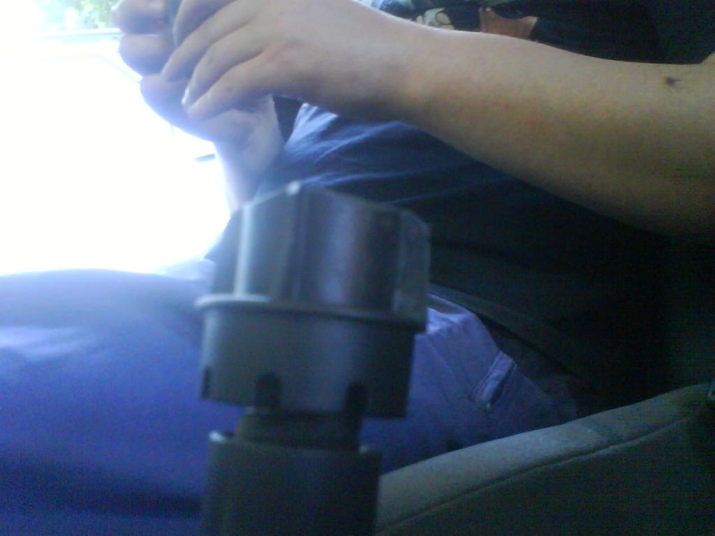

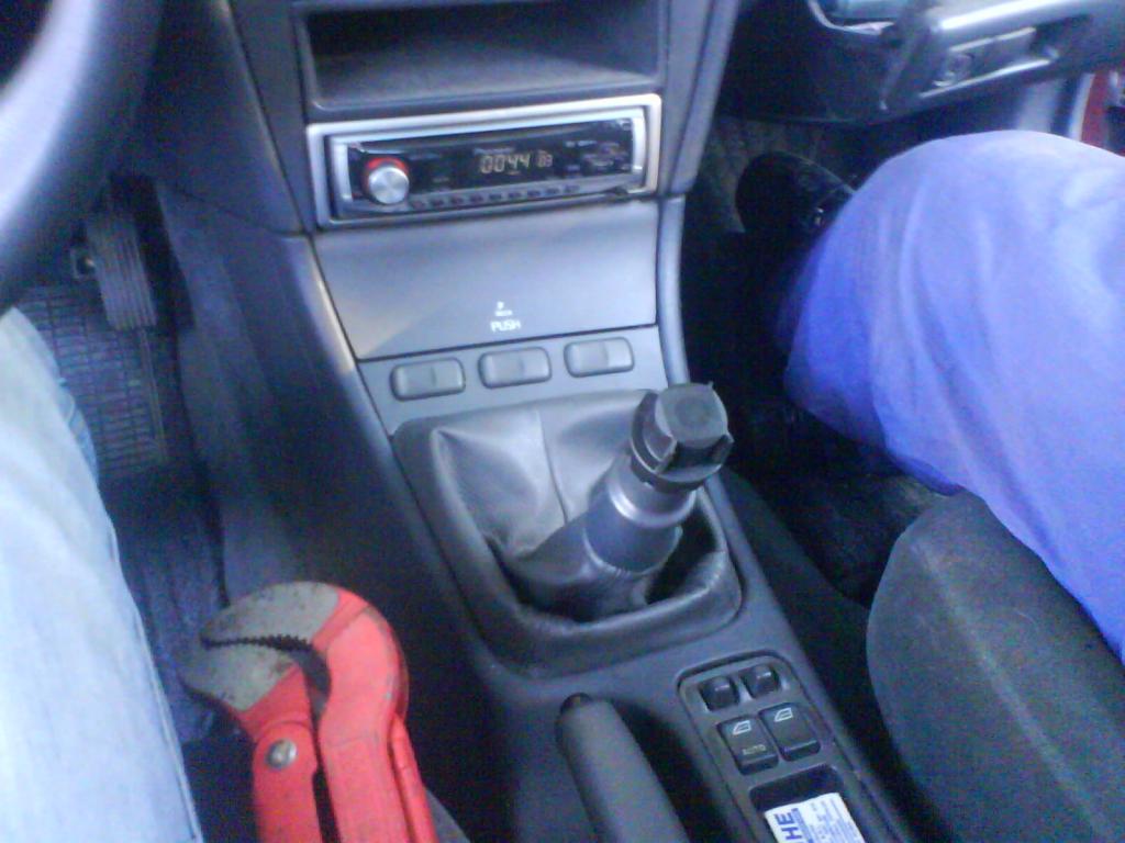

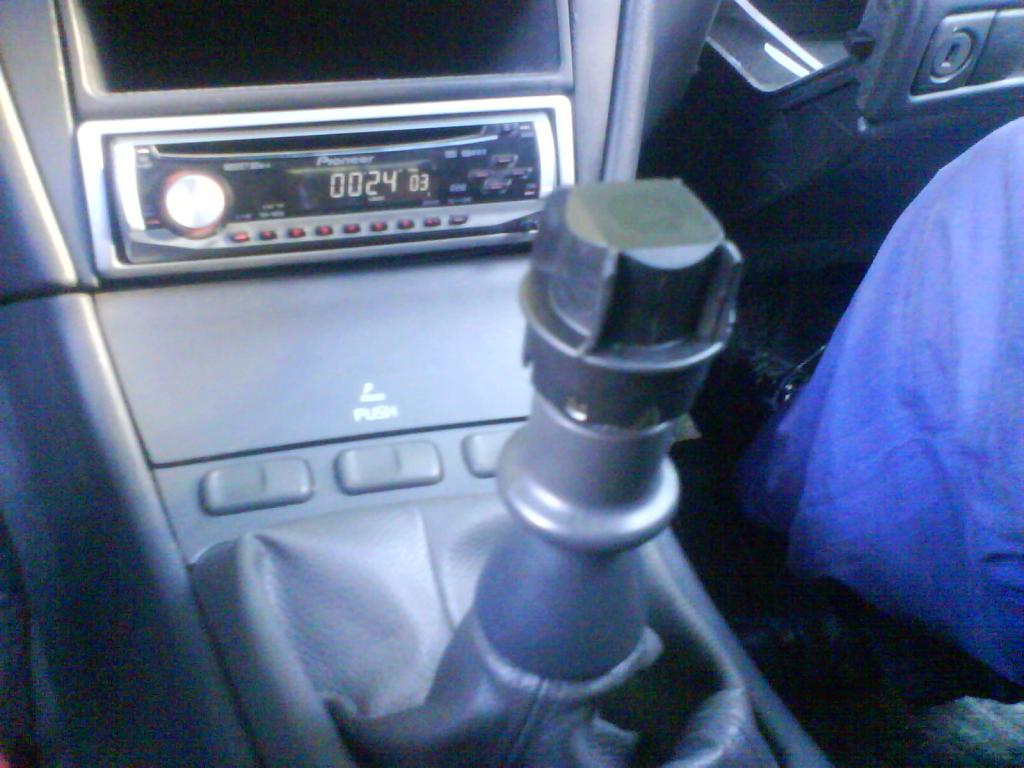

Salut,nuca am eu 1 buc. iar de schimbat se schimba destul de greu deoarece nu are filet(este ca turnata).Trebuie sa prinzi bine cu clestele ce se vede in imagine si rasucesti intr-o parte si alta pana misca dupa care iese usor iar pe cea noua o fixezi cu putina POXILINA bicomponent.SUCCES
Am incercat amandoi cu scula ,,originala" Volvo din ultima poza :D, dar nu am vrut sa o rupem de tot. Dupa ce @wh1sp3r isi ia alta vedem cum o schimbam.
La cum arata acum ''nuca '',nu cred ca ar fi o problema sa pui flexu pe ea grin.gif
In primcipiu,trebuie apasat pe ea,si in acelasi timp rotit spre stanga,ca sa o scoti,iar de pus la loc e mult mai simplu,o sa-ti dai seama cand o sa o ai in managrin.gif
