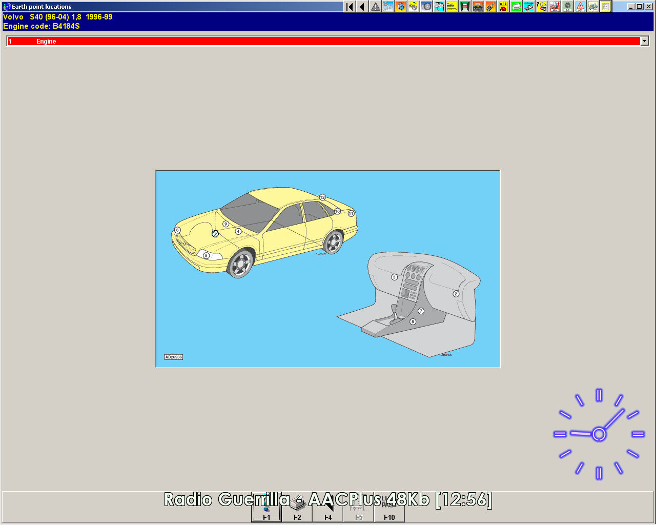

   Problema ta s-ar putea sa fie o masa "fugara" asa cum a spus si iridibo. Shpeedy a avut o problema similara cu S40-ul lui, cand punea contactul si se aprindea doar jumatate din bord si nu invartea deloc demarorul, iar daca tzopaiam pe masina se aprindea si cealalta jumatate. Din pacate am cautat jumatate de ora prin VADIS o poza cu puctele de masa insa nu le-am gasit... Nu stiu de ce-mi amintesc ca le-am vazut pe-acolo...
   Cineva cu AutoData, aveti idee pe unde sunt ? Parca la Shpeedy era undeva in dreapta-jos cum te uiti din fata la masina.
