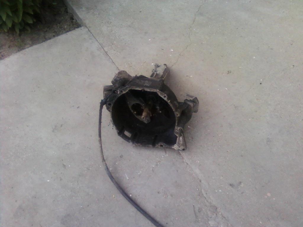

Va salut ! Sunt nou in domeniul mecanicii, asa ca scuzatimi proasta exprimare. Recent am schimbat kitul de ambreiaj, mecanicul mi-a spus ca aveam un rulment blocat si am mers asa cu el o perioada indelungata, iar din cauza asta mi-a facut un santz la capatul de furca. Acum cu ambreiaj nou, in momentul in care las masina la relantii, pornita se aude mai rau ca un tractor, cum calc ambreiajul nu se mai aude nimic. Mi-a mai spus ca trebuie sa schimb carcasa de ambreiaj si priza.
Ma poate ajuta cineva va rog frumos !!!!!
Volvo 340 DL, an fabricatie 1988, motor 1.6 d

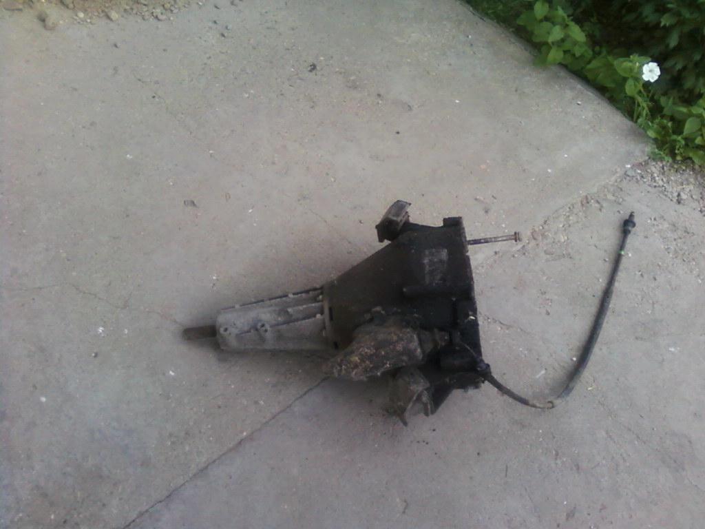

post-2590-0-27565000-1308755790_thumb.jpsalut!!!..cred k am ce-ti trebuie...am 2 jafuri de-astea,unull tocmai l-am dezmembrat...ia vezi dak asta e piesa...post-2590-0-55544200-1308755774_thumb.jp

Mare atentie la suportii de cauciuc de pe carcasa de ambreaj, trebuie sa fie reglati asa incat cardanul sa fie centrat, adica priza de la cutie si priza de la motor sa fie perfect aliniate. Zgomotul poate sa vina si de la cardan daca nu este centrat, lucrul acesta ducand la distrugerea lui. Eu am neglijat treaba aceasta, la fel facea zgomot ( daca calcam ambreajul nu se mai auzea fiindca nu se mai invartea cardanul) si dupa ceva timp m-a lasat.
