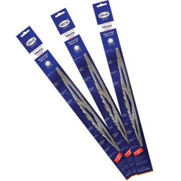

Chuckie & restul lumii, daca gasiti pe la Carrefour stergatoare ALCA, mergeti linistiti cu incredere sa le luati. Eu le am de 2 ani si sterg ca in prima zi...
Mc ce culoare are cutia?
