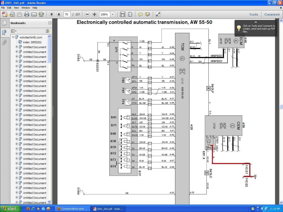

2. nu stiu in ce masura motorul comunica in mod corect cu cutia de viteze automata.

Si totusi, nu cumva trebuie schimbat si calculatorul cutiei, daca este automata?. Din cate vad eu TCM comunica direct cu ECM si CEM. Nu cumva va intra TCM in avarie, primind alti parametrii de la ECM?
NU, pur si simplu nu porneste motorul daca nu primeste OK-ul de la cutie . ECM de automata pe manuala iar nu merge bine, porneste dar merge prost de tot, testat tot de mine .
