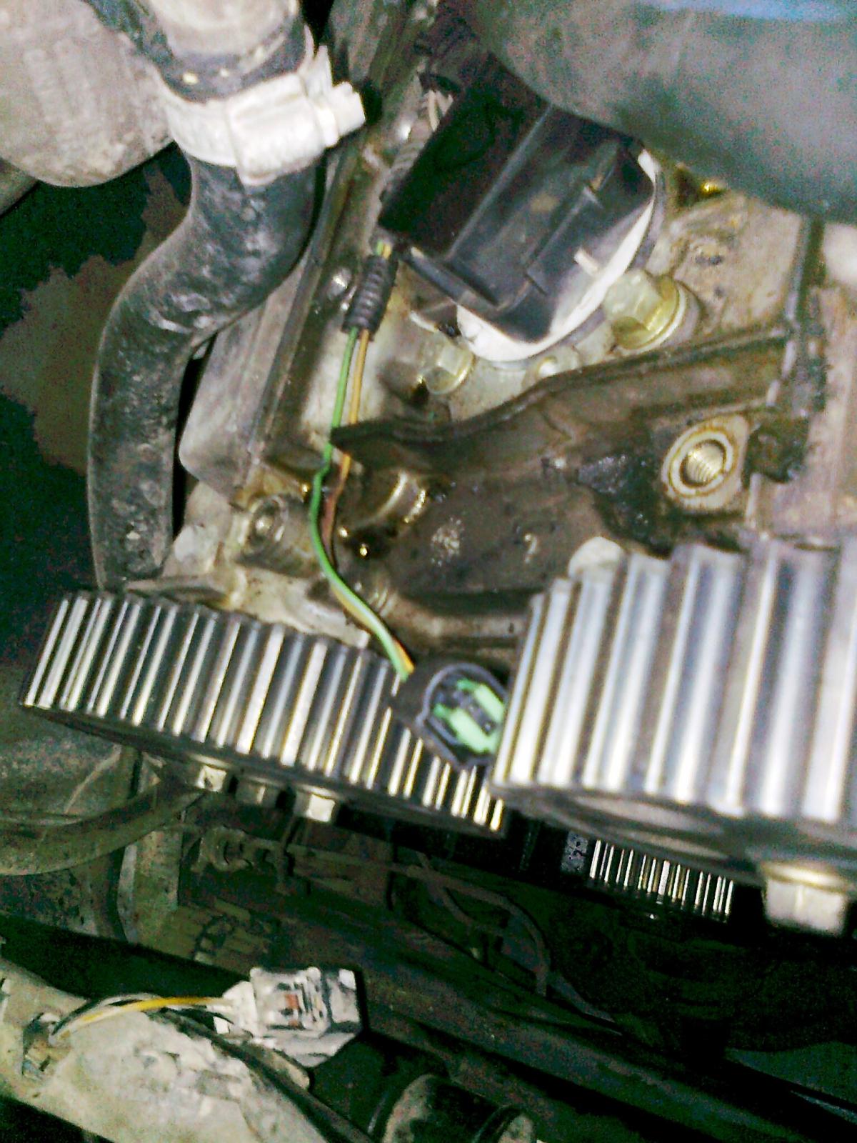

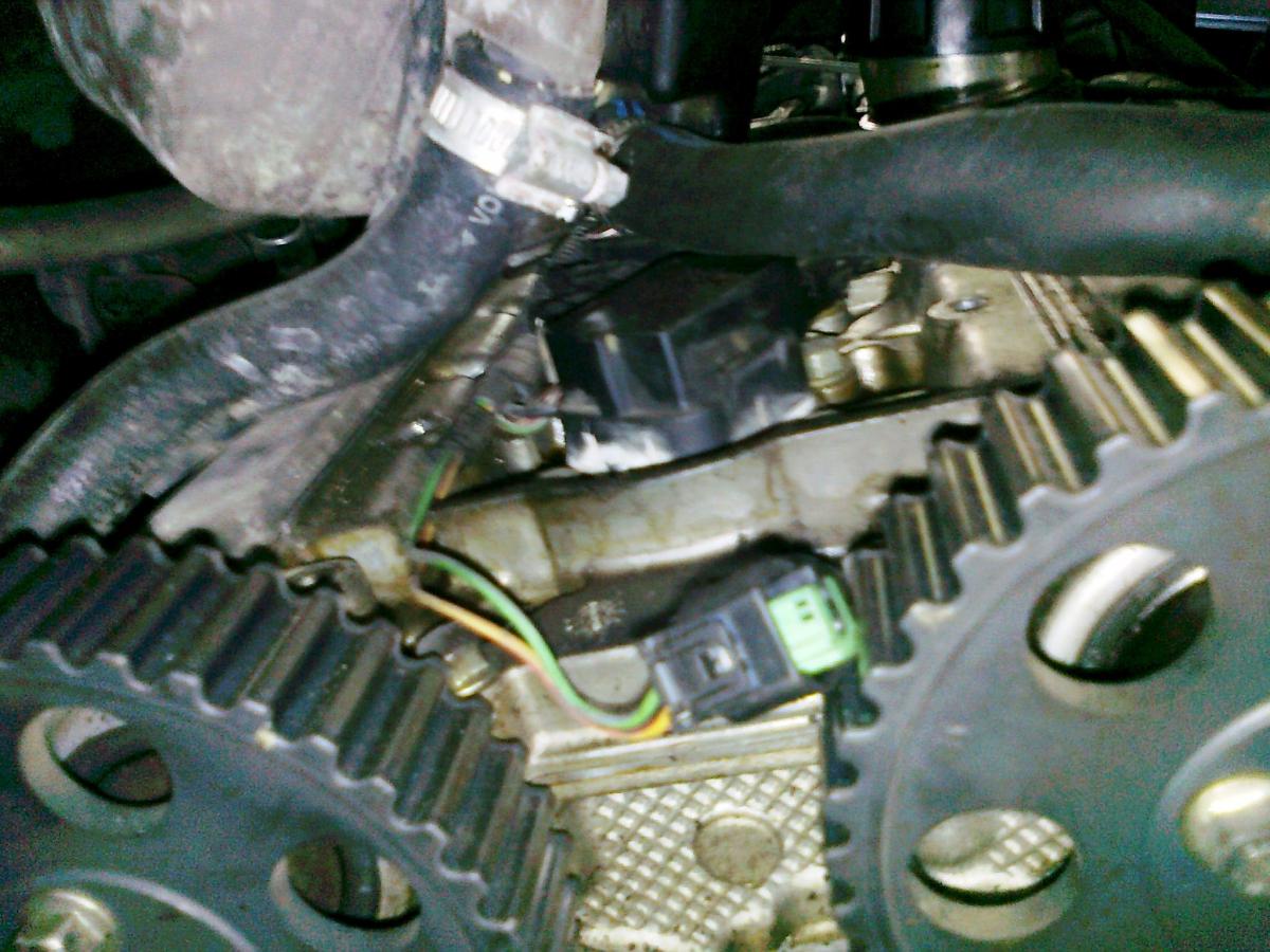

Am gasit la motor o mufa cu doua fire ce fac parte din traseul de fire care merg la bobinele de inductie. Cele doua fire care intra in mufa respectiva sunt in continuarea bobinei de inductie de la ultimul cilindru (cel de la distributie). Mufa respectiva nu este conectata niciunde; cele 2 fire sunt lungi de cca 15 cm (de la bobina respectiva).
Masina are un bloc "nou" B5254S pe care se afla electronica "originala" de B5244S2.
Ma poate lamuri cineva ce este cu aceasta mufa?

Probabil este de la bobina variatorului de admisie. Sigur nu a schimbat si CHIULASA odata cu "blocul" nou ?!

Tu ai motor de S/V70 pe S60 ..iar motorul de S/V70 nu are variator la distributie . .

La mine mai este o piesa acolo, nu stiu sigur cum se numeste. Are 4 surubele de 6 si intra ulei in ea, printr-un lacas din chiuloasa.
Aia e mufa de la "reset valve", trebuie pusa chiulasa de pe motorul original, fara aia nu merge bine motorul .
