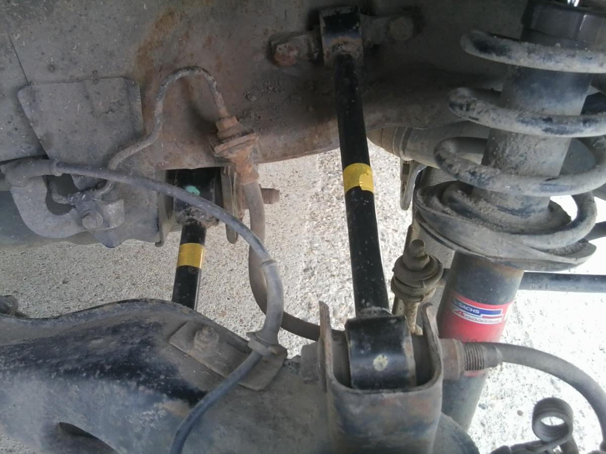

Salut.Am un v40 la care i-am schimbat toate cele patru telescoapele,iar pe fata am schimbat si alte elementa de directie,bielete,cap bara etc.
Problema mea e ca ar trebui sa schimb cate doua bielete si pe spate(sunt rau duse),dar se pare ca sunt foarte scumpe,,arata la fel dar de lungimi diferite si costa in jur de 400 de lei bucate.
Aveti cumva idee daca se potrivesc cu unele de le alte tipuri de masini?Poate spun o prostie dar daca modelele astea au elemente in comun cu Renault sa zicem,nu ar fi sanse sa fie la fel in cazul asta?
Sau daca poate sa ma ajute cineva cu hinturi de unde sa le iau mai ieftin?
Merci.

Salut.
Cea de a treia este,dar sunt doua,de lungimi diferite,cred ca le dau jos azi,si pun poza si eu.
Poate ma ajutati sa le gasesc..
Merci.

Salut.
Am facut o poza,e vorba de cele doua care au banda galbena pe ele.

Pai anul e 2001,motor 1,9D,75kw.Stiu ca una are lungimea de 143mm ax si una 259mm.
Dei asta vine jos (30620785) si asta sus (30620786).
In paranteza ai cod urile oem.Iar piesele sunt pentru d4192T4 an 2001.
Da astea sunt.si motorul are seria ok.
