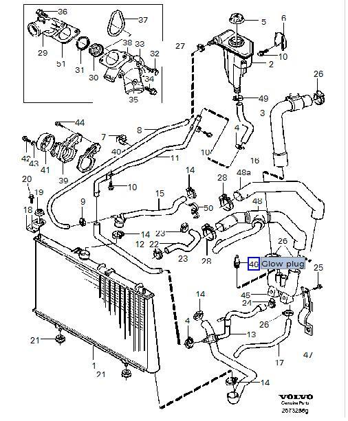

Salutare,
stie cineva unde vine bujia asta 1275580(46)?
As vrea sa o schimb in curand.
In U-ul ala de sub eticheta.
