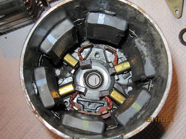

ce am desfacut eu aci??? din ce vad carbunii trebe schimbati.
de unde iau carbuni, si cum ii lipesc inapoi pe ..suport?

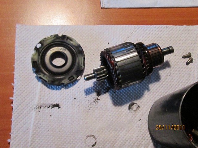

Ca sa dau jos dracia asta am dat jos si galeria de admisie si oiltrap-ul care urmeaza a fi curatate. vreo idee cum as putea sa le curat mai bine? Si, unde e bendixu???
Am sa fac o poza si la motor ca sa stim mai bine despre ce vorbim.
Edited by funkydj85
bendixul ii pinionul care se cupleaza pe coroana
nu se vede in poze ii in carcasa electromotorului
Carbunii mai merg vreo citva ani.Bendixul cind nu vrea sa functioneze se aude un zgomot de motor electric care functioneaza neted fara sa angreneze si motorul.Daca vrei sa-l schimbi, dupa codul demarorului stantat pe corp poti achizitiona piesa in orice magazin.Dupa cum l-ai demontat apeleaza totusi la un electrician.
Carbunii mai de aproape. de ce imi recomanzi sa apelez la un electrician? pot sa pun inapoi si singur tot ce am demontat. doar sa nu fie vreun schepsis... oricum o sa intreb inainte de montare daca trebe sa fiu atent la ceva.
