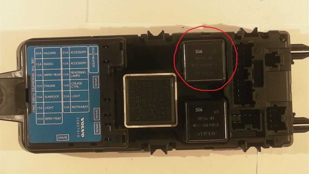

Am identificat releul care tine de incalzirea oglinzii, numai ca e un singur releu care incalzeste si oglinzile si luneta... Sa inteleg ca am scurt undeva de se pierde tensiunea de la releu pana la oglinda ...
Atasat gasiti panul cu sigurante si relee de la VOLVO S40 1996 2.0
post-7143-0-33343300-1420235066_thumb.jp
Pai cam asta cred, ca tensiunea pleaca din acelasi loc, pentru ambele oglinzi. Dar nu vad in schema respectiva siguranta pentru incalzire/dezaburire
