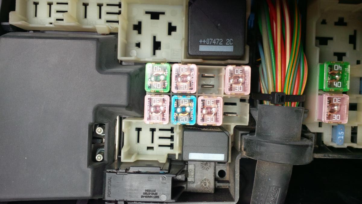

Acum am lichid faruile sunt aprinse nu pe 0, si nu mai spala farurile :( nu am xenon sau alte modificări... ma poate ajuta cineva? am verificat cutia de sigurante de la motor si cea pt slapatoare de faruri e o siguranta de care nu am mai văzut asa ochiometric nu pare a fii arsa,
cam asa arata siguranta ... e cea albastra 20 A

Pompa de presiune de pe vasul de lichid arsa!
Ai doua pompe, una pt parbriz si una pt faruri. Parca cea mica este pt faruri.

Scoate mufa din pompa si masoara cu un aparat de masura (cineva sa actioneze spalatoarele). Daca nu ai 12v, inseamna ca problema este pe traseu (siguranta, releu, cablaj), daca ai 12v, inseamna ca este pompa arsa
oke multumesc mult ... tocmai maine plec in franta si aveam nevoie de spalatoare ... acuma nah
nu stiti daca demontez plasticul de la roata ... am acces la acea pompa ?
poza dea lui onezero .. aceea ce se vede este pompa inlata presiune pt faruri ?
Sa hotarat sa mearga de la sine ... de ce nu a mers ??mister
Probabil un contact imperfect (praf, mizerie, apa, contact oxidat, releu, etc...). Se mai intampla si dastea cateodata
Releu era oke .. a inceput sa mearga slab apoi sia dat drumul
Sa nu fie pompa bolnavioara...
