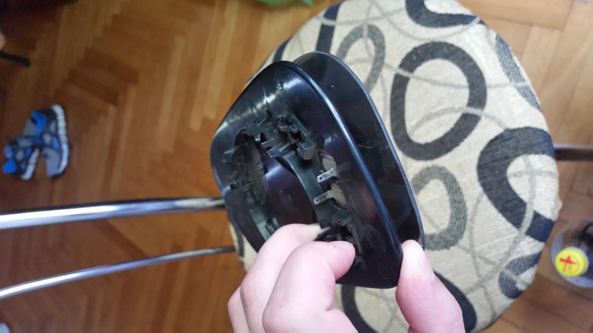

Dah , e buretata, am sa caut siliconica
Pana atunci arata cam asa
Ai idee gasesc unde gasesc siliconica ?

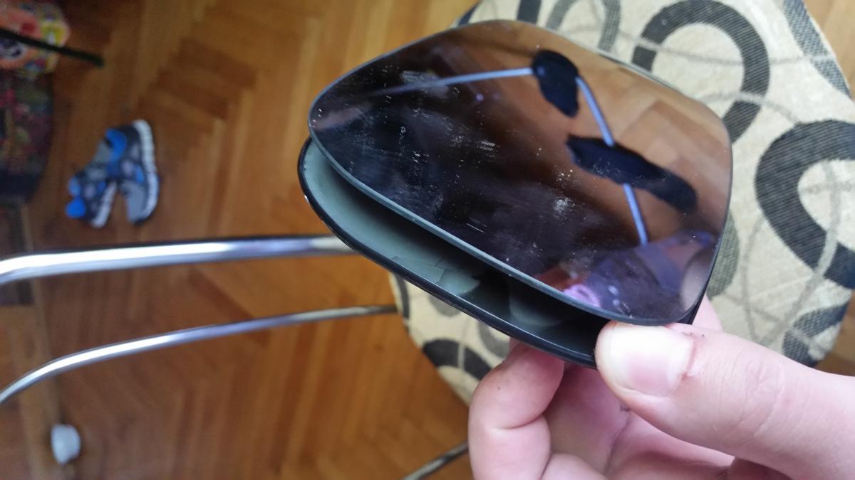

Deci lipiciul dintre incalzire(folia cu rezistenta) si oglida s-a dezlipit .
Ionut , iti incalzeste bine prin duble-tape-u ala siliconic ?

Cristi din pacate la mine nu mai mergea incalzirea in oglinda stanga, inainte de a se dezlipi, deci nu-ti pot da un feedback, insa am mai lipit la un Passat si functiona normal incalzirea, cel putin asa a spus proprietarul.
Oricum este posibil sa nu mai functioneze nici a ta, daca a intrat apa intre sticla si oglinda. Verifica daca are continuitate, daca ai un aparat de masura, sau pune direct 12v pe bornele incalzirii si vezi daca se mai incalzeste, macar sti cum stai

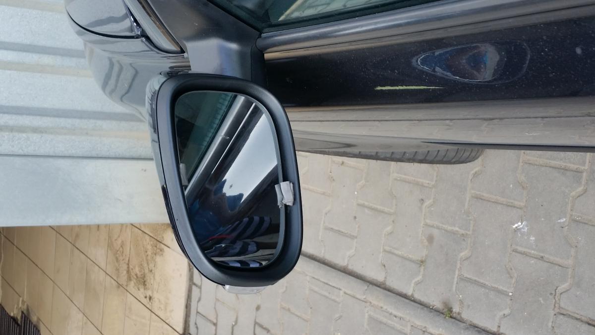

M-am dus la o firma care se ocupa de sticla (aici in vecini) sa vad daca au ceva ideei , poate vre-o solutie speciala , si mi-am lipit-o cu un strat subtire de silicon pt sticla .
Am montat-o fqra sa ii testez incalzirea , dar sigur prind o ploaie spre fr , si am sa vad atunci cum merge incalzirea , sau daca se dezlipeste din nou
M-am plibat putin prin ploaie , si am pornit incalzirea din oglinzi , si merge mai bine ce-a lipita :D sa vedem cat tine ...
