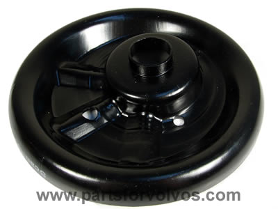

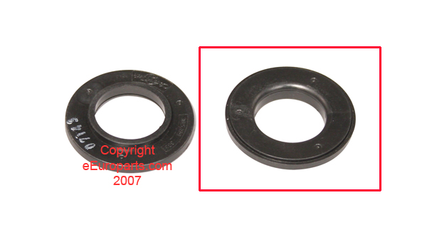

salut.am si eu nevoie de niste sfaturi cu privire la schimbul flanselor de la amortizor fata la un v40 an 2000...as dorii sa stiu daca exista diferenta intre cele care au specificatie pt cutie manuala si cele pt cutie automata,a doua problema este daca pot schimba tot sistemul de flanse cu unul dupa 2001 pt ca asta care il am mi se fare foarte fragil..am schimbat de doua ori pana acum flansele si rulmentul,sistemul pe v-ul meu este acela cu rulmentul acela mic din plastic(atasez niste poze cu flansa ,rulmentul si talerul)
Salut,nu poti schimba cu sistemul dupa 2001 deoarece difera.
Cauta niste rumenti de calitate si nu vei mai avea probleme.
lik2008 daca ai putea sa-mi dai mai multe detalii la ce anume difera...si apropo trebuie facut unghiul de fuga daca schimb flansele de amortizor?flansele pe care le-am avut au fost scantech si rulmentul de sarcina original volvo..acum vad ca sunt diferite coduri pt flanse dar ca forma arata identic..care e diferenta?
Edited by ramiro
Teoretic una e pt. cutie manuala si una pt. cutie automata. Practic sunt ambele identice.
NU Trebuie facut unghiul de fuga daca schimbi flansele.
Multi vand in cutiuta albastra frumos colorata,dar putine din ele sunt pe Original.Majoritatea au doar eticheta lipita!
Si schimba doar rulmentii ca astia is problema,nu flansele.
sigur flansele se duc pt ca se misca cauciucul ala in interior cand le schimbam...rulmentul l-am luat de la Midnight Caller deci este original(apropo alex zilele asta o sa mai iau unul..na..il schimb la cateva luni :P)..eu ma gandesc sa nu fi incurcat amortizoarele cand le-am inlocuit..difera ceva la amortizoare in functie de anul de fabricatie?si cum va sta voua capatul de la amortizor(cel unde se prinde piulita si iese in flansa) pt ca la mine sta usor inclinat spre interiorul masinii..e ok?

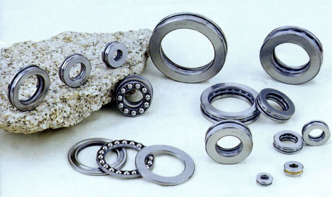

Si eu am schimbat de 2 ori rulmentii astia. Dar a 2-a oara, i-a strans cu pistolul pneumatic, si de atunci nu mai am probleme. Eu as intreba altceva, poate sa-mi spuna cineva daca se pot inlocui rulmentii aia cu rulmenti axiali cu role sau bile (de metal)?

coduri originale pt flansa si rulment pt v40 an 02.2000 1.8 benzina poate sa-mi ofere cineva ?poate le-am gresit eu cand le-am comandat si nu pun ce trebuie...
Rulment : 30875399
Flansa : 30616824 poza a 2 a postata de tine.

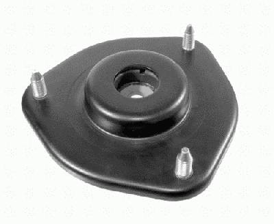

este vreo diferenta intre cele doua tipuri de flanse...?atasez poze..una dintre ele (prima)are niste nervuri spre interior...cele originale care le-am schimbat sunt cele din a doua poza..si cele care sunt acum pe masina sunt cele din prima poza(cu nervura acea in interior...am uitat sa mentionez ca in ambele parti am gasit arcurile rupte,nu ambele o data,intai a cedat unul si dupa o perioada celalalt si le-am inlocuit cu unele sh,e diferneta de marime si la arcuri?..si vreau o recomandarela flanse.cele care sunt acum montate sunt scantech..nu cred ca sunt asa calitative pt ca au cedat foarte repede..ce imi recomadati?sachs,lemforder sau boge?

zgomotul trebuie sa se auda mai sus spre capatul amortizorului...la mine tot asa se aude fier pe fier...si este dusa si flansa si rulmentul...zgomotul ala de "fier pe fier"se aude din cauza ca atinge axul amortizorului de taler..daca mai mergi asa mult cu ea risti sa schimbi si talerul de la amortizor si costa cam 350 de lei numai ala...atasez o poza cu talerul sa-ti faci o idee...

Pentru modelul tau, flansa de la Lemforder costa 300RON, si vine cu tot cu rulment din cate vad...
190RON este flansa pentru modelul lui ramiro (>2000)

Talerul unde este situat si ce rol are? banuiesc ca nu este acelasi lucru cu flansa.
La amortizoarele spate flansele vin cu tot cu bucsi sau trebuie cumparate separat?
Talerul superior = Flansa = "chestia" care iese din contra-aripa, si are 3 suruburi de prindere, si prin care trece axul superior al amortizorului.
