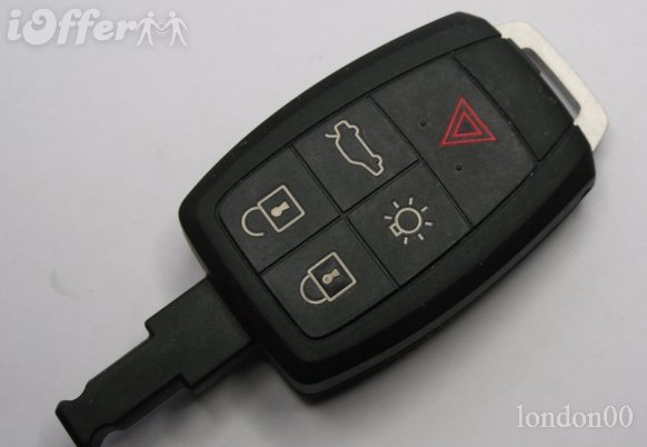

Cheia ta este identica cu cea din poza atasata de mine?

Asta este modelul dupa 2008.Are modelul cu punct galben pe butonul " lampi de pozitie"

da cheia e cu punctul galben pe butonul lampi de pozitie
